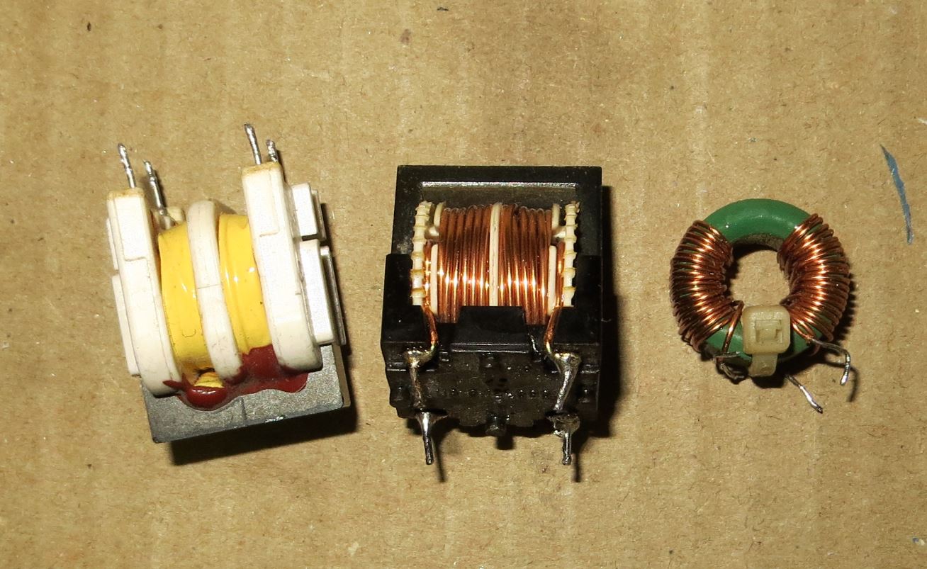

Lenivo, расскажите, пожалуйста, что за дросели ставите по питанию? Сами мотаете на феррите?
Нет это покупные (или демонтаж) дроссели для фильтров питания - в основном на 230 на входах импульсных блоков питания используются.
А круглые дроссели на выходе в импульсных блоках питания стоят. Много компьютерных блоков питания горит - вот там дросселей много на любой вкус и они достаточно хорошего качества. В мощных блоках питания на трансформаторном железе и проводом 1,5 мм намотаны.

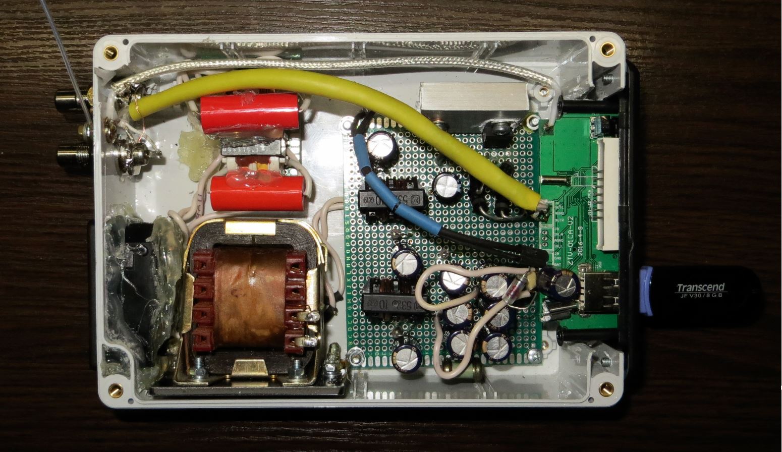

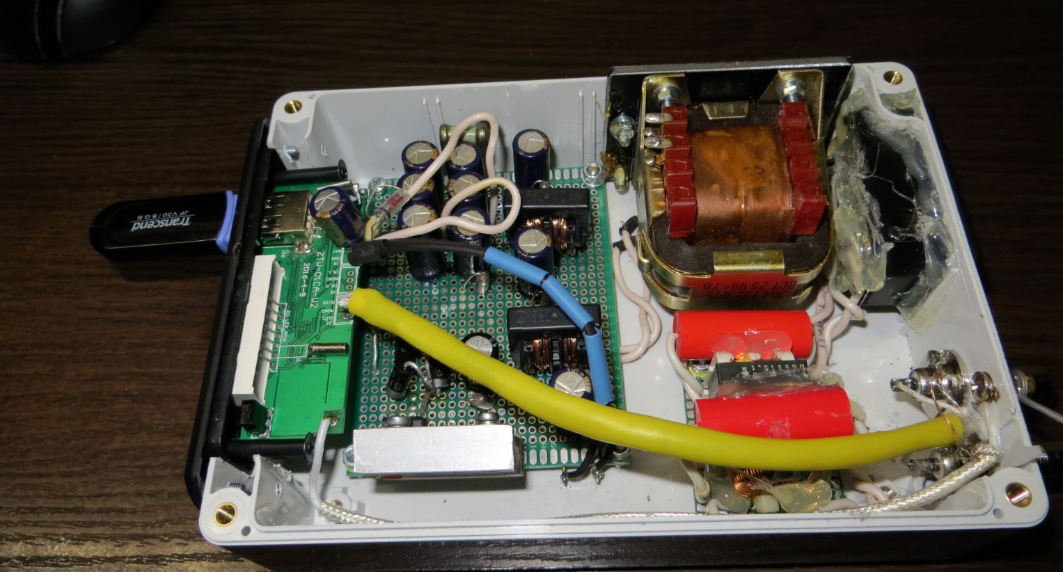

Заделал этот китайский блок МР3 в корпус.
Китайский МР3 модуль29.JPG (70.67 КБ) 6711 просмотров
Подробности в спойлере - куча фото

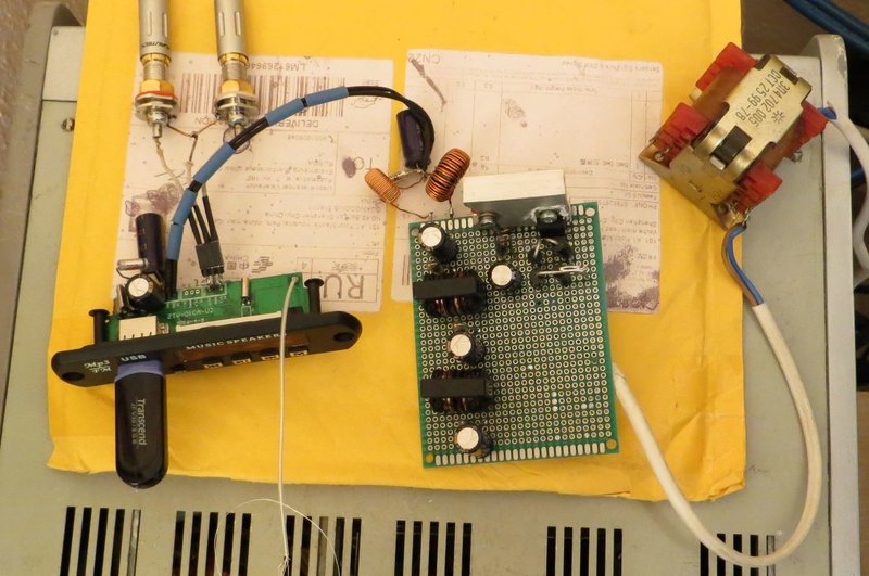

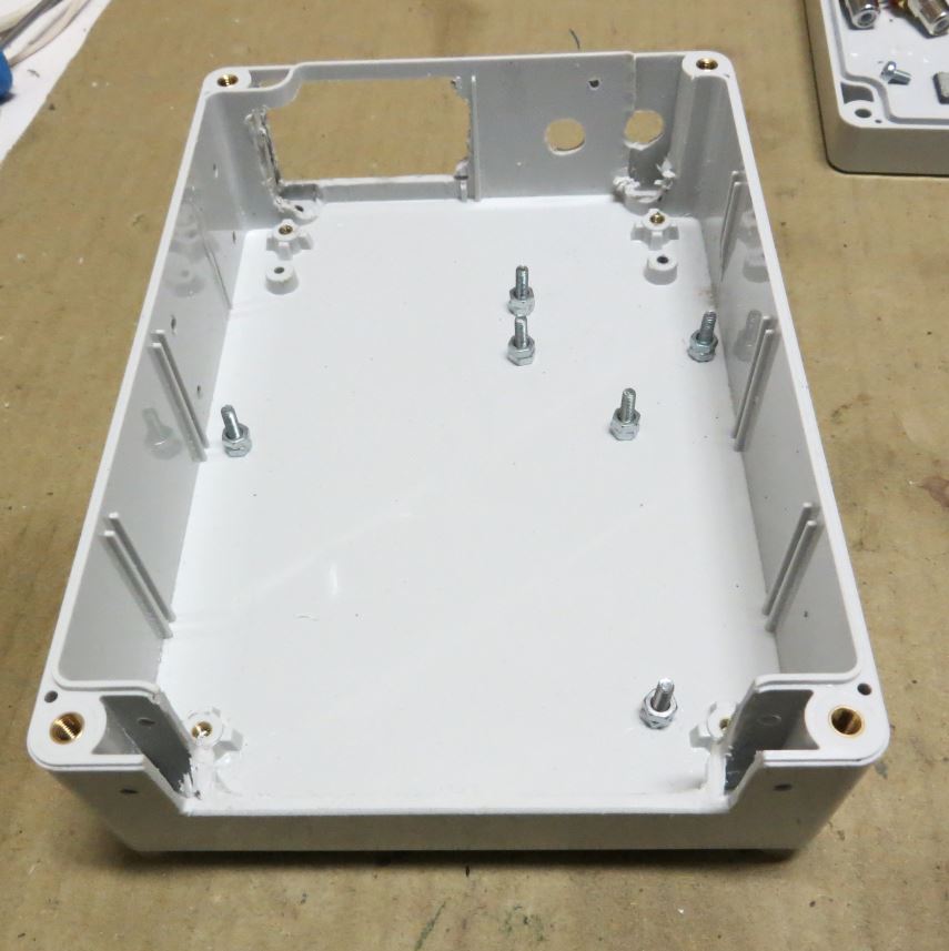

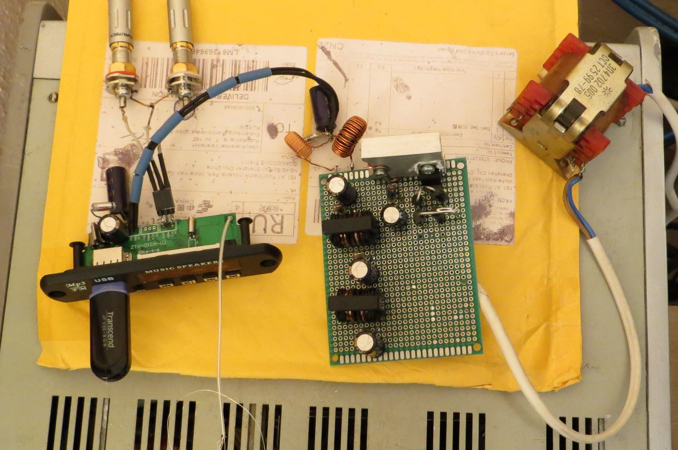

После выбора самого лучшего, из купленных пяти блоков разной конструкции и первичной отладки- принял решение всё это " замутить" в корпус.
Дроссели для блока питания. Основной упор решил сделать на фильтрацию питания.

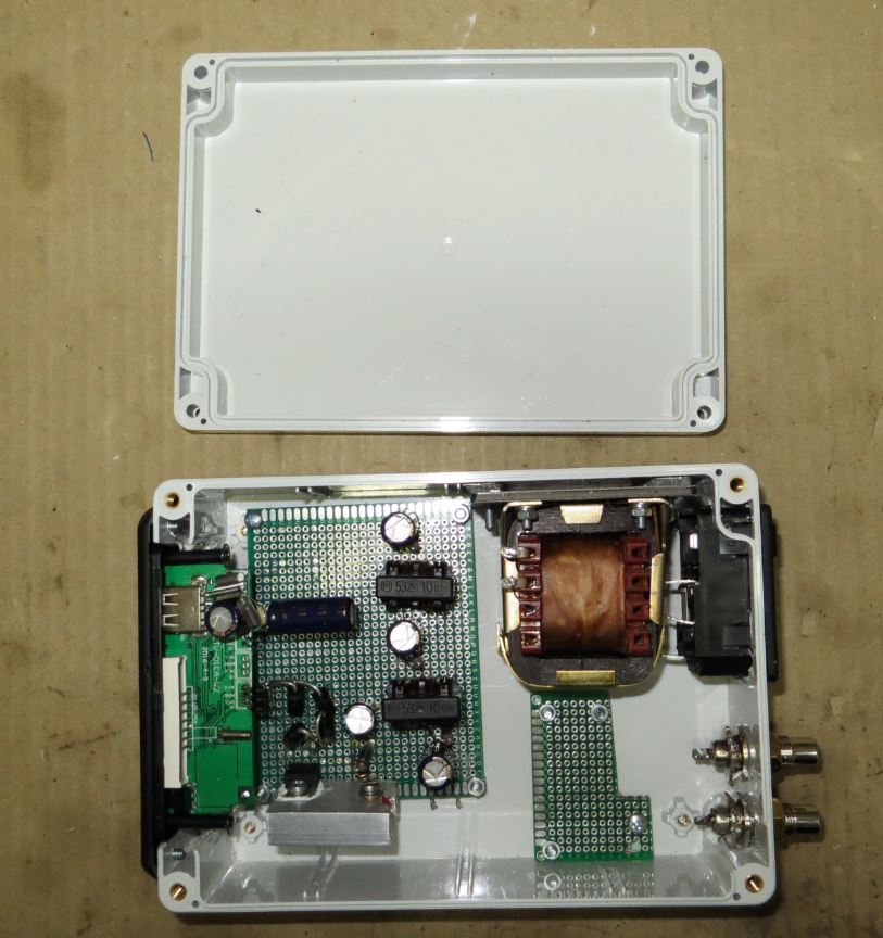

Примерно, так будет размещено в корпусе.

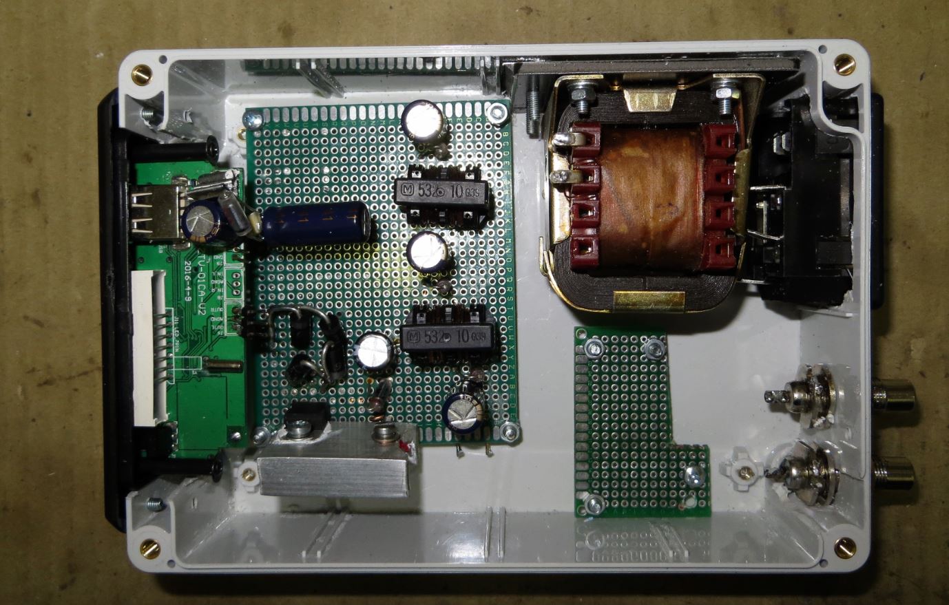

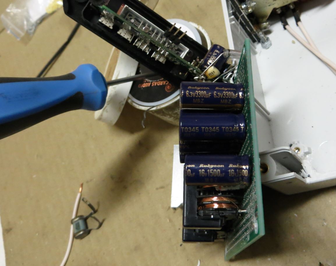

Решил блок питания сделать по принципу двойной стабилизации. Двухкаскадный фильтр на первичной обмотке трансформатора - на сеть 230 вольт. Потом диодный выпрямитель на диодах ультрафаст с конденсатором Рубикон 500 мкф 35 вольт, затем L7809CV , затем двухкаскадный фильтр на дросселях по "+"и по "-".
Затем, на китайском модуле 117 стабилизатор на 5 вольт, после него отвод на блок конденсаторов 20 000 мкф RYbycon MBZ, Шунты полистирол и серебро в слюде. Всего 28 000 мкф - в блоке питания. Все конденсаторы отобраны с низким ESR =0,08-0,04 ома.

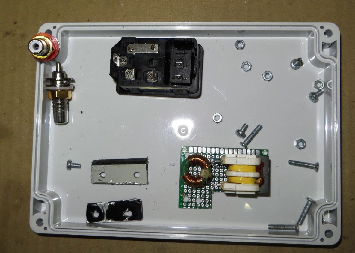

Пилим корпус - купил коробку из поликарбоната -корпуса GIANT в магазине ПРОМЭЛЕКТРОНИКА. Самый дорогой элемент в конструкции - это RCA разъёмы - фирменные КАРДАС с родиевым покрытием. Не покупал под этот проект, а взял из заначки - они одни стоят дороже всего остального вместе взятого :lol: :lol: .... Но когда понадобиться их не сложно снять и вместо них поставить разъёмы попроще.

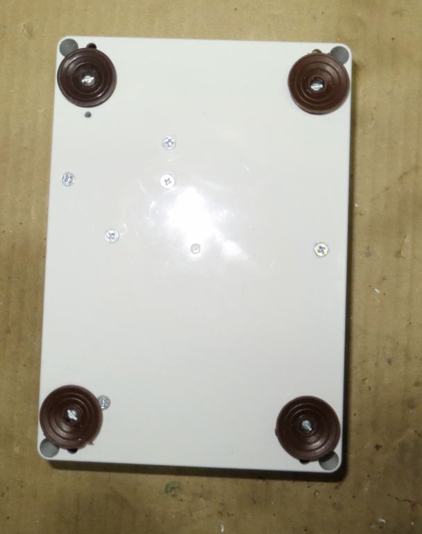

Не забываем ножки.
Китайский МР3 модуль17.JPG (41.35 КБ) 6711 просмотров

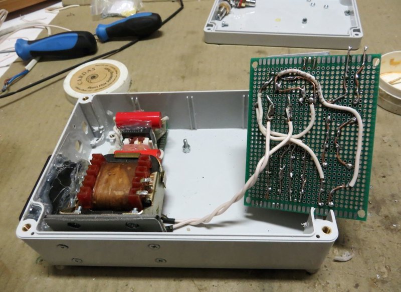

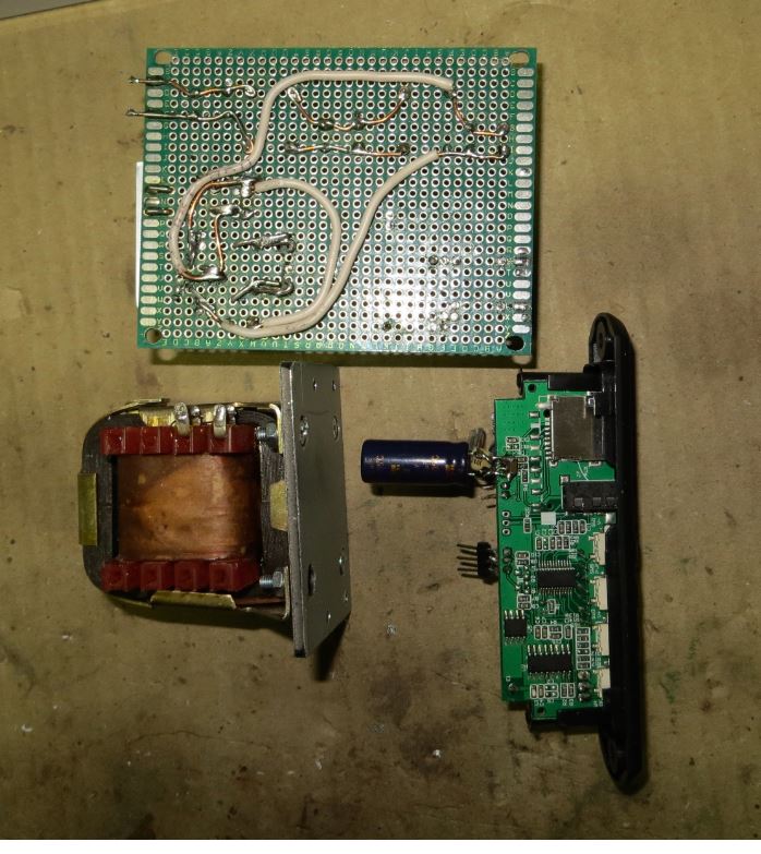

Предсборка
Китайский МР3 модуль18.JPG (93.63 КБ) 6711 просмотров
Китайский МР3 модуль19.JPG (112.18 КБ) 6711 просмотров

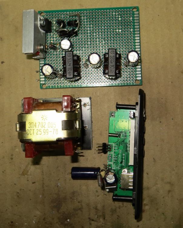

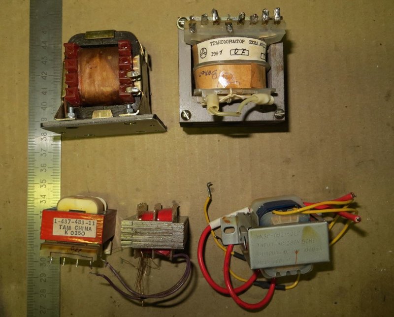

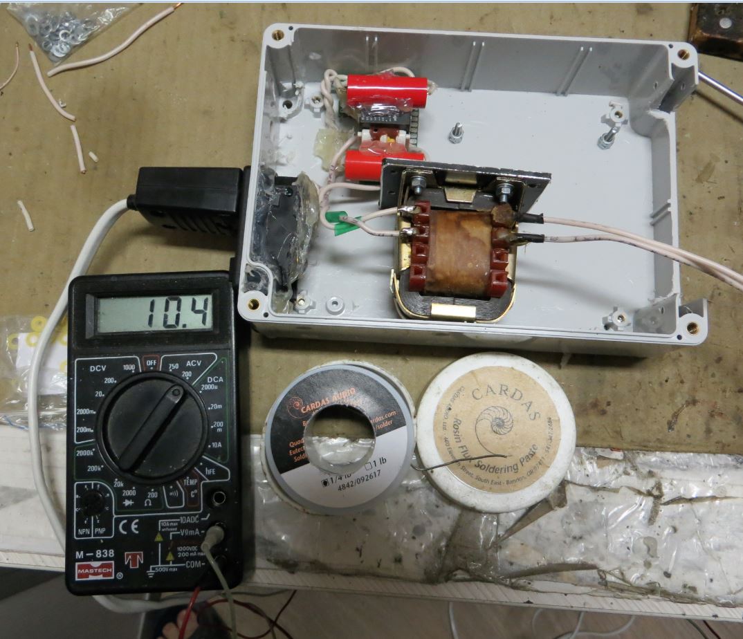

Муки выбора трансформатора для питания - или слабые - просаживают напряжение. Или как китайский 1000 мА - у него штатный режим работы 70 градусов - греется как утюг + шумит как паровоз - в гонит кучу помех во вторичку. Самый лучший оказался трансформатор от советского радиоприемника - не греется, не гудит, самый тихий по помехам и тянет нагрузку.
Паяем фильтрацию 230 вольт и тестируем трансформатор на правильность включения + все заливаем термоклеем , чтоб не дернуло ненароком. Один раз дёрнет, после этого всегда этому моменту уделяешь внимание.

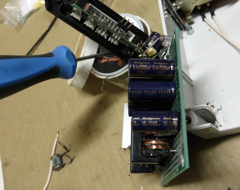

Конденсаторы
Подпаиваем плату с фильтрацией низкого напряжения

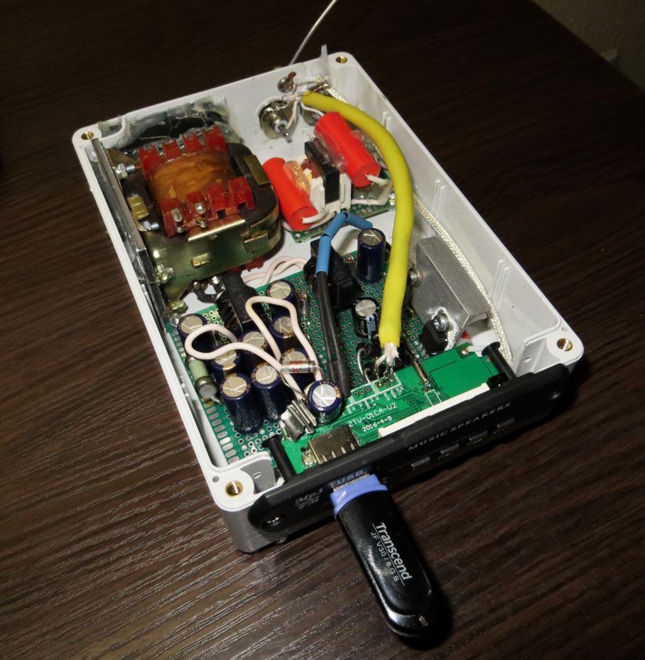

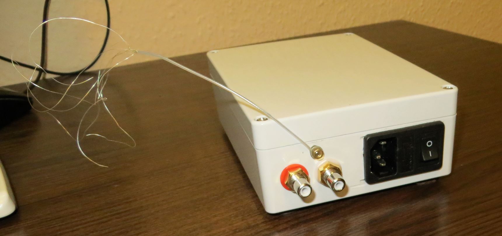

Припаеваем выходные разъёмы - синальные провода из распотрощённого японского кабеля из сверх чистой меди -сем девяток, они в хлопковой изоляции+ обернуты ХБ нитками и загнаны в экран. Сверху термоусадка. Экран нужен, так сигнальные провода идут рядом с дросселями. По этой же причине антенна до выхода на корпусе тоже идет в экране.

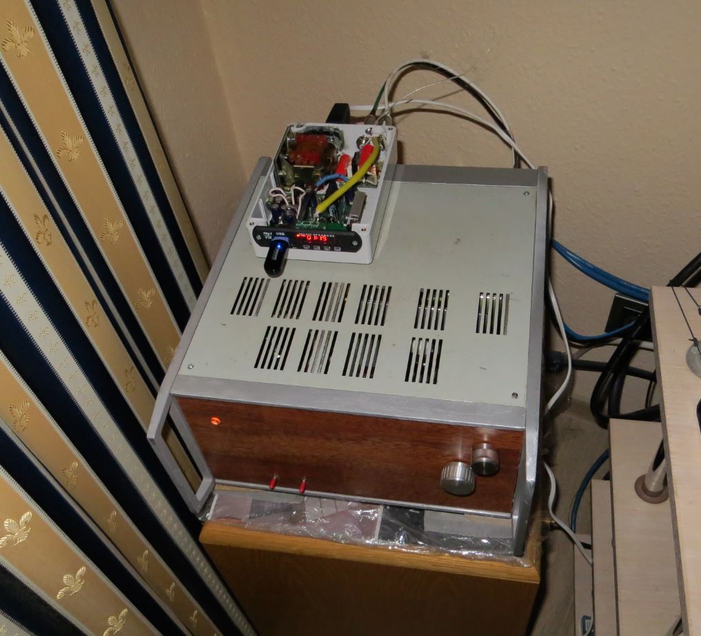

Запускаем на тестирование с ламповым усилителем.

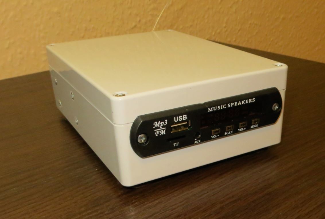

Прикручиваем крышку
И наслаждаемся звуком......
Звуком доволен....... Очень доволен.

Как, кстати, такая антенка метелочкой? Хорошо работает?

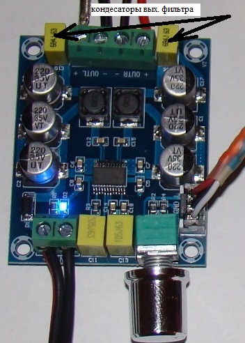

-может недофильтровываться "несущая" (частота преобразования, не знаю, корректно ли назвал") из выходного сигнала из-за не очень хорошего качества, например, большого ESR, конденсаторов выходного фильтра?
Может, есть у кого опыт по D-классу?
В метёлке главное посеребрённый провод. И метёлка работает лучше других компактных.... Руки не дошли -рекомендуют у метёлки проводки разной длины - чтоб все диапазон FM захватывать - от 42 см/2/4 и до 59 см/ 2/4..... Антенну надо доводить до ума..... вернее узел крепления антенны - пока сделал временный вариант на никелированном винте. А надо просверлить отверстие и вывести посеребрённый проводок и припаять его к контактной шайбе(желательно медной или серебряной) к которой будет контакт посеребрённого провода антенны. А саму антенну по линейке сделать.... может быть две метёлки разной длины. Но и так уже очень хорошее качество звука от станций....

Еще вопрос появился:
Тут проблема с синусоидой - не хватает несущей частоты, чтобы без потерь закрыть синус.....Если сделать более лучшую фильтрацию будет резаться основной сигнал. А так выбирают - определённый оптимум чтобы и не сильно основные частоты подрезать и несущую частоту под убрать..... Поэтому хороший D-класс стоит дорого, а китайский хреново играет.
Помогает только перебор платок с разными чипами - где разработчики по разному оптимум фильтрации настраивают.....Да и нужны дубовые китайские динамики, которые цифровую резь из-за своей дубовости просто не воспроизводят.
Вторая проблема резонансы с импульсными источниками питания и импульсными микросхемами в блоках защит аккумуляторов - тут только фильтровать питание.....
