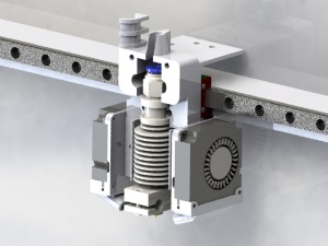

Непрочитанное сообщение overbye » 31 окт 2019, 22:39
preview 3ds 300.jpg (19.34 КБ) 9262 просмотра
Сборная голова для двух турбин 40мм и один 40мм вентилятор, легко печатать.
https://www.thingiverse.com/thing:3948724
Непрочитанное сообщение 3D-SPrinter » 31 окт 2019, 22:49
overbye писал(а): ↑
31 окт 2019, 22:39
Спасибо, интересный вариант! :idea:

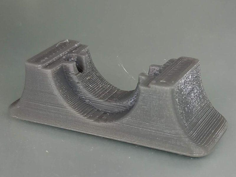

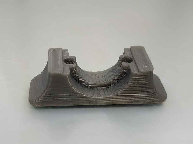

Непрочитанное сообщение Alex Post » 02 ноя 2019, 15:06
Разнобойчик по слоям детектед... Все нормально завинчено, ничего не люфтит?
overbye
Сообщения: 35
Зарегистрирован: 18 ноя 2018, 13:46
Непрочитанное сообщение overbye » 02 ноя 2019, 17:05
02 ноя 2019, 15:06
Ох уж эти фото-эксперты :D . Это отблески пластика, ну меняется оно при реконфигурации слоя, ну вот так.
Непрочитанное сообщение Alex Post » 02 ноя 2019, 17:52
overbye писал(а): ↑
02 ноя 2019, 17:05
фото-эксперты
Отож! :lol: Не, если устраивает - я ж не против :) Так, обратил внимание. У меня похожий разнобойчик был когда голова от каретки захотела отвинтиться.

Непрочитанное сообщение Sertofan » 09 ноя 2019, 13:27
overbye писал(а): ↑
31 окт 2019, 22:39
Здравствуйте. Подскажите, воздуховоды разве не разные должны быть? А то они получаются как бы в разные стороны (сужение). Может должен быть левый и правый отдельно?

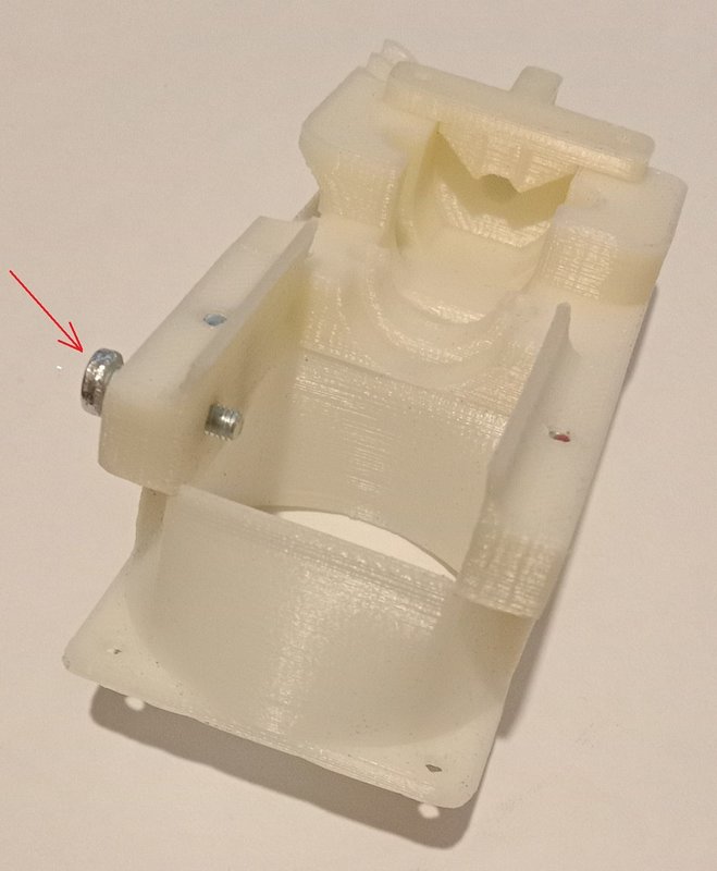

overbye, привет. На картинке я указал слабое место - это отверстия (4 шт.) для держателей турбинок. Винт М3 спокойно проваливается. Как крепить? Можно было, наверное, посадочные места для гаечек сделать. Саморезы отпадают. Отверстия для держателя вентилятора обдува радиатора получились отлично, нарезал резьбу и закрутил. Исходниками поделитесь?

Оказывается, что держатель турбинки только правый, зачем выкладывать вообще недоделанное?
Непрочитанное сообщение 3D-SPrinter » 10 ноя 2019, 21:19
Sertofan писал(а): ↑
10 ноя 2019, 11:31
У меня не проваливается, а завинчивается с натягом без нарезки резьбы. Поставьте в слайсере "текучесть" 105%, и отверстия получатся меньшего диаметра.
10 ноя 2019, 11:31
Всё можно. :) Импортируйте модель в Тинкеркад https://www.tinkercad.com/ и сделайте.
10 ноя 2019, 20:06
Держатели и воздуховоды можно размножить и отзеркалить прямо в слайсере.
