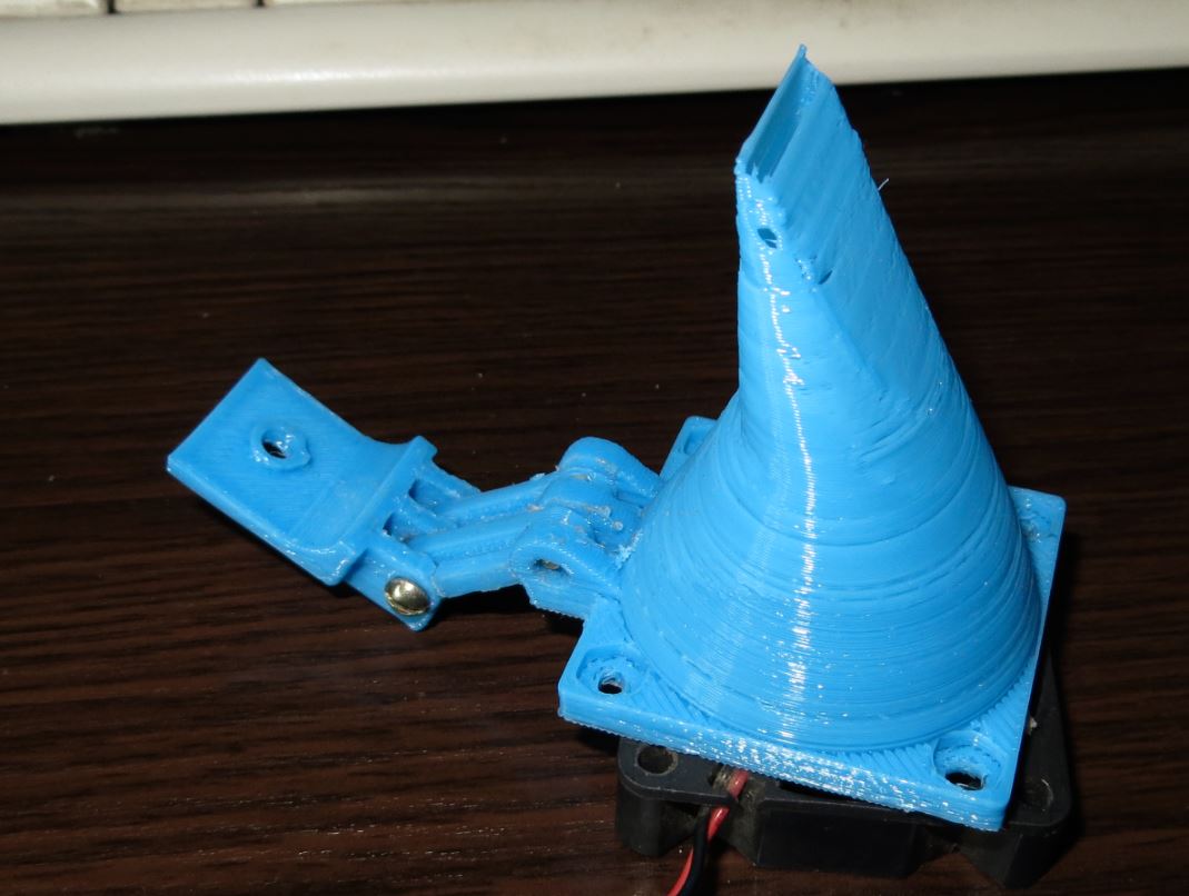

А по обдуву - напечатай просто узкий конус, чтоб сильно дуло в одну точку, и направь его точно под сопло. ПЛА печать должна стать намного лучше. А кольцо будешь для АБСа цеплять, ему как раз несильный рассеянный обдув хорошо подходит.

Так с конуса и начал:
Сперва было так
У кольцевого обдува общее качество детали лучше, чем было с конусом - вентилятор стоит один и тот же -45 мм. В принципе уже качество почти устраивает.

Пробку - это поменьше ретракт и максимальное охлаждение радиатора. А вот чего он по высоте не допечатывает - вопрос... Может, тоже просто пробку словил и мотылял соплом в воздухе?
По обдуву - я бы развернул кубик нагревателя в другую сторону и подсунул бы сопло конуса еще ближе к соплу хотэнда. Чтоб воздух дул точно в зону печати. И температуру попробуй всетаки понизить.
