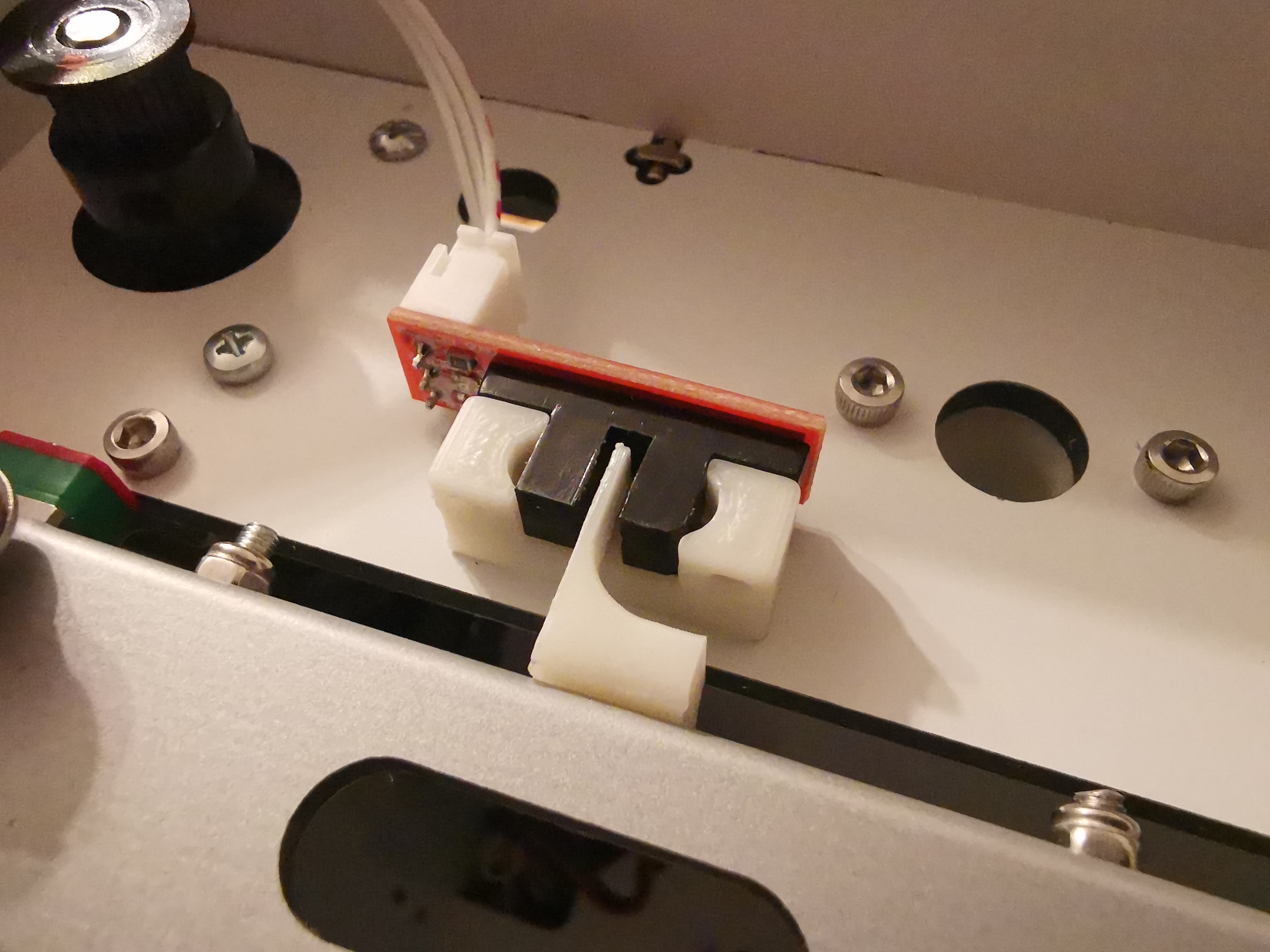

Не люблю механические концевики.
Для техно-серии в штатные крепёжные отверстия:
Вложение IMG_20200112_055817.jpg больше недоступно
Горизонтальные отверстия сразу пройти метчиком или врутить-выкрутить в них винты М3.
Для крепления кронштейна к раме используются винты М3х12.
Для крепления оптопары - М3х8 под шестигранник (можно М3х10, но крутить лишние 2мм неудобно). Закручивать Г-образным шестигранником. По-другому не выходит без сверления новых отверстий, чего хотелось избежать.

На x/y механические вполне неплохи.
Если колхозить, тогда на нижнюю сторону портала, эстетичнее :-)
Непрочитанное сообщение Mazayac » 12 янв 2020, 12:43
schs писал(а): ↑
12 янв 2020, 12:25
"Колхоз" постарался убрать как класс: нет никаких двусторонних скотчей/гаек-проставок/сверления новых отверстий. Всё ставится однозначно чётко, флажок защищён от проворота выступом-зацепом.
Без разницы визуально на какую сторону, сверху далеко не гладкая панель, плюс декоративная крышка надевается поверх.
Снизу будет совсем тяжко закручивать винты крепления оптопары - из-за привязки кронштейна к штатным отверстиям процедура и так неудобная.
Проверил - снизу колодец не даёт поставить.

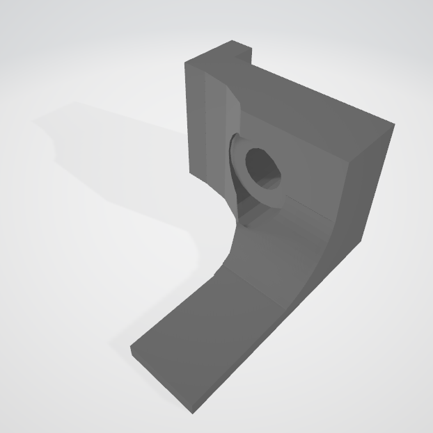

Печатаю кронштейн для оптики на ось X...
