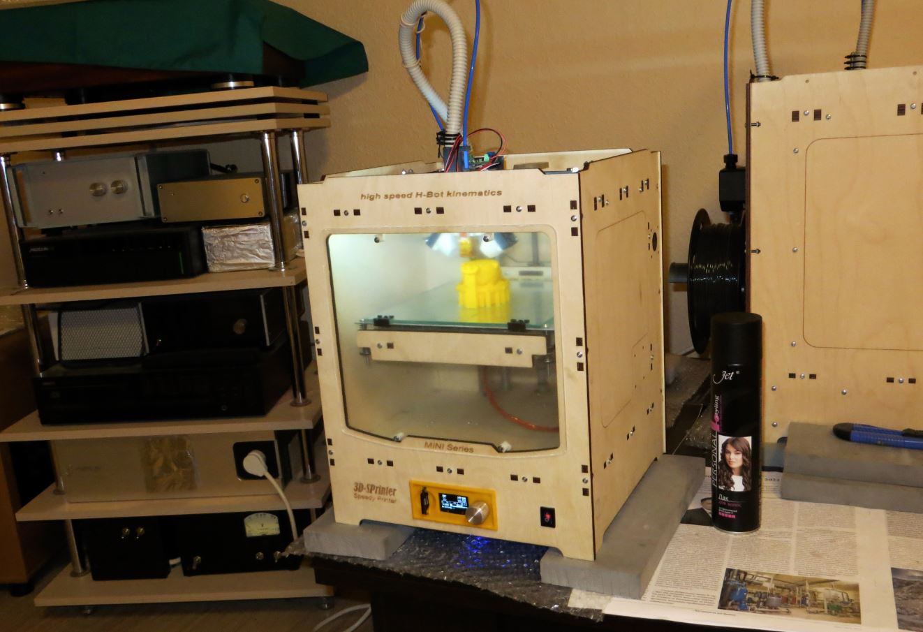

Вот получился кораблик. 100% от размера модели. Принтер SPrinterMINI. Пластик от Грега АБС желтый. Температура печати 250. стол 100 градусов. Обдув 100%. Скорость всё - по 80 мм/сек. Нагревательный блок ВУЛКАН латунный. Сопло 0,6мм слой 0,2 мм. Время печати , со временем прогрева стола и сопла - 1 час 09 минут. Печать на стекло - на лак для волос.

На такое качество печати всего на второй день после запуска принтера - я ещё не выходил. Само напечатанный Экструдер ТИТАН порадовал - работает хорошо. Он полностью на пластиковых самонапечатанных шестернях, в том числе и шестерня, которая на вал двигателя надевается.
Сейчас надо подсветку доделать, а то не видно качество печати - во время печати.
Зона печати получилась Х=150, У=150, Z=135. Но я пока поставил 140*140 мм - чтоб проводами не упираться в стенки. По Z=135 - просто толстый утеплитель под столом - потолочная плитка из каменной ваты для нежилых помещений+ на неё немного каменной ваты распушённой - чтобы при регулировке высоты - можно было продавливать вату.

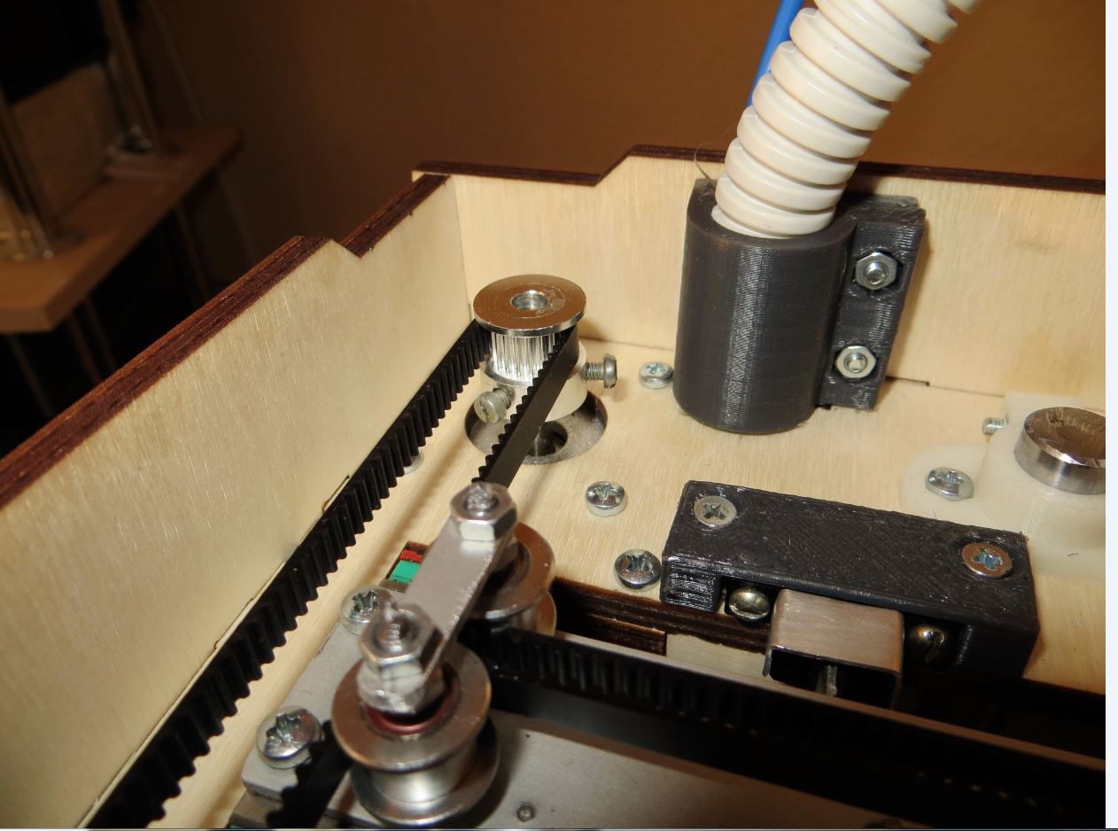

Из выявленных проблем. Сдвиг слоев - был ещё из- за шпуль на валы двигателя. Крепежные винты под внутренний шестигранник были с браком и не держали затяжку. В итоге печать стартовала нормально, а потом шпуля разбалтывалась и у ней образовывался люфт при движении в право влево. Пока поставил обычные винты на 3 мм и проблема ушла.
Очень гадкая причина. Я как то тоже долго вылавливал разнобой слоев на пруше. Чего только не делал, но оказалось что тоже винтики эти прослабились, причем сразу и на Х и на У. И прослабляются они не так чтобы болтались, нет. Вроде рукой подергаешь на удержании - все крепко, вплоть до срыва с удержания. Но на ходу они по чуть проворачиваются, создавая этот самый разнобой в слоях. Очень неприятный нюансик. Сейчас то я научен: "в любой непонятной ситуации подтяни шкивы". :lol:

Alex Post, вертолётомодельный опыт подсказывает ещё: собираешь любой узел - используй фиксатор резьбы!

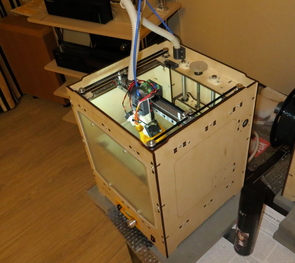

Доделал подсветку, поставил штатную из комплекта дверку, переделал всё по 12 рельсу. Пару раз ставил туда сюда -9 и 12 рельсу. На 9 рельсе пробовал подшипник под шаманить - менял шарики из круглых линейных подшипников LMU8 - не помогло. В Итоге стало приемлемо печатать и на 9 рельсе, но явно хуже , чем на 12. Переделал уголок(до этого на двух винтах можно было закрепить каретку на подшипнике рельсы - а два других отверстия не совпадали, сейчас крепится на всех четырёх винтах), перепечатал держатель концов ремня на каретке. Штатная сборка можно сказать закончена. Остальное пойдёт как тюнинг - может быть экструдер поменяю, может быть вентиляторы обдува модели (пока поставил из комплекта к принтеру).
Кстати про сетевой провод - у меня стоит самодельный шнур из провода с жилами 2,5 кв.мм. - Реально стоит ставить мощный шнур на питание - видна на качестве печати такая замена сразу......Конечно если шнур идет сразу в нормальную розетку с нормальной проводкой. А если там несколько удлинителей или пилотов до розетки стоит, то смысла нет.

Хороший принтер получился. С хорошей печатью.
А почему стекло такое мутное? Защитная плёнка не ободрана?
Да. Белую ободрал. А наружную оставил, пока.

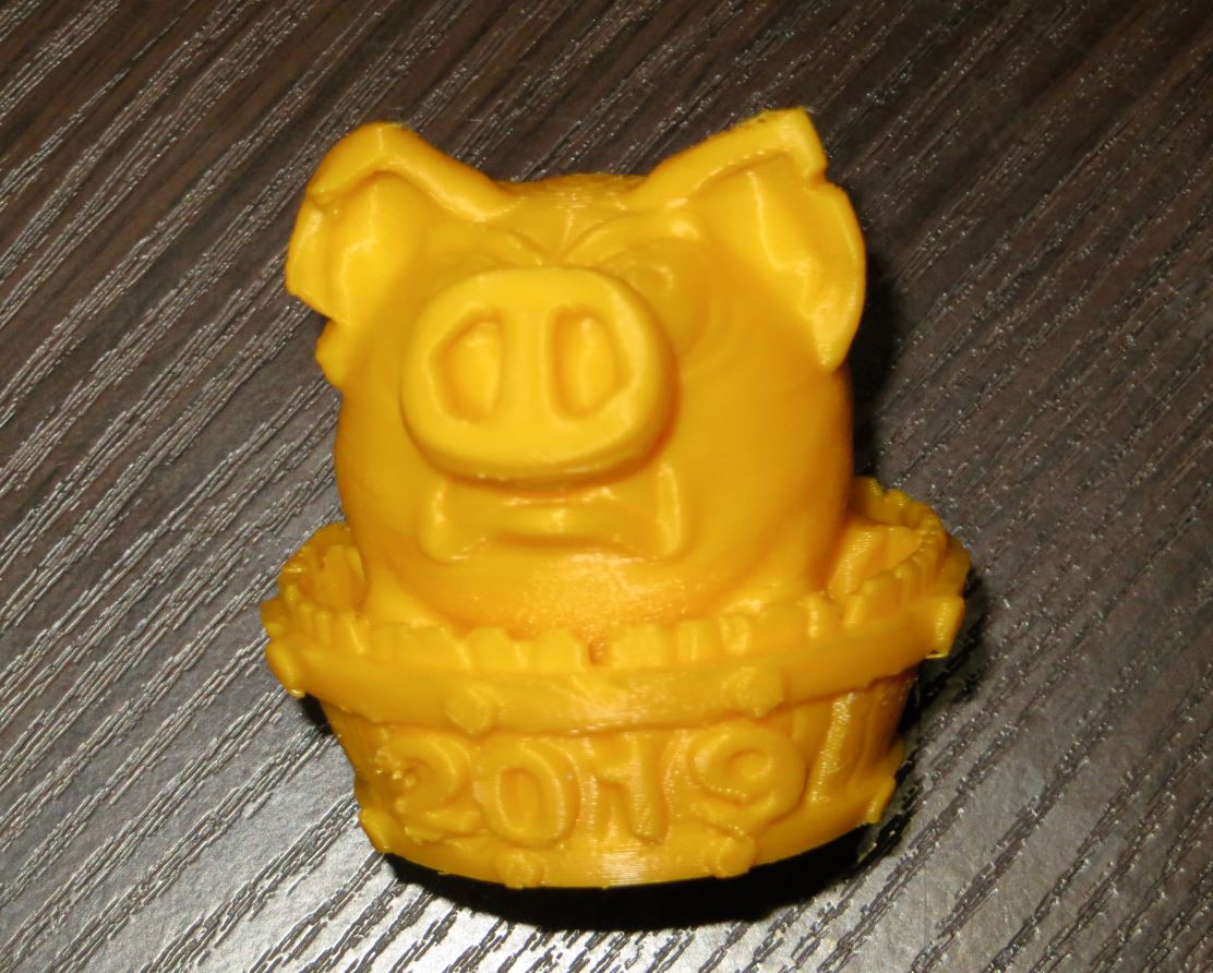

Моделька
SPrinterMINI 27 8 01 2019.JPG (77.75 КБ) 4398 просмотров
Вот так напечатал за 2 часа 47 минут. Параметры печати те же, что и на корабле.

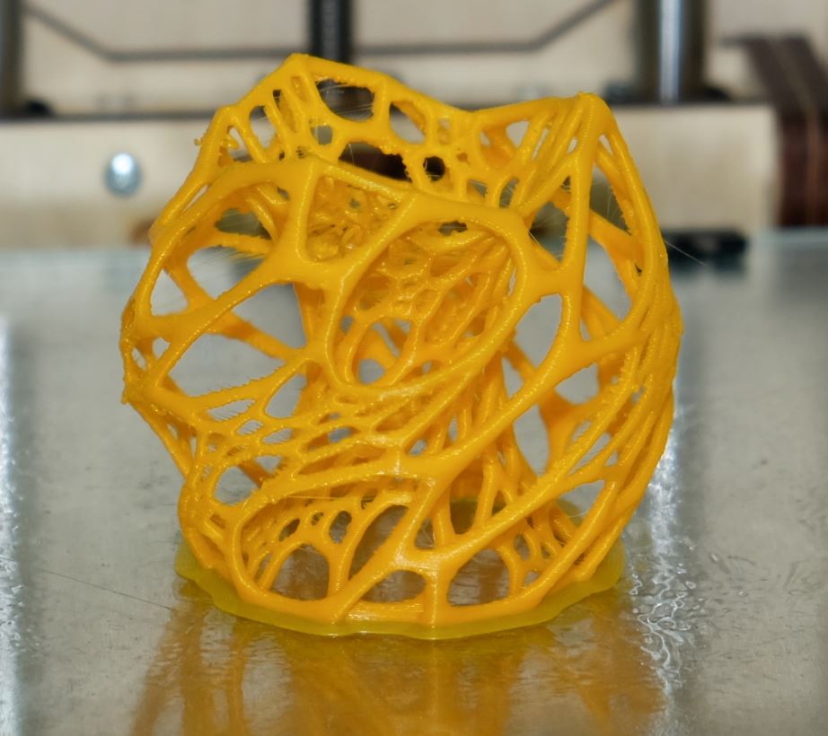

Вот попросили напечатать Cellular Lamp, сможет ли напечатать такую модель. Напечатал с первого раза. есть мелкие косячки печати - но это косяки не принтера , а параметров печати СЛАЙСЕРА.
Параметры печати: Пластик АБС жёлтый от Грега, сопло 250 градусов, стол 100 градусов, скорость реальная на диаграмме слайсера - 40 мм/сек (хотя выставлено было всё по 80 мм/сек). Сопло 0,6, слой 0,2.

В принципе, я доволен, полученным результатом.

А какие настройки ретракта стоят?
Пока настройки сделаны на конструктивные детали. Для Ажурных конструкций надо всё немного по другому настраивать. И после того как в закрытой камере температура воздуха стала около 45 градусов - появились сопли , похоже надо было снижать температуру сопла - пластик стал течь из сопла. Короче есть нюансы, которые надо осмыслить..... НО надо ли мне это на данном этапе? У меня пока в планах другие задачи...
