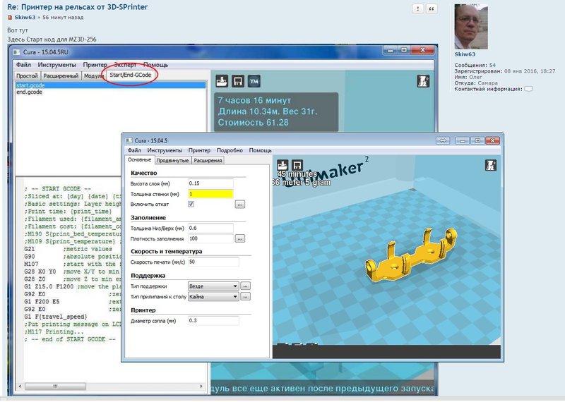

Cura15.04.5 хоть убей не могу найти настройки старт/энд кода.
Skiw63
Сообщения: 57
Непрочитанное сообщение Skiw63 » 16 июн 2016, 15:34
Вот тут
Здесь Старт код для MZ3D-256

zmeyfish
Сообщения: 142
Имя: Роман
Непрочитанное сообщение zmeyfish » 16 июн 2016, 16:34
Skiw63
Сообщения: 57
Непрочитанное сообщение Skiw63 » 16 июн 2016, 16:38
zmeyfish, ну круто...
Я вот эту Куру использую.
