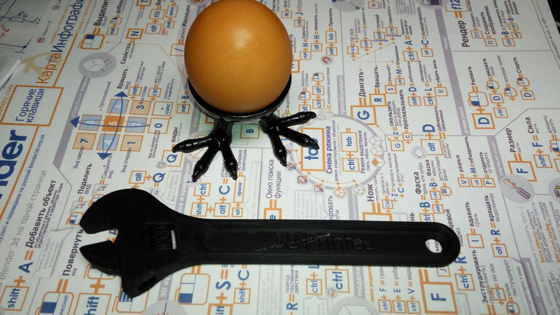

И так, напечатал сложную деталь HIPS (которую без проблем не мог напечатать ABS). Попыток расслоения, изгиба, отлипа нет. Голова 245, стол 100, сопло 0.2, слой 0.1, скорость печати 70. Усадки почти нет. Геометрия в норме. Короче пластиком доволен.
