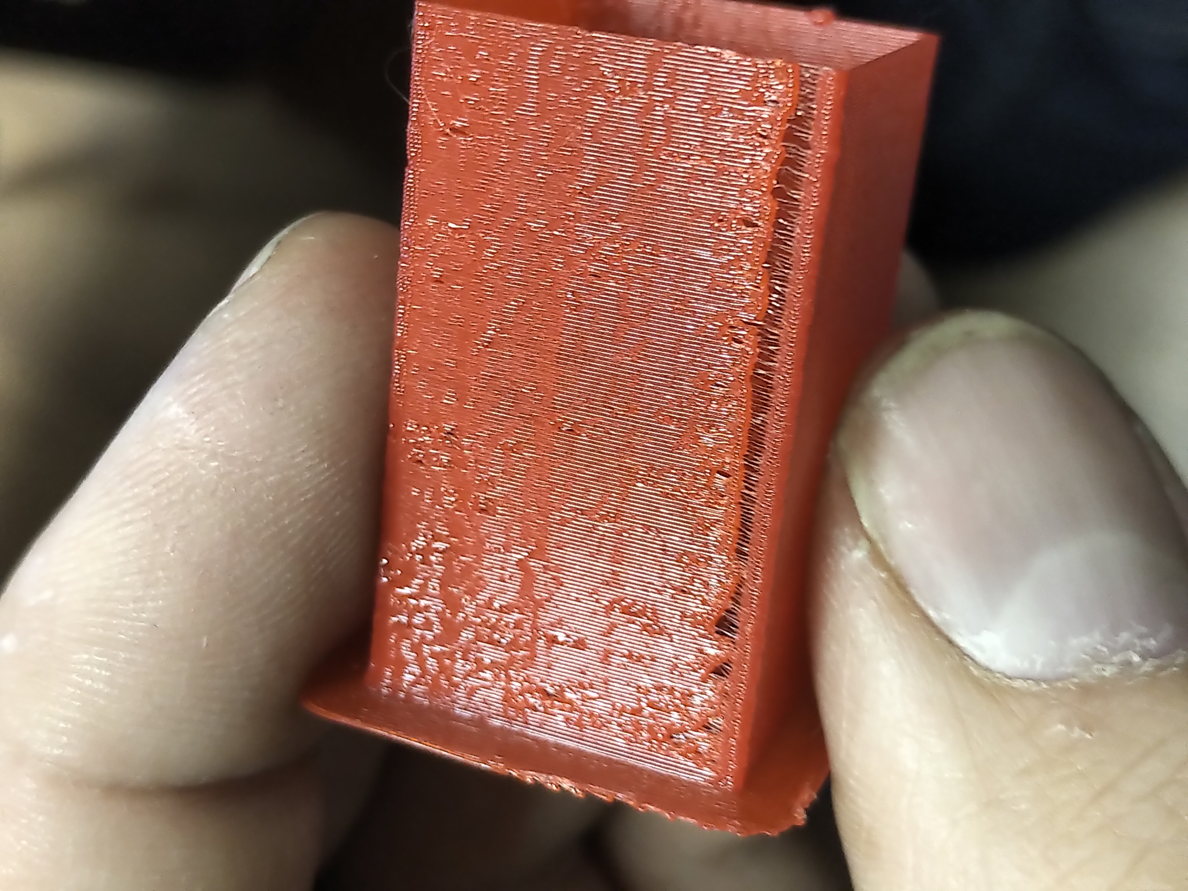

Вопрос из за чего такие пропуски на больших ( относительно ) плоскостях ? От вида пластика не зависит . На небольших ( тестовый кубик) все нормально .

Сначала можно попробовать прочистить сопло, подрезать трубку боудена и проверить прижим экструдера. Если не поможет - заменить сопло. Правда, при замене в новое сопло может попасть нагар с резьбы нагревательного кубика, и всё начнётся по-новой. Так что наиболее действенный метод - полная переборка хотенда с очисткой резьбы от нагара, либо с заменой нагревательного кубика.

Разобрался оказалось трубка боудена до сопла не доходила . И все таки поменял сопло , все равно уж разбирал а старое уже месяцев 7-8 работало .3D-SPrinter писал(а): ↑05 янв 2020, 17:10Сначала можно попробовать прочистить сопло, подрезать трубку боудена и проверить прижим экструдера. Если не поможет - заменить сопло. Правда, при замене в новое сопло может попасть нагар с резьбы нагревательного кубика, и всё начнётся по-новой. Так что наиболее действенный метод - полная переборка хотенда с очисткой резьбы от нагара, либо с заменой нагревательного кубика.

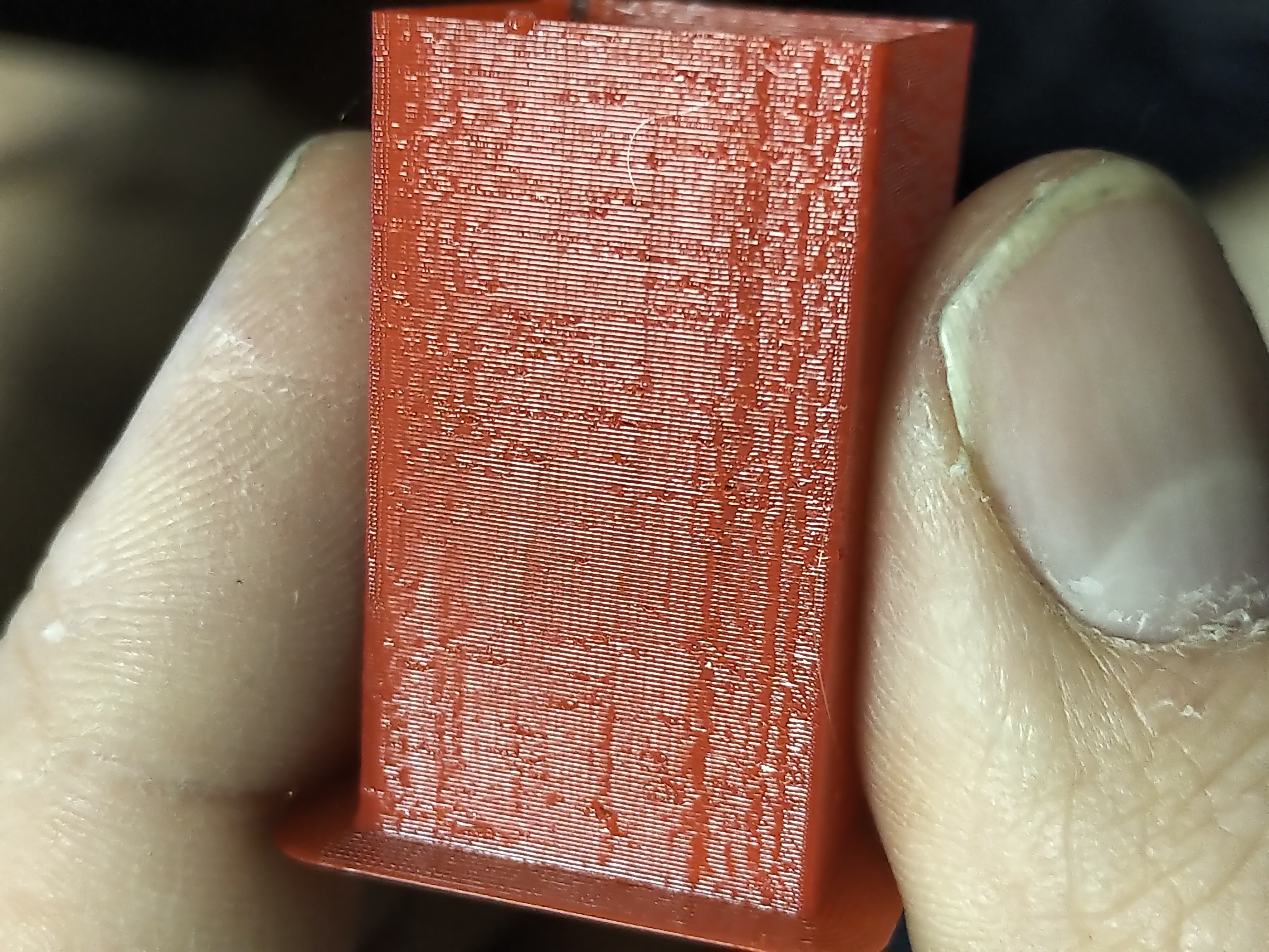

Приветствую
Кто подскажет, куда копать
232 дибонд + BMG + Lerdge на рекомендуемых драйверах
С виду проблема с экструзией
Толщины вроде в нужных параметрах, по при этом переодическая недоэкструзия
- Благодарил (а): 334 раза
Это имхо проблемы с пластиком. Если есть возможность - попробовать другой.

Todbayard, экструдер откалиброван? Шестерня его на валу ШД затянута?
PETG от разных производителей, суть примерно одна и та же
Да и да
BMG промодернизирован, установлен нормальный фиксатор боудена. Все очень жестко.

В одну нитку стенка из ПЭТГ - обычное явление. Надо хотя бы в 2-3 нитки стенки печатать.

скорость уменьшить. В слайсере(если нормальный), выставить немного дополнительного объема после ретракта

Todbayard, а разрывы в разных местах, если щелкает в этих местах, то уменьшить длину и скорость ретракта.
