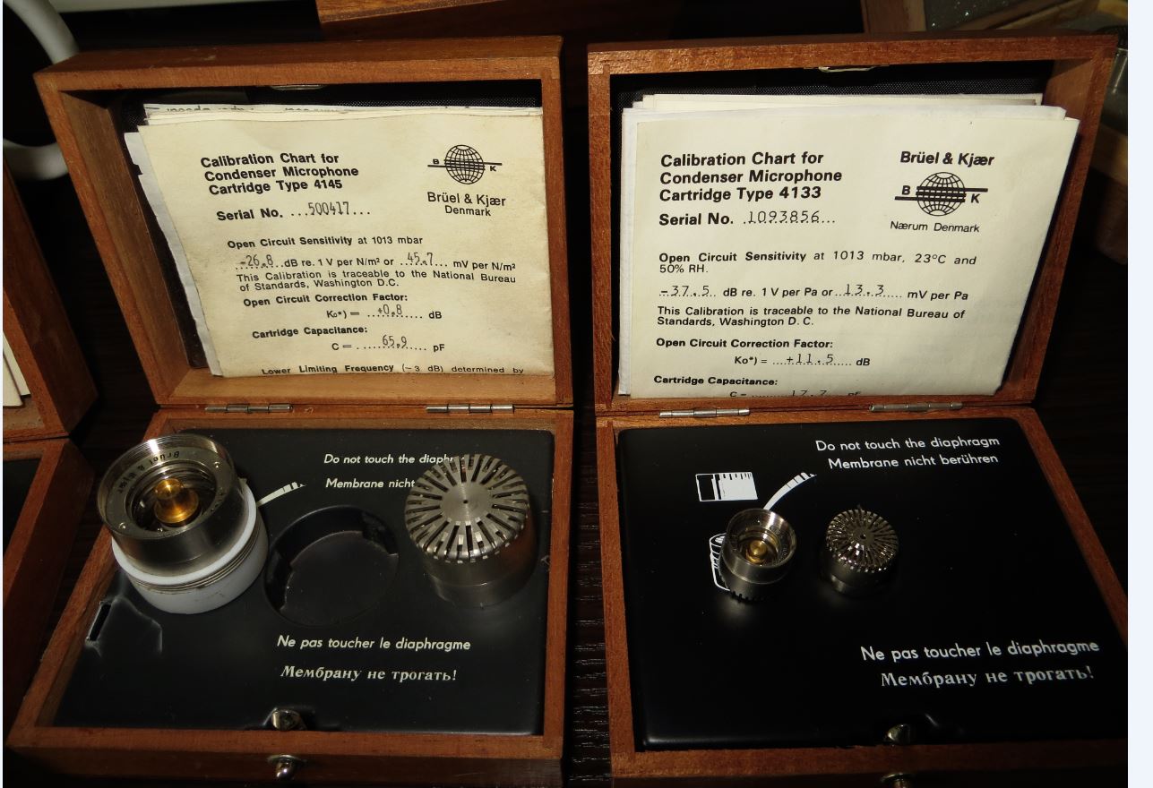

Прослушать нужный ролик можно и с помощью наушников. А можно и где-то на стороне. К тому же и обладателям высококлассных аудиосистем тоже бывает интересно послушать разные изделия современной постройки. Да и архив с записями тоже вещь нужная когда систему сильно изменил, либо система у же у другого собственника, а хочется сравнить текущий звук с предыдущим вариантом, тогда - записи помогут. Но опять же это чисто технические нужды.
Хотя тема может перерасти в местный самодельный проект по микрофонам - Есть определённая потребность в качественных микрофонах у блоггеров и тех кто материт ролики для ю-туба. Вот тут народ и сталкивается проблемой качественных микрофонов для записи. И есть много начинающих, у которых есть потребность в качественном микрофоне, а купить профессиональный микрофон за несколько десятков тысяч рублей нет финансовой возможности или понимания, что на это надо потратить такие деньги.
К примеру, вот на фото по ценам е-вау на фото стоимость микрофонных капсулей около 40 т.р. (новые аналоги стоят в два три раза дороже):
Но это узкоспециализированные вещи и подавляещему большинству народа просто не понятны. Хотя тоже относятся к микрофонам.

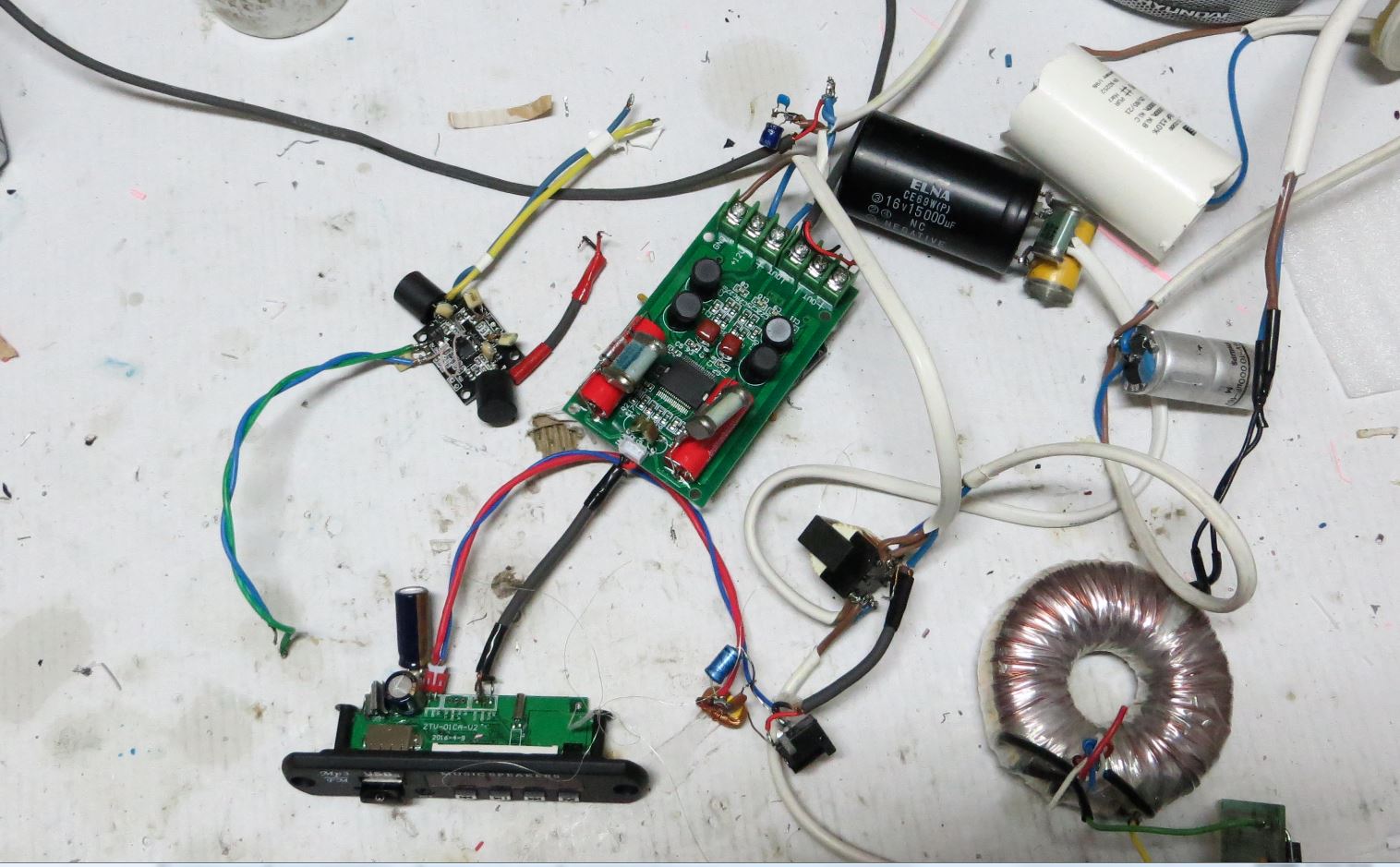

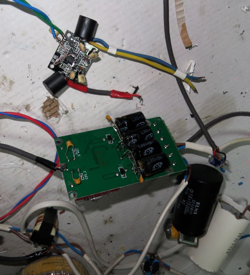

Мучал сегодня цифровой усилитель на ТА2024
https://ru.aliexpress.com/item/TA2024-1 ... 0.0.qHK9qs
Повелся на то , что звук у него хороший. Так как стоит сущие копейки решил сам потестить.
Ну , .........в общем, сперва подцепил в том виде в каком он пришёл - и звук полный отстой. Ватный, тягучий, с кучей помех.
Посмотрел датащит на эту микросхему и посмотрел другое исполнение усилителей на данной микросхеме.
Две проблемы - первая это входные конденсаторы. Со стороны микросхемы ТА2024 есть потенциал около 2,5 вольт, без входных конденсаторов не обойтись. Здесь поставили по МКР 1 мкф и параллельно 2 мкф электролит - такое сочетание давало море мути. Выкинул электролиты и поставил в это место в дополнение 1мкф МКР - ещё плюсом керамику 4,7 мкф + пленка 0,1 мкф+ полистирол 800 пф+ СГМ - 3500 пф.- Добавлял по одному типу - менял несколько раз, но всё было не то, пока не получилось вот такое сочетание - наиболее близкое к естественному звук без входных конденсаторов.
На питании силового каскада стояло по паре 470 мкф. Посмотрел на другие конструктивы -там ставят несколько тысяч мкф. Сперва поставил по 1000 мкф на канал - мало, потом по 3300 мкф на канал, мало -в итоге стоят по два 3300 на канал (то есть всего четыре)+ шунты пленка -1 мкф+ керамика 4,7 мкф.
На фото перепаянная плата с ТА 2024, а рядом предыдущий вариант на PAM8610 .
Блок питания использован один тот же. PAM8610 играет громче, но звук имеет явный "цифровой оттенок ", а TA2024 - очень близко играет к аналоговым усилителям. У PAM8610 громкость выставлял на 1/3 от максимума, а у TA2024 - 80-90 % - почти максимум. TA2024 гораздо лучше и насыщенней отыгрывает басы (к компьютерным колоночкам на одном 8 см динамике подцеплен пассивный саб с сабовым динамиком 10 см).
В целом очень неплохо, но мощи реально не хватает - это для колонок 3,5 ватта, т.е ни о каких 15 ваттах и речи быть не может. Если выбирать между TA2024 и PAM8610 - то следует отдать предпочтение TA2024. Звук "оторван" от колонок. После всех переделок проиграл без "косяков" все тестовые диски. Воспроизвел и точно локализовал все сложные звуковые эффекты (которые обычно в кашу превращаются) и это на тестовых ас, откровенно дубовых. При этом на выходах к АС присутвует ШИМ сигнал - на осциллографе видна несущая частота, но она выше , чем у PAM8610. И она явно выше той частоты, которую могут воспроизвести динамики. Но следует выбирать именно "дубовые" динамики, на более качественных динамиках , наверняка полезет паразитная звуковая грязь.

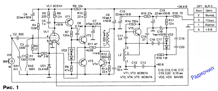

Кстати по микрофонам - вот интересный гибрид на нувисторе -
http://www.radiochipi.ru/lampovyj-mikro ... mi-rukami/
по ссылке есть готовая печатная плата - все из доступных деталей. Если сделать плату -то сборка очень быстро произойдёт.
Спасибо за наводку, гляну. :)

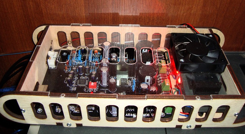

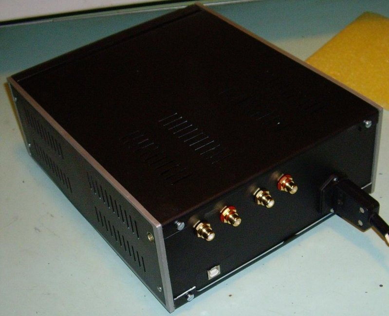

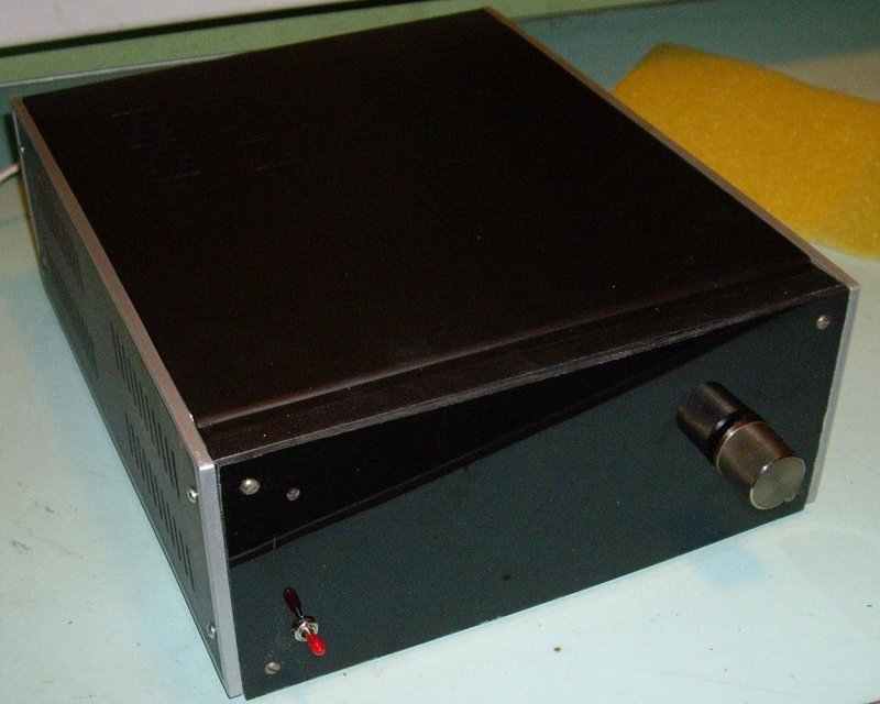

Непрочитанное сообщение Lenivo » 08 апр 2018, 18:18
08 апр 2018, 15:42
ЗЫ. Кстати, можно начинать новую тему ЦАПострой. У меня уже месяц такая фигня трудится https://ru.aliexpress.com/item/Assemble ... 0.0.DazyBc . В принципе и в стоке неплохо играет, но можно допилить. Кондёрчики поменять, операционник на выхлопе и т.д. Мракобесие, конечно, но надо же чем-то развлекаться. Желательно околотехническим.

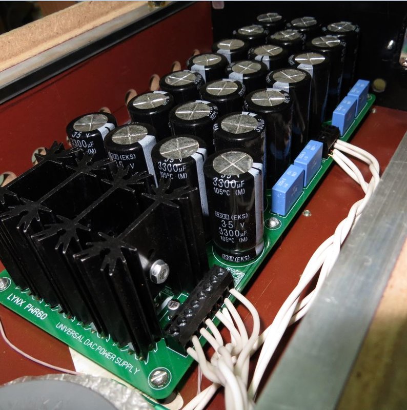

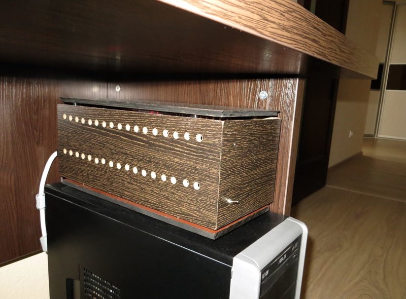

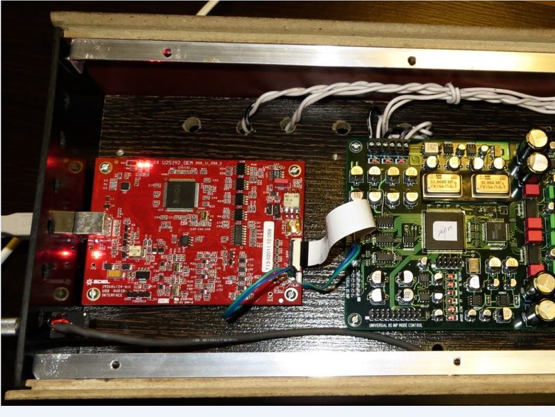

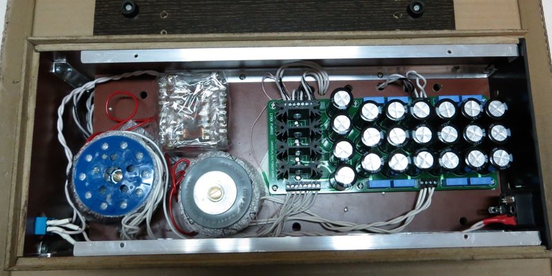

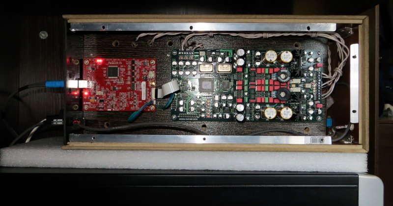

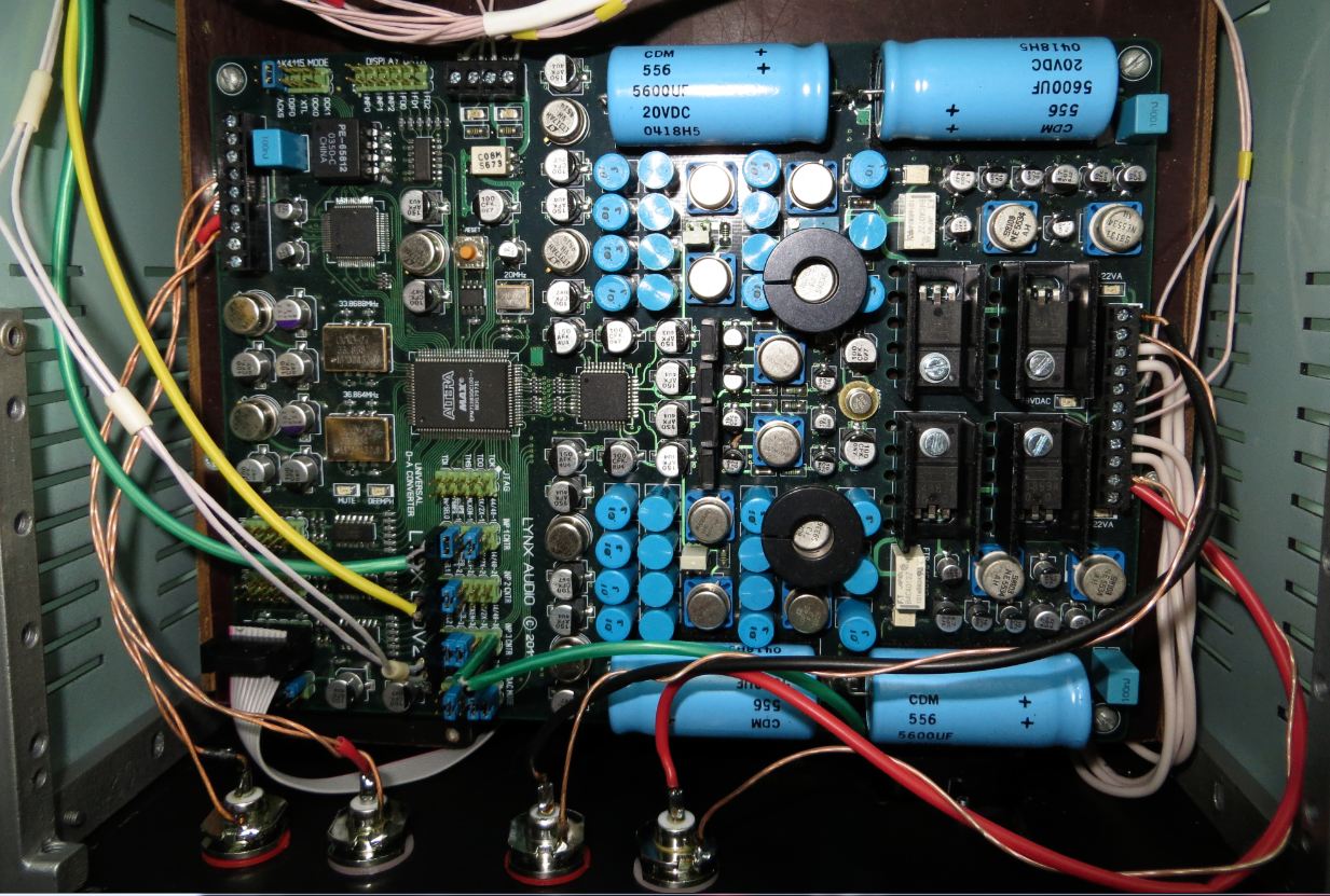

Уже довольно давно работает цап только для компьютера - плата связи швейцарская EDEL, цап сделан на основе авторских плат и авторской сборки от Дмитрия Андронникова. У меня два цапа на основе его плат LYNX D60 и LYNX D47V3
https://www.lynxaudio.net/цифровые-устр ... -приборов/
Очень недёшево и ждать достаточно долго, зато качество звука очень хорошее.
LYNX D60 :
LYNX D47V3
Цапы я не решился сам паять - там с настройкой и программирование много проблем. А вот усилитель для наушников и фонокорректор паял сам на купленные пустые печатные платы. Схему у Дмитрия Андронникова очень качественные - и звук тоже очень породистый. Но при сборке надо проявить определённые навыки - даже по готовым схемам и рекомендациям по подбору деталей - есть разбег по нюансам звучания , в зависимости от личных предпочтений.

Да уж, наверно, такие платы должны хорошо звучать. Но это, действительно, слишком дорого и непросто.

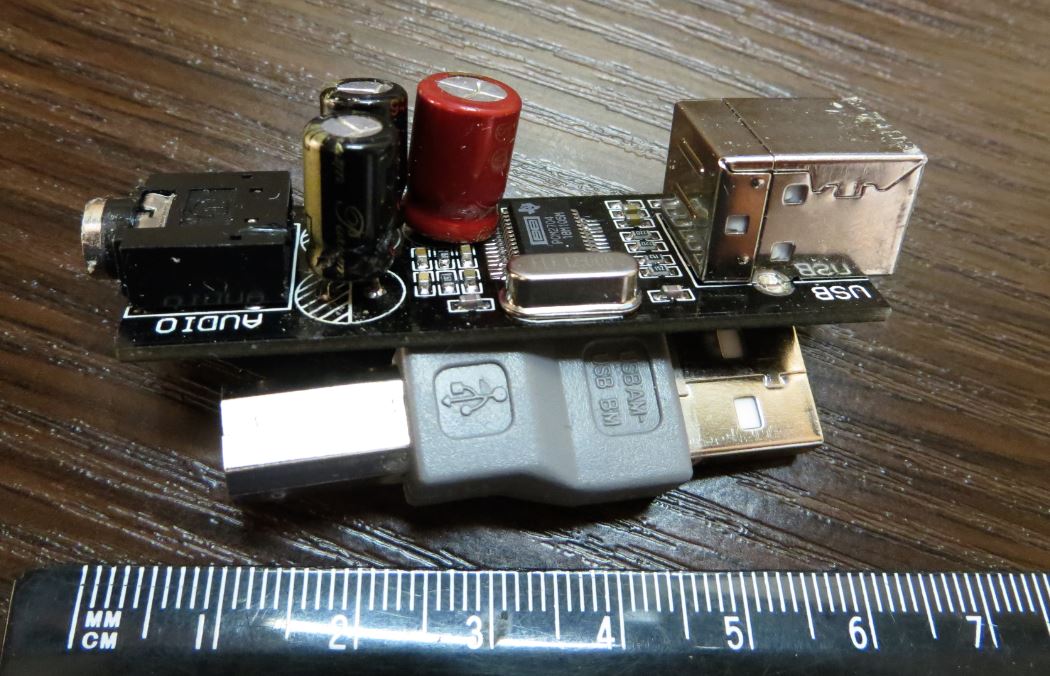

Непрочитанное сообщение Lenivo » 08 апр 2018, 19:53

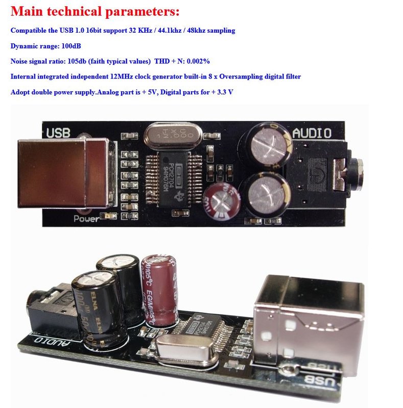

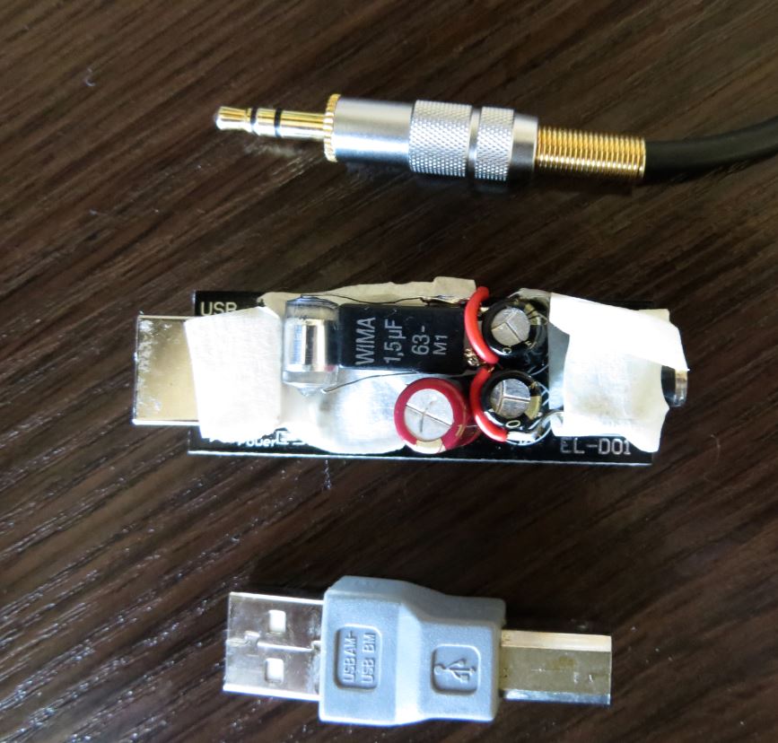

У меня вот есть и такой цап за "копейки" - для тестирования тракта и проводов. Вот там поменял 3 электролита - и реально звук менялся. И выиграли конденсаторы - не те, которые на слуху, а б.у. из разборки с видеомагнитофонов. Но звук очень хорошо поменялся в лучшую сторону.
Вот так купил:
Поменял электролиты:
Подобрал Шунты

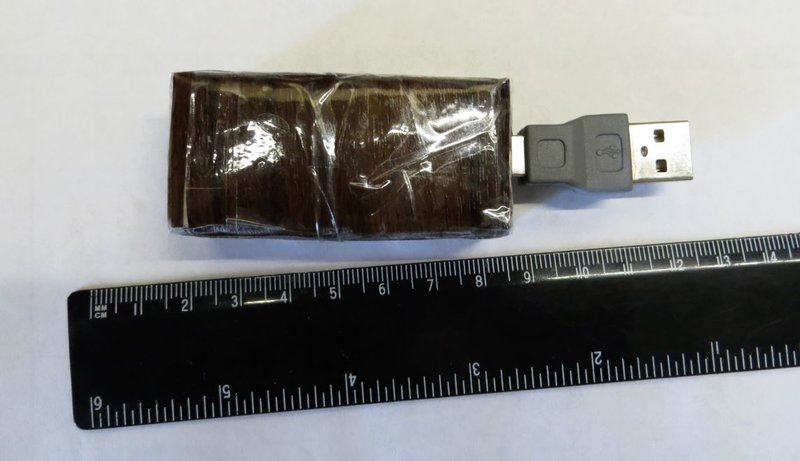

Сделал коробочку
Звук поменялся очень хорошо, это если перед этим нормальный цап не слушать, хотя бы час. Но если его включить и послушать после любого цапа, приведённого выше - то очень хочется взять молоток и расколотить это изделие. Но как тестер, когда надо понять: "Где пропал звук?" - очень удобен.
