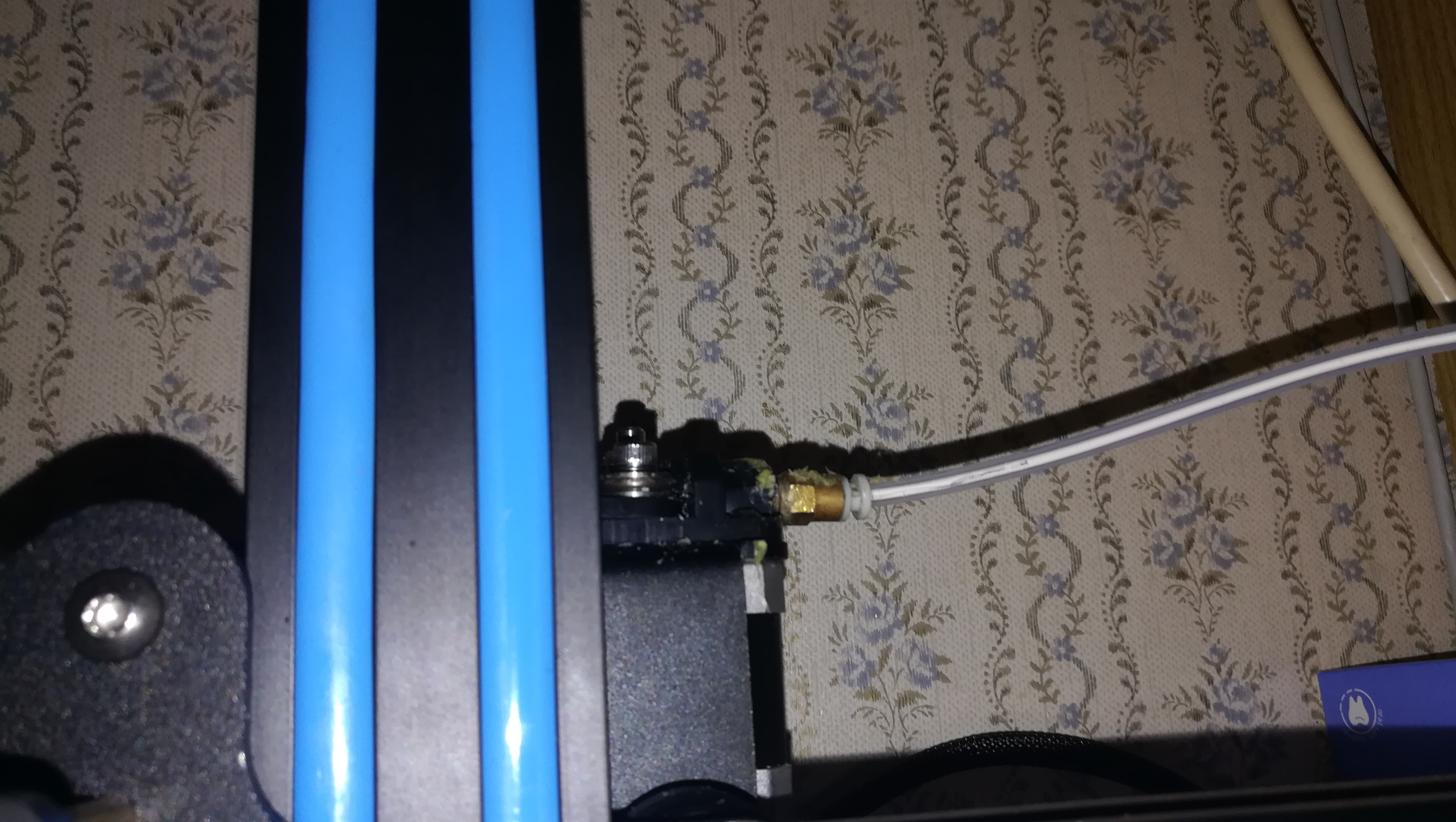

Все никак не решил проблему с пробкой. Сопло менял, не помогло. Может быть из-за того что я приклеил часть что на фото просто на клей? Резьба куда-то делась. Я бы может быть бы и перепечатал эту часть, но ведь через время все равно пробка будет

Ничегошеньки непонятно. Хоть свет в комнате включи.

Непрочитанное сообщение blayzar » 10 ноя 2018, 12:14
В общем вот

Начинать надо с модели принтера и хот-енда, видом сопла и конструкцией нагревательного блока (Стандартный, ВУЛКАНО, Химера или какой другой). С обязательным фото.
Второе параметры печати -какой пластик, его цвет, производитель, температура печати, сопло, скорость печати, обдув.
Далее в теме по сборке СПринтера есть подробный мануал как правильно собирать ХОТ-енд - (нагреватель с радиатором в сборе). Какой термобарьер ставить. Как правильно всё свинчивать.

Эта часть что на фото на образование пробки никак повлиять не может. Пробка образуется в нагреваемом конце, хотэнде. Из того, что можно понять по этому фото: трубка боудена не тефлоновая, а прозрачная, которая не держит нагрев. Поэтому если в хотэнде стоит bore4.1 термобарьер - это и будет причиной пробки.
Резьба, кстати, куда делась вполне объяснимо: когда пластик стопорится в хотэнде, мотор экструдера продолжает его толкать и выталкивает вместе с фитингом, срывая резьбу в пластике. Так что сначала надо разобраться с пробками, а потом можно и корпус экструдера перепечатать.

Судя по элементам конструкции, это мега популярный среди начинающих Ender3 или его клон: дрыгостол на роликах по профилю, боуден подача.

Ага, то есть скорее всего надо новую трубку заказывать?

Надо сначала определиться, отчего пластик стопорится: от трубки или еще от чего, например от неправильно собранного хотэнда (скорее всего).

Ну, нормально работающий хотэнд может и не иметь боуден до сопла и прекрасно работать. Но для этого он должен быть правильно собран. У меня и на пруше обычный МК7 экструдер трудится, и на Спринтере где то год е3д вэ5 хотэнд стоял с тефлоном внутри - все отлично работает.

Просто до этого было все нормально, но потом трубка начала выскакивать. Я то думал что дело в том что я трубку много раз укорачивал, но дело в резьбе оказалось, и я приклеил просто эту часть. После этих манипуляций проблемы начались эти

Клей не мог внутрь попасть и дотолкаться до хотэнда? Вообще пруток от руки легко по трубке идёт? Да и вообще, покажи уже свой хотэнд.
