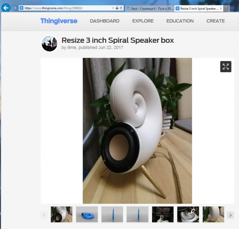

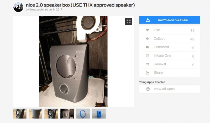

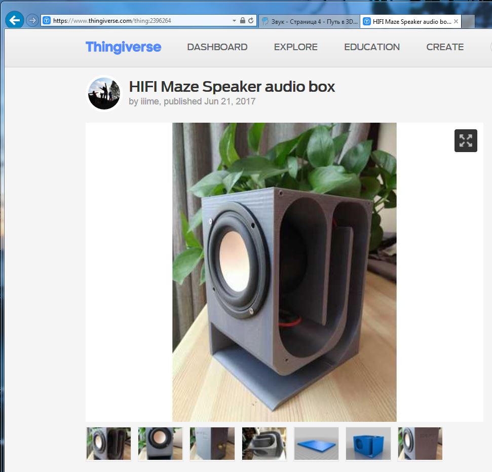

А почему бы не поговорить о корпусах АС напечатанных на 3D принтере:
https://www.thingiverse.com/thing:2424839/#collections
https://www.thingiverse.com/thing:2396264
Интересно кто-нибудь из здесь присутствующих такое печатал?

По моему печатный корпус не даст хорошего звучания, но как дизайнерский аксессуар вполне возможен. Ракушка забавно смотрится :)

Поговорить о печатных колонках конечно можно, но тут дело в том, что мои "джазовые" компьютерные колоночки https://images.vfl.ru/ii/1503090563/8fd ... 296083.jpg имеют минимальный объём 20 литров для воспроизведения более-менее интересного звука, ради которого стОит затевать строительство самодельной акустики. Иначе не получится "вау-эффект" по-сравнению с покупными "микролабами". :)
А что касается очень мелких компьютерных колоночек, которые можно напечатать, то лабиринт в них не нужен. Это скорее дань моде, нежели грамотный научный подход. В маленьком объёме гораздо лучший эффект достигается пассивным излучателем https://www.audiomania.ru/passivnyj_rad ... 30878.html , который и применён на большинстве сверхкомпактных колоночек.
https://youtu.be/29efxSJCJss
Потому звук копеечной китайской колоночки NBY-18 https://ru.aliexpress.com/item/2016-Min ... 0.0.ZIFuC0 будет лучше, чем у этих печатных колонок. Ну и какой смысл печатать, если не будет удовлетворения от результата?

Я бы поостерегся называть это Акустическими Системами. :) Так, колоночки "абы скрипело". Интересны только в плане вау-эффекта, особенно улитки ;) И проблема тут не в качестве корпуса из пластмассы (хотя и это есть), а в количестве. Что может предложить типичная 3д печать? 0.2х0.2х0.2 = 0.8л максимум, и это без стенок. В реале и поллитра проблемно напечатать. Ну пусть на большом СПринтере литр - все равно баловство, это бокс для СЧ-ВЧ, не более.

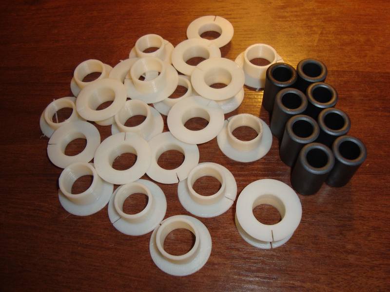

Да катушки же для кроссоверов! :D

Катушки прикольные, особенно которые без сердечника. А вот конденсаторы - очень похожие на Сантано, которые прилично гадят в звуке.

У 6-сантиметрового ширика http://www.audiomania.ru/dinamiki/visat ... _74_1.html эквивалентный объём меньше поллитры, нафига ему лабиринт? Да и лабиринт такой длины на какую гармонику будет настроен? ;) Но дело хозяйское, можно и так сделать. И если уж стенки делать из фанеры, то и лабиринт можно нарезать из той же фанеры лазером и сложить из нескольких слоёв. А можно и напечатать.

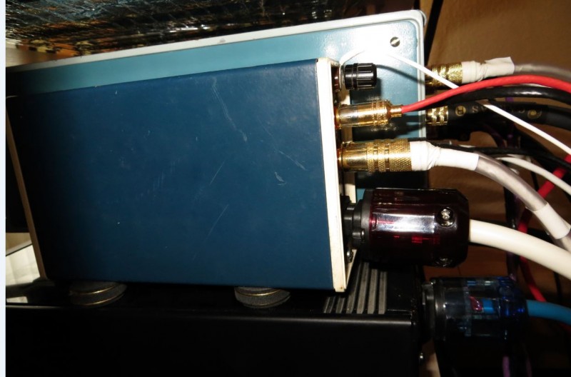

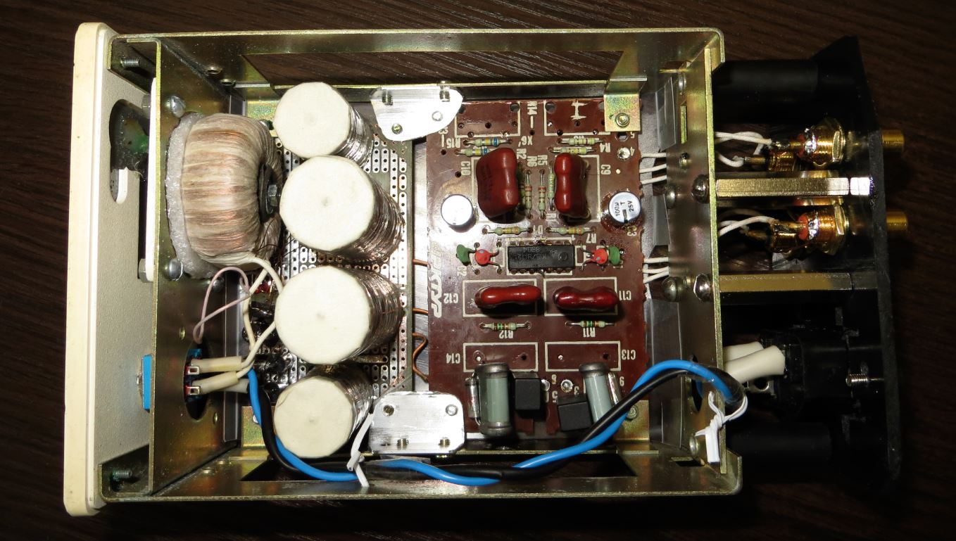

Не надо забывать про КПД усилителей - ламповый усилок с выходной мощностью 1,5-15 ват может потреблять до 1 кВт мощности. Обычный однотакт на 3,5 ватта мощности потребляет - 100-150 ватт.
В плане экономичности самые экономичные это современные D- класса, так называемые цифровые. Там выходная мощность выходного каскада почти равна потребляемой.
По поводу толстых кабелей питания- делал фонокорректор на одной микросхеме, содержащей два операционных усилителя, питание -дежурный трансформатор от телевизора - габариты 4*4 см (потом вообще тор поставил с ещё меньшими габаритами), а работал лучше с проводом питания с жилами 2,5 кв.м.... Хотя провод первичной обмотки трансформатора -0,1 мм . вот такие дела и хрен объяснишь почему так. Фонокорректор делал , чтобы сравнить как играл советский встроенный фонокорректор в сравнении с современными. Со штатными деталями играл -так себе. А если некоторые детальки другие поставить, то он играет вполне так ничего и получше, чем встроенный корректор, того же года выпуска, от усилителя Маранц 1060. На фото провод питания внизу корпуса. Силовой трансформатор меньше корпуса штекера силового кабеля. НО звук лучше, чем с тонким силовым проводом. И всё тут. Хоть понимай, хоть не понимай.
Вот речь об этом идёт.
