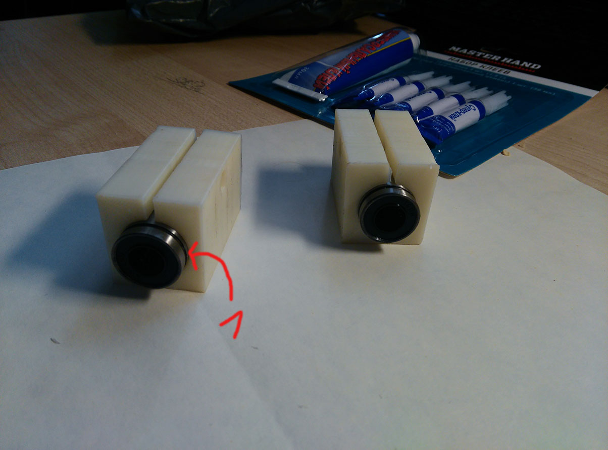

Длинна LM10LUU - 55мм
Длинна LM10UU - 29мм (29мм*2=58мм)
Получается, на каждую направляющую по 2 подшипника (подряд) идет? Итого: 4шт. LM10UU которые, так?

Непрочитанное сообщение kostyankin » 27 янв 2016, 20:09
да, только они не подряд, а один с одной стороны, второй с другой. И между ними получается маленький промежуток. Но все верно 4 штуки.

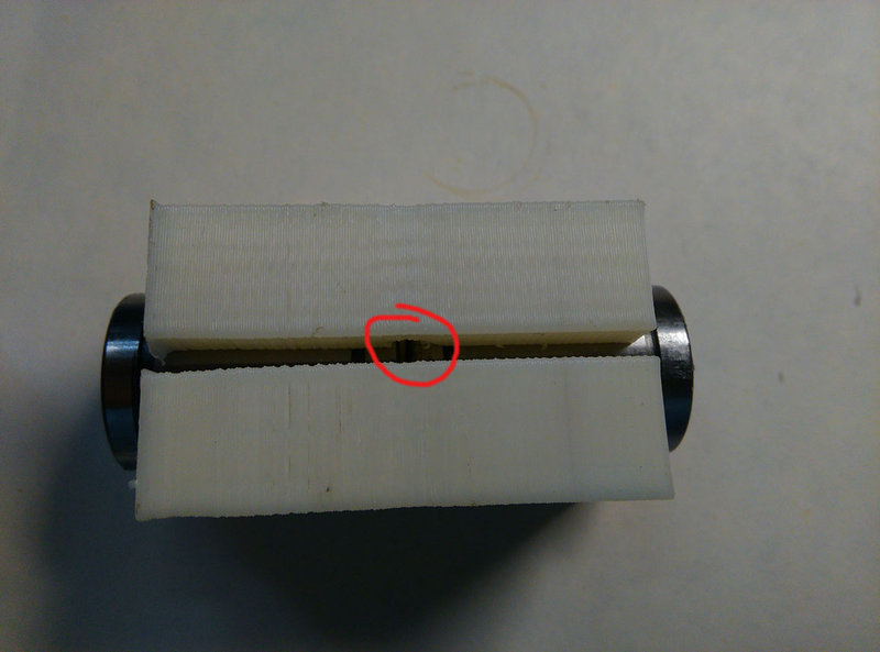

Собираюсь собрать кровать. Боюсь ошибиться.
Такое расстояние между LM10UU оставлять ?
Еще раз для тех кто не понял, клеим только кромку ?
Швы проклеиваем на этом этапе сборки кровати ? (ну конечно уже с подшипниками) Или при полной сборке , там где доступно ?
Сообщения: 10990
Поблагодарили: 1036 раз
Непрочитанное сообщение 3D-SPrinter » 28 янв 2016, 16:30
Кровать неправильно собрана - боковины с шипами под столик должны стоять крайними. А с проклейкой вопрос очень сложный. Можно так склеить, что стол перекосит. Так что рекомендую сначала собрать без клея, установить на направляющие и только потом пролить все щели жидким циакрином. Другой вариант - проклеить при сборке долгоиграющей (получасовой) эпоксидкой и поскорее установить на направляющие. Чтобы эпоксидка начала схватываться, когда стол уже будет стоять на месте.

Непрочитанное сообщение kostyankin » 28 янв 2016, 20:17
Спасибо. Вот я тоже подумал, что щас наклею так, что квадрат не встанет на место :)
А расстояние между подшипниками и проклейка кромки верно ?
Сообщения: 10990
Непрочитанное сообщение 3D-SPrinter » 29 янв 2016, 00:35
Можно намазать немного циакрина на щель между подшипниками и блоками, накрыть это всё фанерными деталями (т.е. собрать кровать в районе подшипников), и клей сам равномерно распределится куда надо.

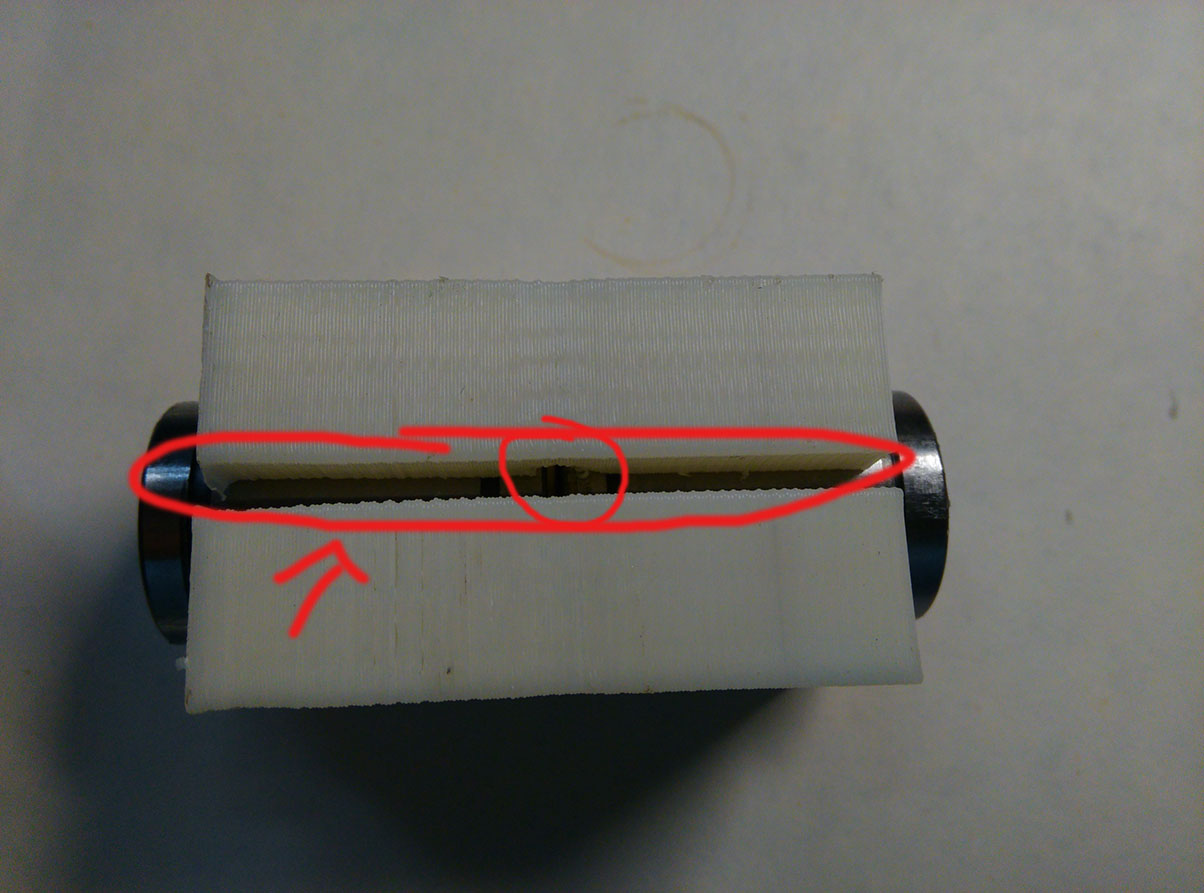

Непрочитанное сообщение kostyankin » 29 янв 2016, 09:37
Вообще не понял , что за щель между подшипниками и блоками. На фото отметил эту щель ?
Или вставил подшипники, с торцов намазал клея, воткнул в фанерный корпус....

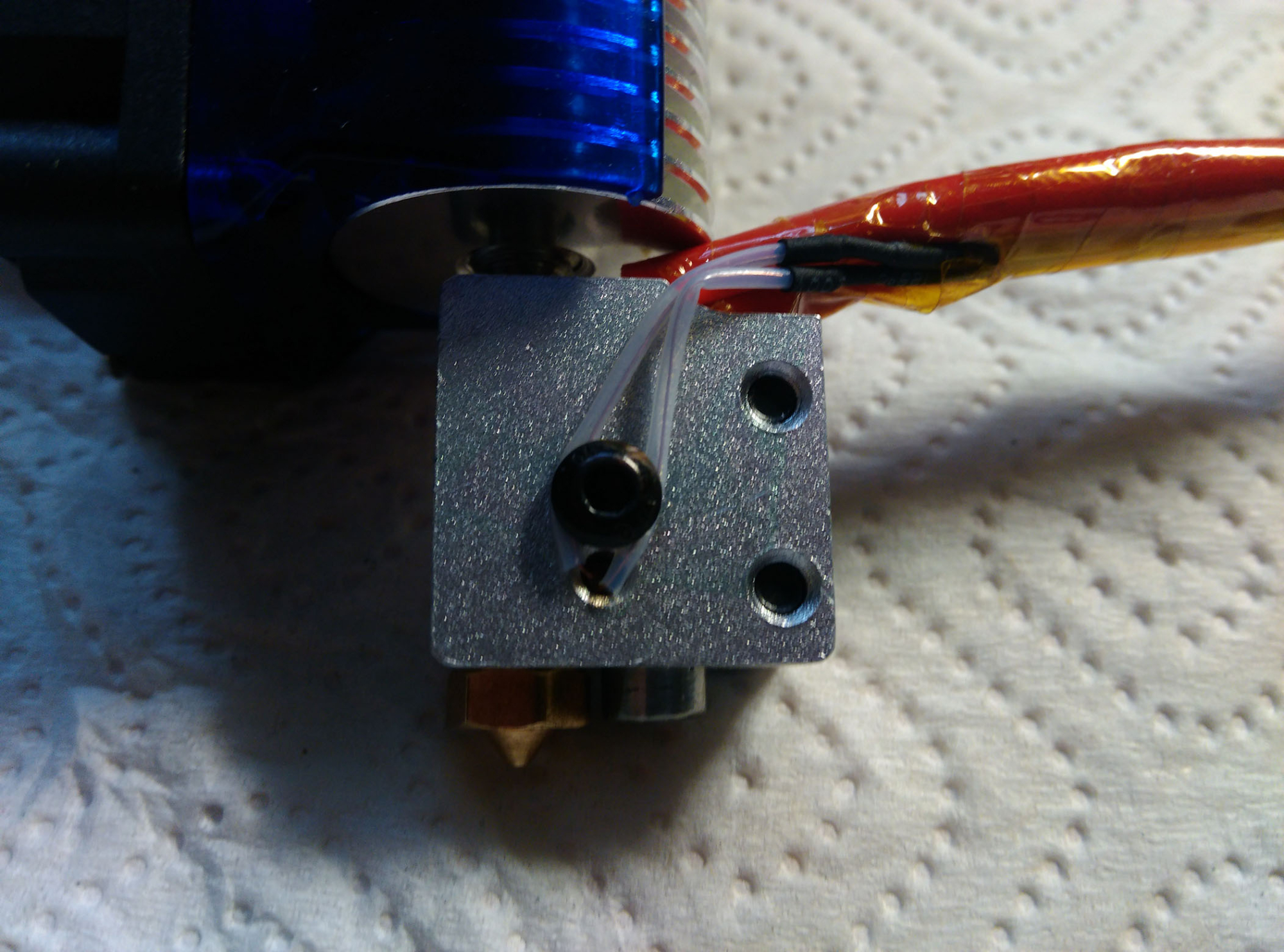

Непрочитанное сообщение kostyankin » 29 янв 2016, 11:18
Пришел вот этот набор. На мой взгляд не профессионала выглядит нормально. Дошел сверх быстро, заказал 21 января. Если кому надо что-то измерить обращайтесь.
Есть ли у кого хорошее видео описание, а то я честно сказать нифига не понимаю где тут вулкано вообще, где должно быть отверстие 4.1мм. И вообще, то ли я заказал :)

Непрочитанное сообщение ROMERO » 29 янв 2016, 12:14
kostyankin, щели - стыки деталей, где они соприкасаются друг с другом ;)

kostyankin писал(а): Есть ли у кого хорошее видео описание, а то я честно сказать нифига не понимаю где тут вулкано вообще, где должно быть отверстие 4.1мм. И вообще, то ли я заказал
Вот мой обзор оригинального Volcano для 2,85 мм прутка. "E3D Volcano - усиленный прогрев пластика для высоких скоростей печати"
"Инструкция по сборке E3D-v6"

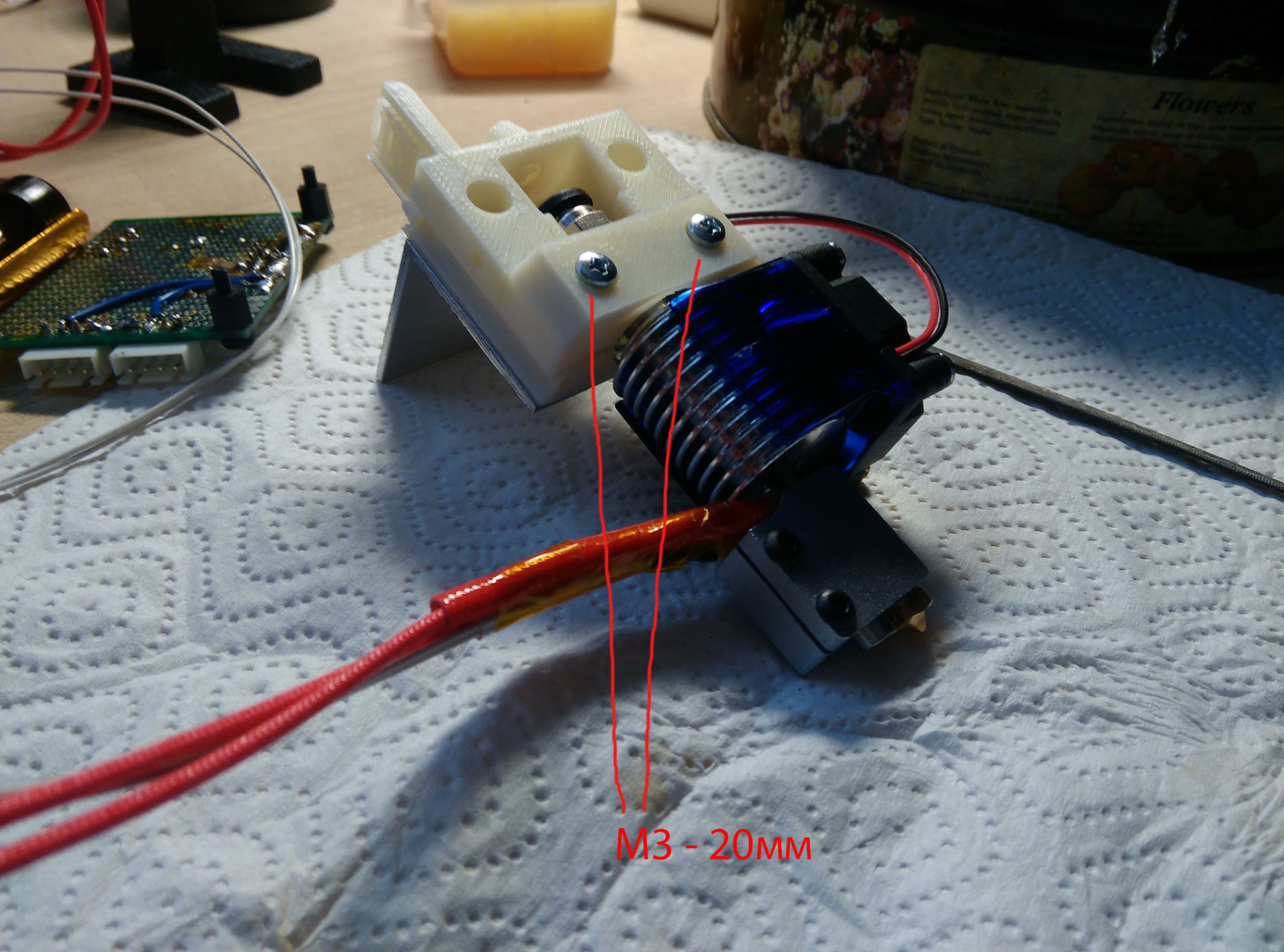

Непрочитанное сообщение kostyankin » 29 янв 2016, 13:18
Спасибо. Вот вроде собрал, все верно ? Радиатор вращается во круг своей оси в пластиковой детали, это нормально ? И насколько термистор надо глубоко в отверстие запихивать ?
