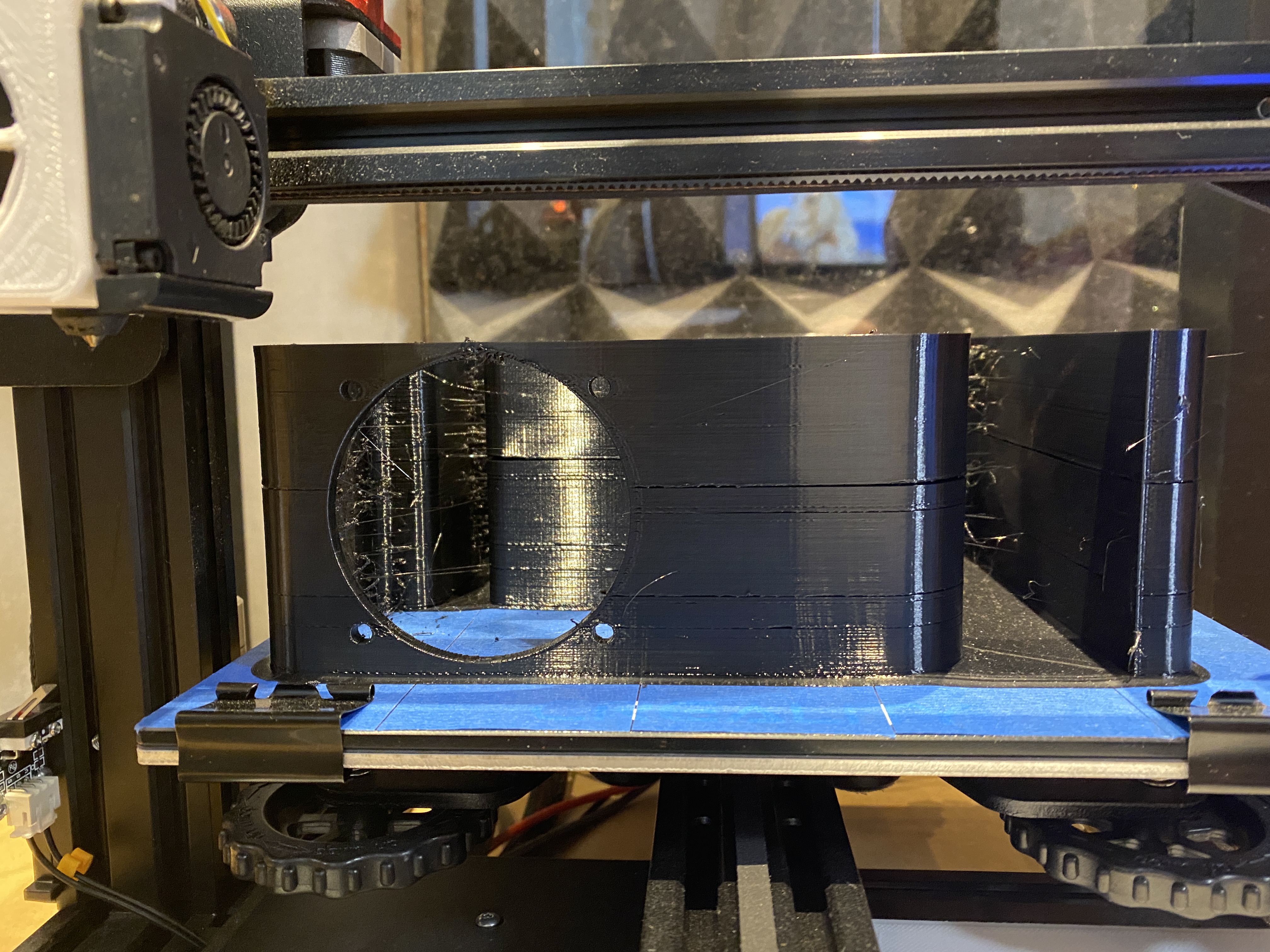

Непрочитанное сообщение falcon86 » 04 янв 2021, 12:59
Ender 3 Pro.
На определенных высотах равномерное отслоение, как будто ось Z становится выше, чем нужно... Что посоветуете сделать?
Спойлер Фото

Непрочитанное сообщение AHTOH » 04 янв 2021, 14:47
falcon86 писал(а):
04 янв 2021, 12:59
Пластик ABS? Похоже на межслойное расслоение. Собственно, это основная проблема абс-а, с которой призвана бороться термокамера (в каких то случаях можно печатать вокруг модели юбку). Чем больше у пластика усадка и хуже межслойное соединение, тем чаще такая проблема проявляется. Я вообще стараюсь такие вещи печатать из PLA или PETG, смотрю какой пластик больше подойдёт.
falcon86
Сообщения: 114
Благодарил (а): 60 раз
Непрочитанное сообщение falcon86 » 04 янв 2021, 15:22
AHTOH писал(а):
04 янв 2021, 14:47
falcon86 писал(а):
04 янв 2021, 12:59
Печатал PETG: сопло 235, стол 75, толщина слоя 0,2мм, 60мм/сек, обдув - 0. Сейчас заменил сопло и смыл WD-40 всю смазку и нанес новую - были местами сгустки смазки (и это за 1 месяц использования).
