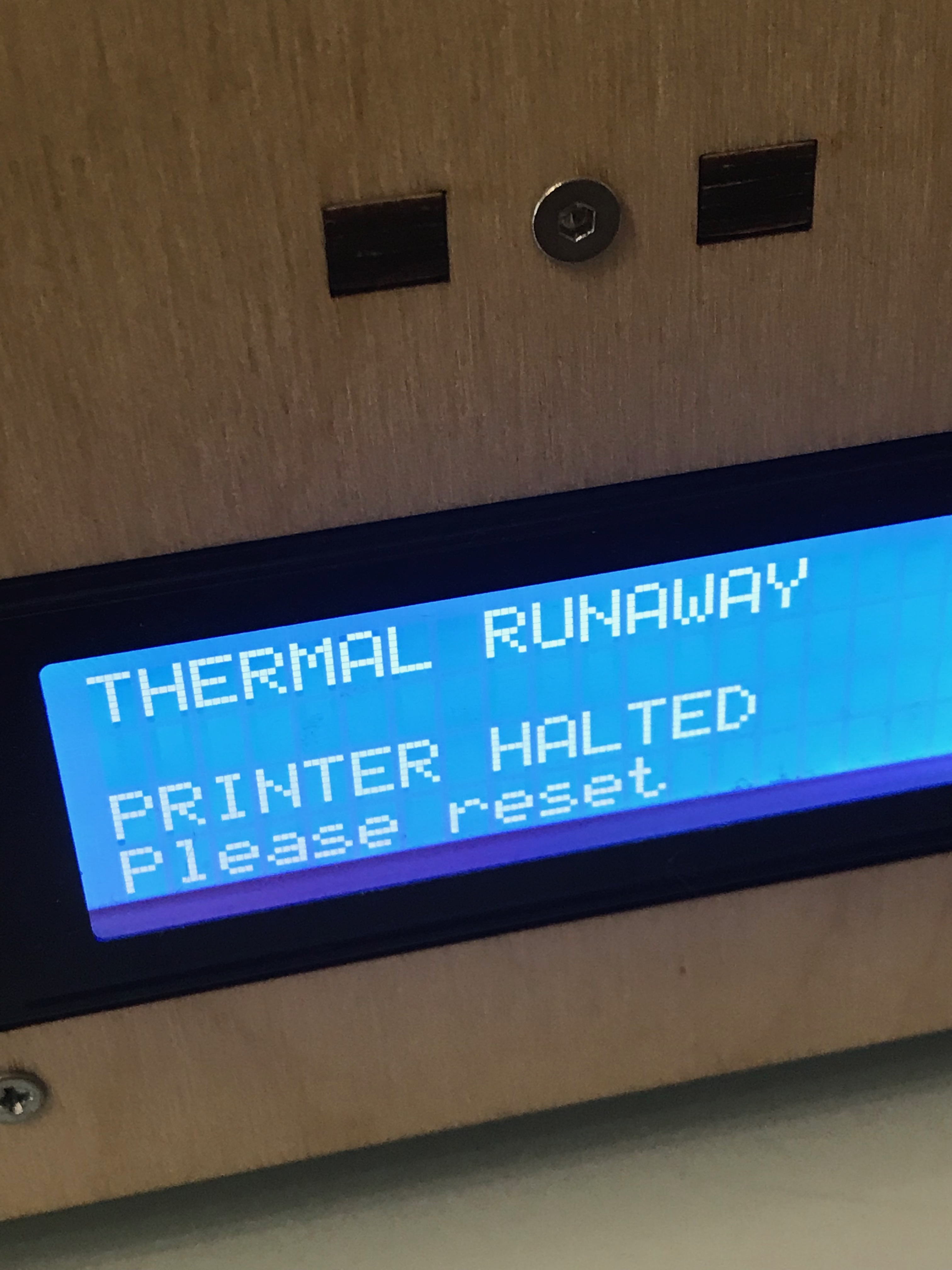

Непрочитанное сообщение Stein » 17 июн 2018, 21:16
а что это за ошибка?

Благодарил (а): 62 раза
Непрочитанное сообщение Revenger » 18 июн 2018, 11:56
Stein писал(а):
17 июн 2018, 21:16
проверить пайку на модуле дисплея и соединение термисторов
