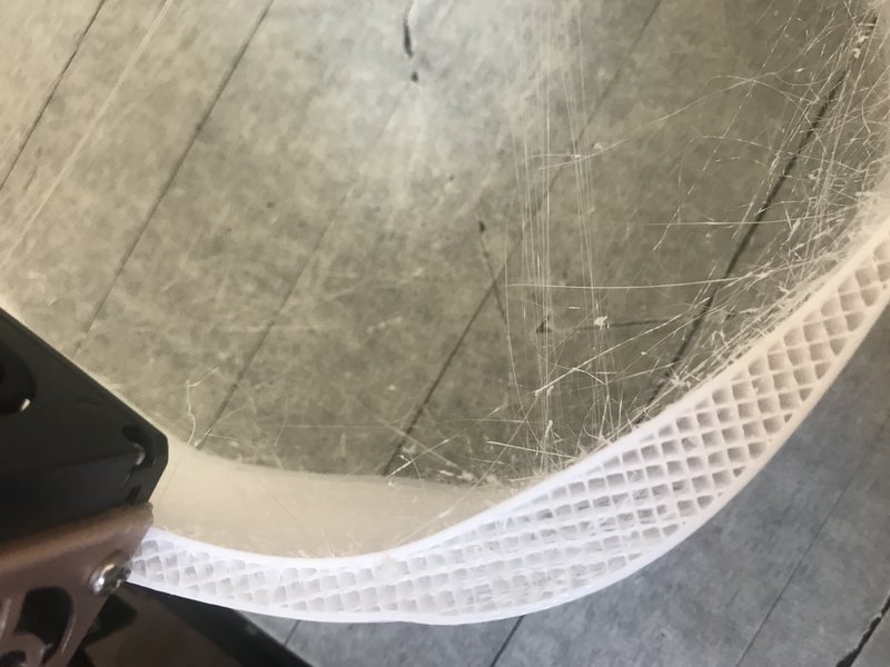

Непрочитанное сообщение Джессика Вильсон » 26 май 2021, 09:22
25 май 2021, 23:53
Как допечатается - хотелось бы фото "плохих" поддержек. Может чего придумается как быть...
Ошиблась по запарке, не поддержки, а заполнение, линии заполнения как бы тонкие, это не очень хорошо видно на фото, но модель немного продавливается руками, а заполнение именно что неравномерное. На фото - снизу и сверху заполнение хорошо напечатал, ближе к середине - уже так себе.
Так же появилось ощущение, что при печати цепляет за пластик(стол откалиброван хорошо), пробовала увеличить шаги по z, стало лучше. Но все равно не отпускает ощущение что сопло поднимается недостаточно

Непрочитанное сообщение AHTOH » 26 май 2021, 12:44
Джессика Вильсон писал(а):
26 май 2021, 09:22
Шаги по Z должны быть откалиброваны так, чтобы при поднятии через меню принтера на 100 мм, сопло поднималось на 100 мм. Если вы от балды будете менять шаги, будет неправильный размер и проблемы с печатью.
Непрочитанное сообщение Mazayac » 26 май 2021, 15:01
Джессика Вильсон, возможно штатный экструдер настолько плох, что не справляется с подачей пластика уже на весьма небольших скоростях.
Так как во всех слайсерах по умолчанию заполнение печатается быстрее стенок - получаются более-менее годные стенки и плохое заполнение.
