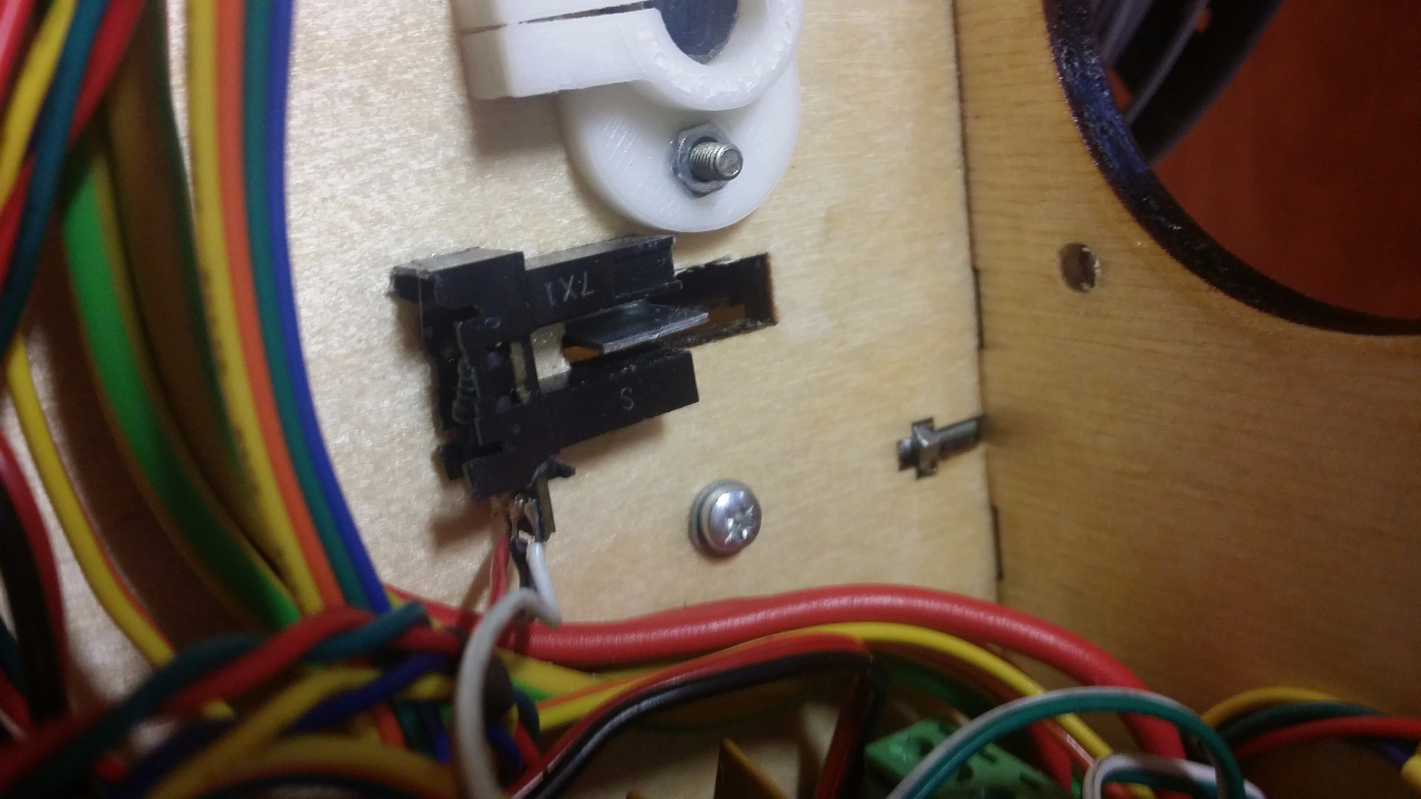

Непрочитанное сообщение Avton » 14 мар 2016, 20:17
Проверка гипотезы ) 10 попаданий из 10 .прилепил чисто проверить ,надо будет вставить вместо обычного

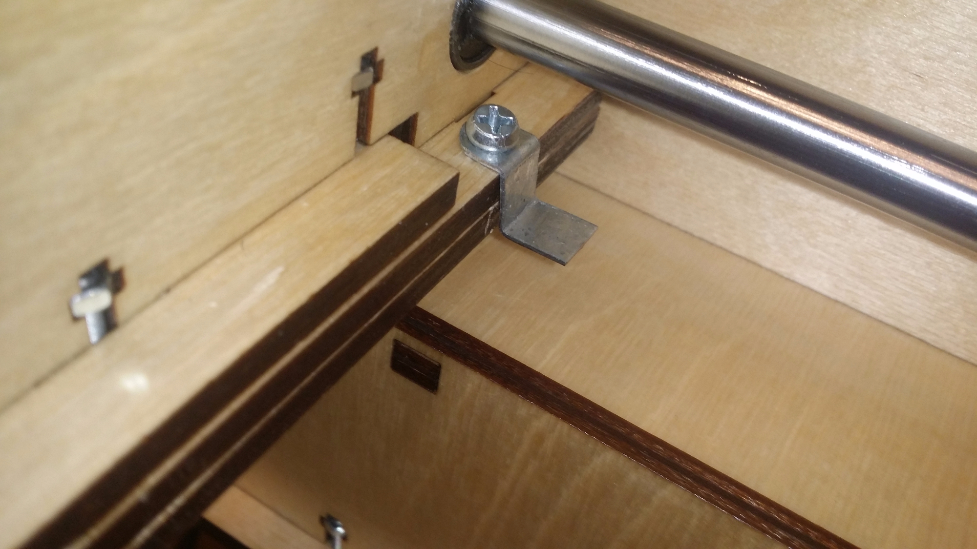

Непрочитанное сообщение Avton » 14 мар 2016, 21:18
dimakein писал(а): Ох не зря я 5 шт концевиков прикупил
зря :)

Avton писал(а): зря
Уговорили! Заказал 5 шт. оптических концевиков, а дальше подумаю, как внедрить их в конструкцию. Но и ваш вариант очень неплох и универсален - можно обычный концевик в это окно вклеить, а можно и шторку для оптического сюда же опустить. :)

3D-SPrinter писал(а): Уговорили! Заказал 5 шт. оптических концевиков
30 попаданий из 30 :) . Просто механические со временем все равно начнут звенеть ,а хочется сделать и забыть. Я поставил от старого разобранного принтера.

Непрочитанное сообщение 3D-SPrinter » 14 мар 2016, 22:06
Ладно, будем считать, что "одобрено минздравом". Сгодится там оптический концевик. :)
