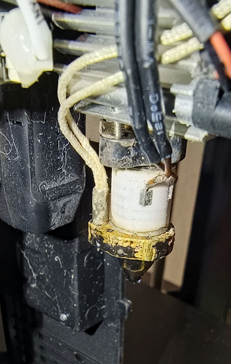

Подскажите пжл новичку. Раньше печатал на "принтере из коробки", а тут приходится заменять деталь.
Принтер выдал ошибку термодатчика, и хотэнд начал перегреваться, пошел дым. Погуглив, купил на озоне термистор.
Но не могу понять, как отсоединить старый от хотэнда, фото прилагаю. Он не намертво туда прикреплен? Есть ли возможность замены? Заранее благодарю за советы.

Где-то сбоку должен быть фиксирующий винтик. Вероятно без головки, под шестигранник.

Действительно, как я сам его не нашел. Большое спасибо!

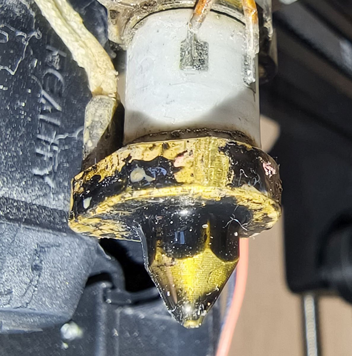

Всем добрый вечер!
В продолжение темы. Немного поэкспериментировал, и возникло сомнение, что проблема в термисторе. Прошу помочь понять, что это.
Заметил, что если установить температуру пониже (<180 градусов), то она доходит этого (?) значения, и процесс вроде как стабилизируется. Но при 180 уже начинает попахивать пластиком, он начинает течь, причем как из отверстия сопла, так и из резьбы (недавно заменил сопло), на рисунке видно, что течет сверху:
Если температуру установить еще выше, то нагреватель начинает дымиться, пластик кипит.
Предположения:
1) всё-таки глючит термистор, показывает заниженную температуру;
2) из-за неправильной смены сопла пластик попал куда-то не туда, может сам нагреватель, и там плавится;
3) что-то другое?
Прошу по возможности подсказать. Заранее спасибо!
Между горлом и хвостовиком сопла не должно быть никакого зазора. Видимо, при замене сопла не дотянули.

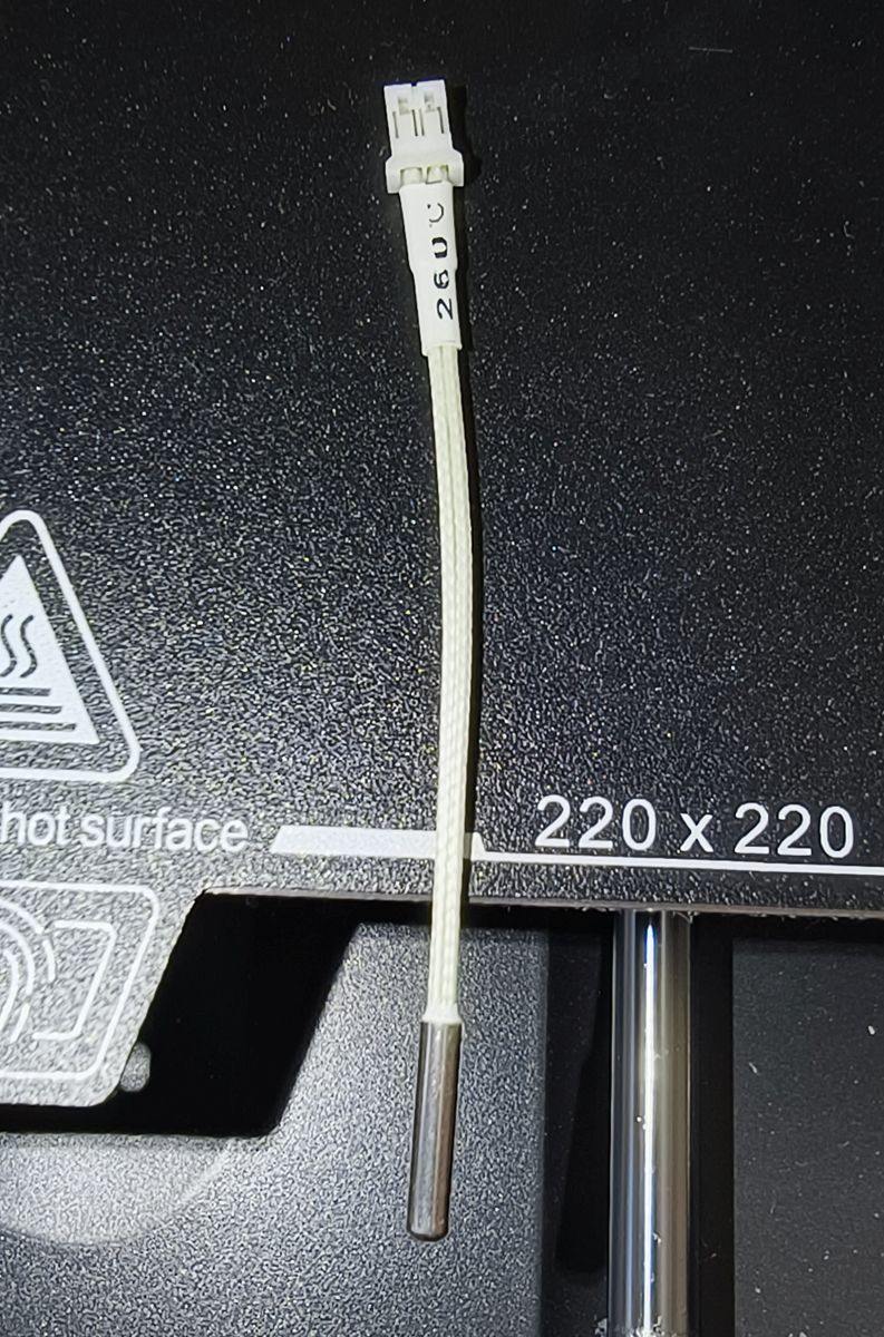

У трубчатого термистора сенсорная зона находится посередине, а у Вас он в термоблок только концом заходит. Вероятно он просто неправильно температуру определяет.
Спасибо, мысль понял. Термистор находится фиг знает где. Из-за этого любое небольшое изменение создает неоднородность распределения температуры и неверные показания термистора.
Ошибка определения температуры начала возникать после попытки вкрутить новое сопло. Видимо, пока вкручивал, деформировал хотэнд, и термистор начал плохо прилегать к металлу. Штатно там должен быть еще "носок", который увеличивает однородность распределения температуры.
Пока как временная мера заменил весь хотэнд на новый, но проблему это уберет только временно. Со снятым хотэндом попробую поэкспериментировать.
