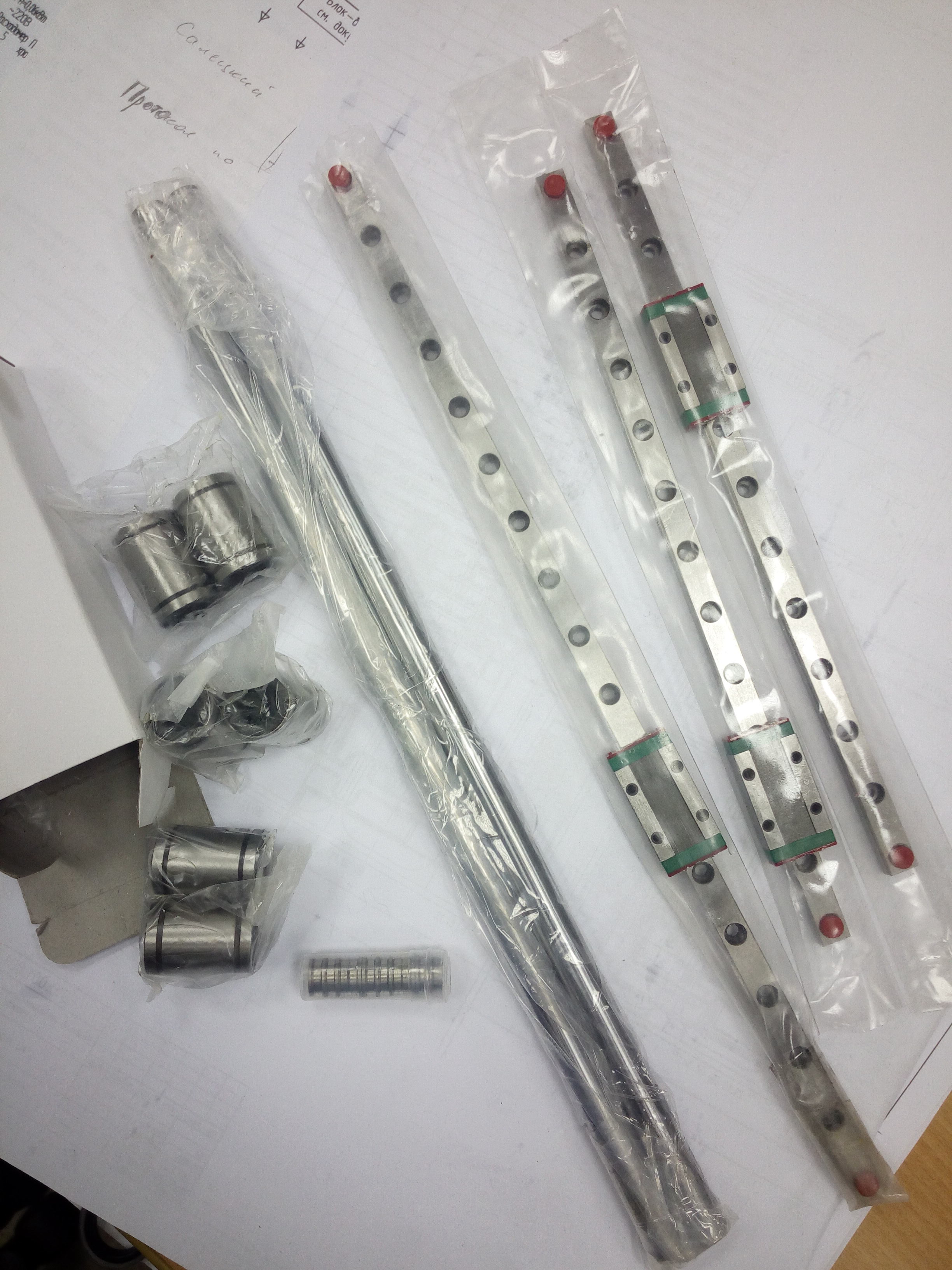

2. Рельсы и валы с линейными подшипниками от INDUSTRY&CNC
Рельсы и валы с линейными подшипниками от INDUSTRY&CNC.
Пока всем очень доволен!

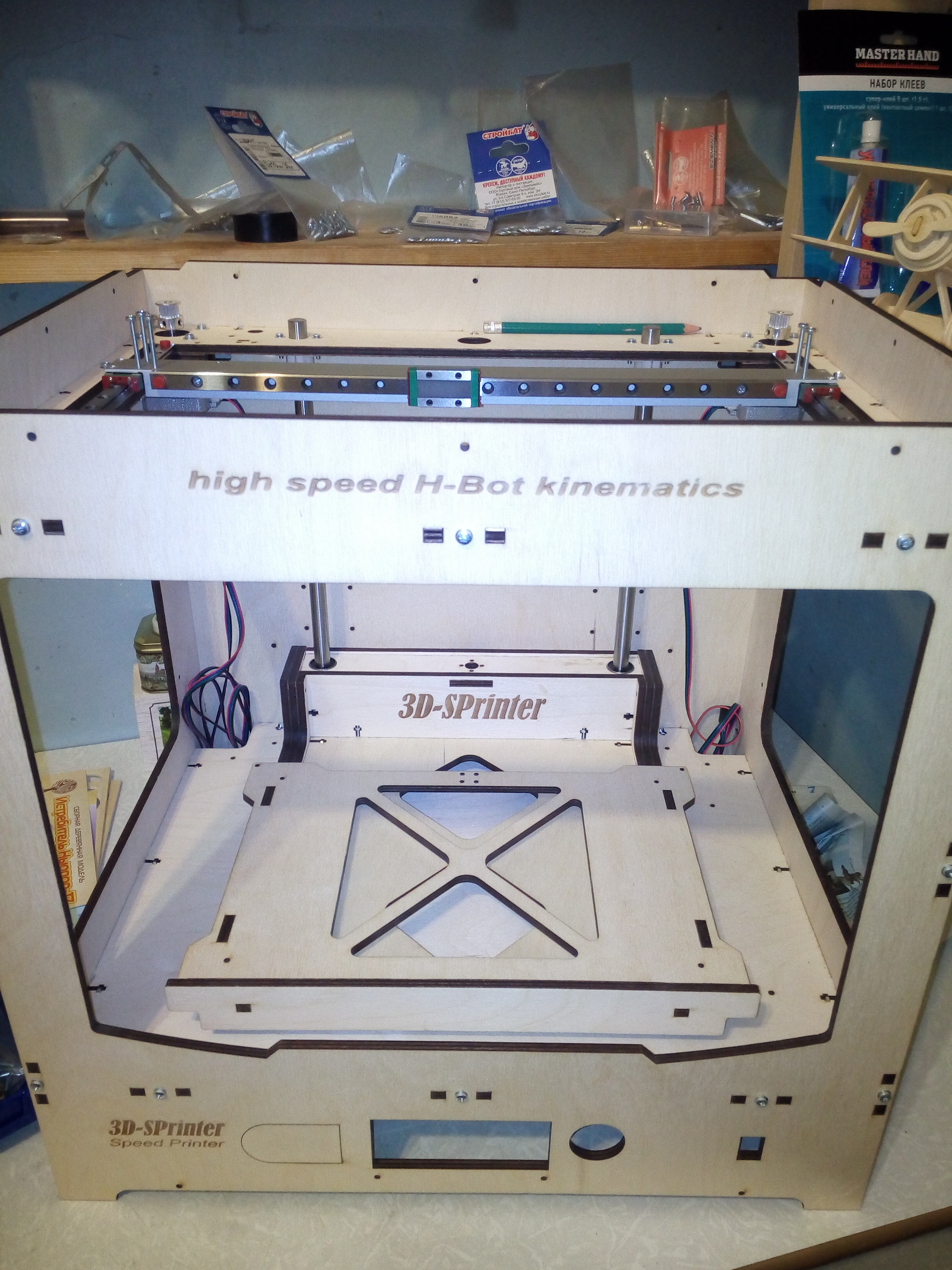

Предсборка корпуса
аквариум

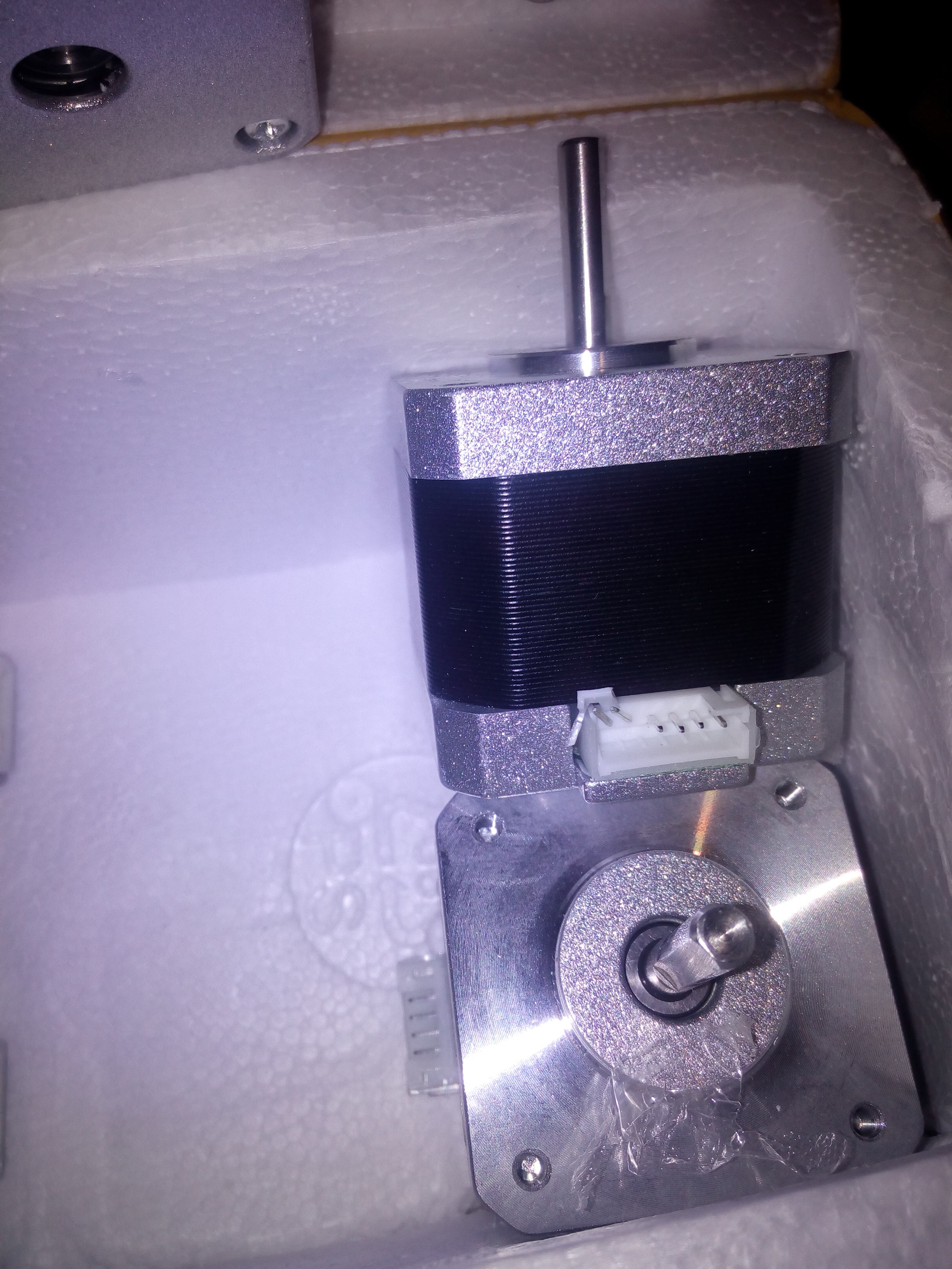

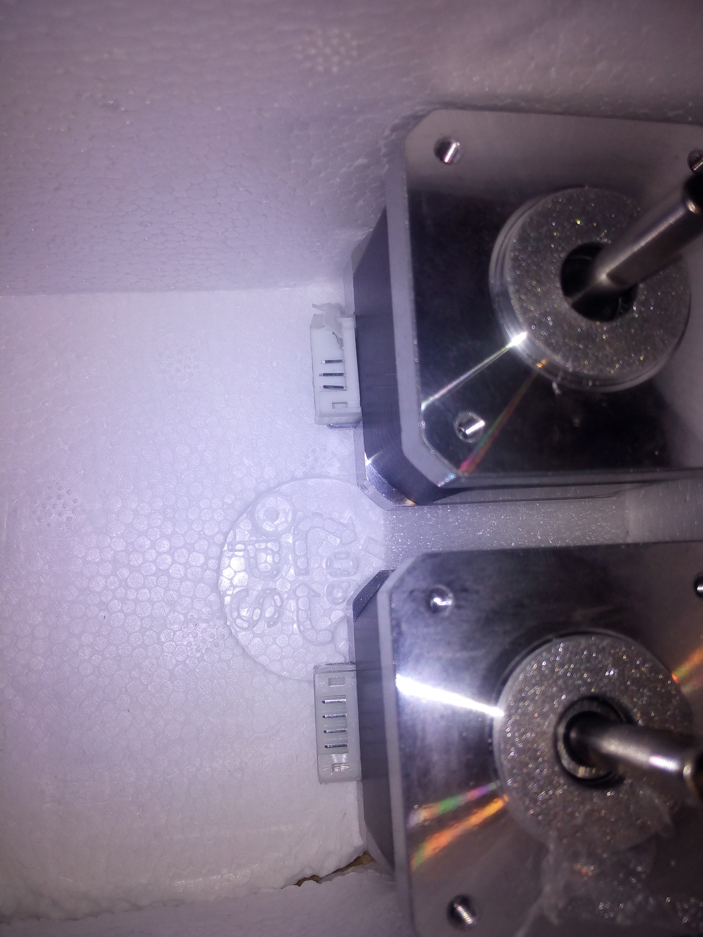

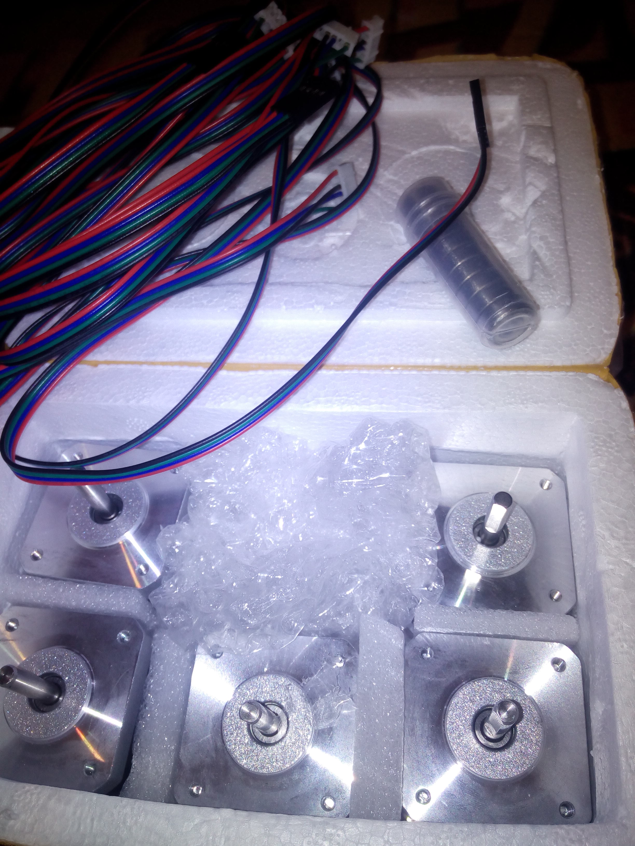

Пришла ещё посылочка с моторчиками от SingaSong
К сожалению на одном моторчике разъём поломался и контакты погнулись, надеюсь не критично.
Подскажите как их проверить без питания 12в? Бп ещё в пути.

Alex Pozner писал(а): Подскажите как их проверить без питания 12в?
Покрутить руками, подшипники не должны заедать, внутри ничего не должно хрустеть и закусывать. Катушки проверяются соединением проводов - при замыкании катушки становится заметно труднее крутить мотор. Этим же методом определяются выводы катушек, если цвета проводов перепутаны.

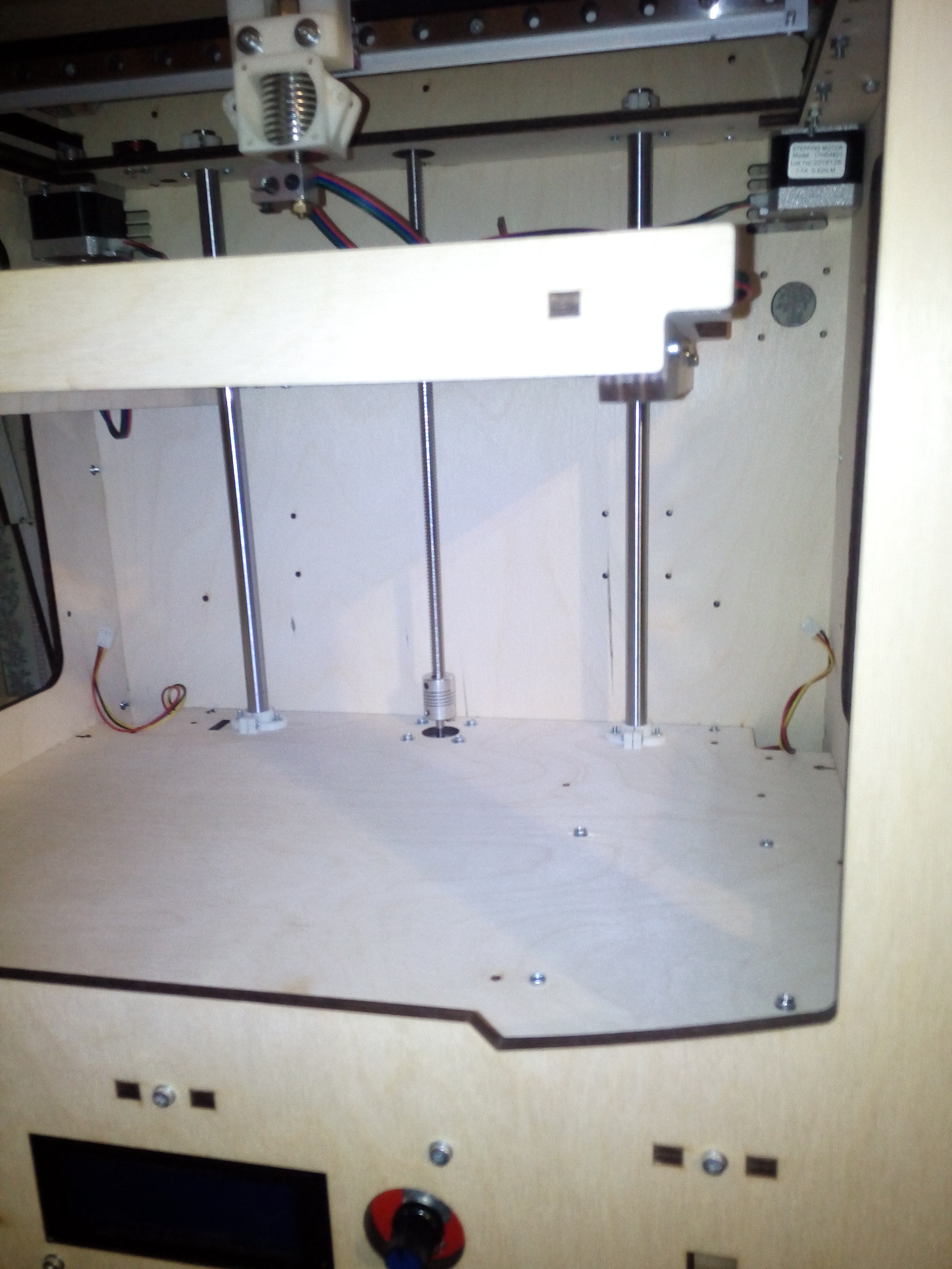

Собрал корпус, стол.
Получил остальные комплектующие.
Это первый мой 3дпринтер, первый проект самодельной сборки. Много нюансов вылезает на всех этапах сборки, но на это я и шёл решив собрать таки этот аппарат.
Когда установил рельсы то шум кареток при движении меня смутило, но когда стол стал двигаться по валами я просто прифигел ))))
Видео не грузится
Хорошо что двигаться то он будет медленно, и таки вращая валы я нашёл положения в которых стол ходит максимально легко.

Продолжал сборку.
Большим подспорьем мне тот факт что живу в большом городе. И Метизы в соседнем доме и ЧипиДип рядом с работой.
По винтикам несколько раз в магаз бегал- плюс/минус пару мм длины подбирал.
Концевики на Али заказал по 22 рэ на платах с проводами- круто же! А их оказывается надо придумывать как ставить, ведь в штатном конструктиве предусмотрены другие. Хорошо в ЧипДипе нашёл подходящие по 14 -заказал. Вроде все отлично получил, а у них посадочные отверстия на 2,5мм а не на 3,0 - опять в метизы побежал )))))
Весело время проходит.
Кнопку и разъём питания тоже не те сначала заказал, размер оказывается имеет значение )))) Жду в новой посылке, правда с Али.
Концевик Х разместил НА уголке. Это уже потом обратил на то внимание- чтож буду переносить под уголок.
Под уголком для увязки концов ремня решил поставить стойки печатных плат, а потом смотрю- шляпка винта (если ставить как предлагается винт) ведь ограничивать ремень от ухода вниз будет, а у меня сползает (имеет возможность сползти)... Может верну авторскую реализацию этого узла..
А вот что касается экрана, а именно крепления платы в части где энкодер, посмотрев что к чему, безжалостно просверлил два отверстия на лицевой панели корпуса и прикрутил плату винтами- уверен тут так и надо делать. Пищалку с кнопкой оставил как были, прижал плату пищалкой к панели. На мой взгляд этого вполне достаточно.
Блок питания 12В 30А, т.е. типа штатный, просто видимо другого производителя (чем использует автор), по посадочным отверстиям не подходил к нарезанным в корпусе. Посему насверлил новые три, оставив одно из штатных. Закрепил БП через поставки 7мм и 3 шайбы - оставив зазор для вентиляции ( шайбы подкладывал исключительно для того чтоб исключить механическое воздействие шпилек на плату внутри БП, впринципе там изолятор проложен, но все равно). На стол планирую ставить реле - на мой взгляд это решение лучше чем перепаивать рампс.
Подошёл с сборке плат, экструдера и головы.
Для экструдера жду необходимый метчик под неметрическую резьбу. Платы буду собирать.
А вот по голове возникли вопросы.
Заказал и узел в сборе, и россыпью: вулкан, трубки термобарьера, боуден трубку и сопла- ну чтоб наверняка всего хватило- а оно нет, все равно чего то не хватает. В один радиатор не лезет термобарьер 4,1 мм, в другом оказалось нет входа для фитинга- маленькое входное отверстие под пруток, очевидно это радиатор для директ экструдера...
Чтож, будем разбираться теперь с этим.
Вот как то так.
Концевики
Под уголком головы
Подвал. Много ещё делать.
Дополнительные винтики на фасаде
Плоский провод к ШД
Комплектный - термобарьер с собственной трубкой тефлоновой
Ремень накинул для пробы.
Вот кстати еще вопрос: есть рекомендация скручивать провода на движки от наводок, но ведь они такие красиво правильно плоские... Чтоб скрутить понадобится разделить провода... Это действительно лучше сделать?
