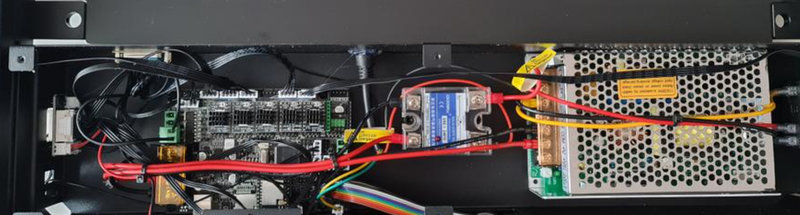

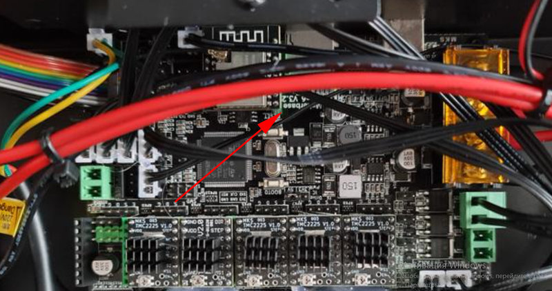

Добавочка - пошарился по начинке.
Драйвера стоят в стоке съёмные (да- была версия с впаяными) но походу от этой схемы отказались - было много не довольных.
Стоит 3 шт TMC2225
На экструдер 1 шт TMC2209
Установлена преинтересная "мамка".
А именно: Makerbase MKS Nano v3.2.
С этой платой есть преинтереснейший момент. На https://github.com/ - такой платы нет )
Сделал ход конём. Написал производителю и получил ответ:
"You can refer to our github wiki.
Our motherboard only has nano v3.1, not v3.2
https://github.com/makerbase-mks/MKS-Robin-Nano-V3.X
Best Regards
Mr.CAI"
Вкратце - самая последняя версия производителя - 3.1 и выше нету )
На что я в ответ выслал фото контроллера. На котором чётко видно версию Nano v3.2.
И опять получил ответ:
"It may be customized by some printer manufacturers. Our public version is only 3.1.
Does your motherboard follow the printer? You can ask the manufacturer of the printer to see.
Best Regards
Mr.CAI"
Вкратце - обращайтесь к производителю принтера )
Фото прикреплю ниже ...
Блок питания - так и не понял на сколько вольт. Но потом мультиметром намерял 24 вольта.
Установлено твёрдотельное реле. Соответственно стол на 220 вольт. Реально греется очень быстро. 220 рулит - факт.
И как я понял или понял не правильно ещё буду разбираться. Короче не понял как к блоку питания подключена мамка. Есть нереально глупое подозрение, что питается от 220 вольт. Маловероятно ... но ...

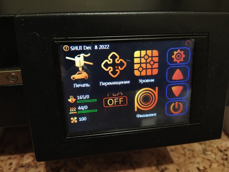

Вчера поставил. Там тоже не всё так просто. Прошивка отличная. Всё можно вводить прямо с монитора. Опуская мелочные настройки (на пол часика времени).
Из сюрпризов. Не смог подключить в прошивке второй концевик по Z. Один срабатывает - второй загорается, но на экране нет отображения. Или не то я прописал (второй надо добавлять) либо что то покруче. По факту - так как сейчас настроен не будет калибровать стол по двум концевикам (они там оптические - но это не важно).
Второе - не понял как выставлять параметры термистора(терморезистора) на голове. Всё время пишет 165 градусов. До прогрева. На столе - всё норм- комнатная 20 градусов при прогреве идёт вверх.
Фото прикрепил снизу. (На столе показывает 44 градуса - это прогревал просто).
Кстати был заправлен PLA - он про сто вытек из сопла. Вовремя увидел. Походу по снятию температуры с головы - полный трешак ...
Ещё при парковке домой. По оси Y - голова едет не туда.
Как в Марлине это сделать - понятно. Как в Shui - не понял.
Может кто чего подскажет ? ) Заодно ?
Больше волнует не рабочее состояние одного из датчиков по оси Z ...
Мало того движка же два ... концевика тоже два. В меня в Shui - ещё надо включить то что движки по оси Я работают Асинхронно (это я сделал).
Короче получается первопроходец. Особенно по осям Z ...
