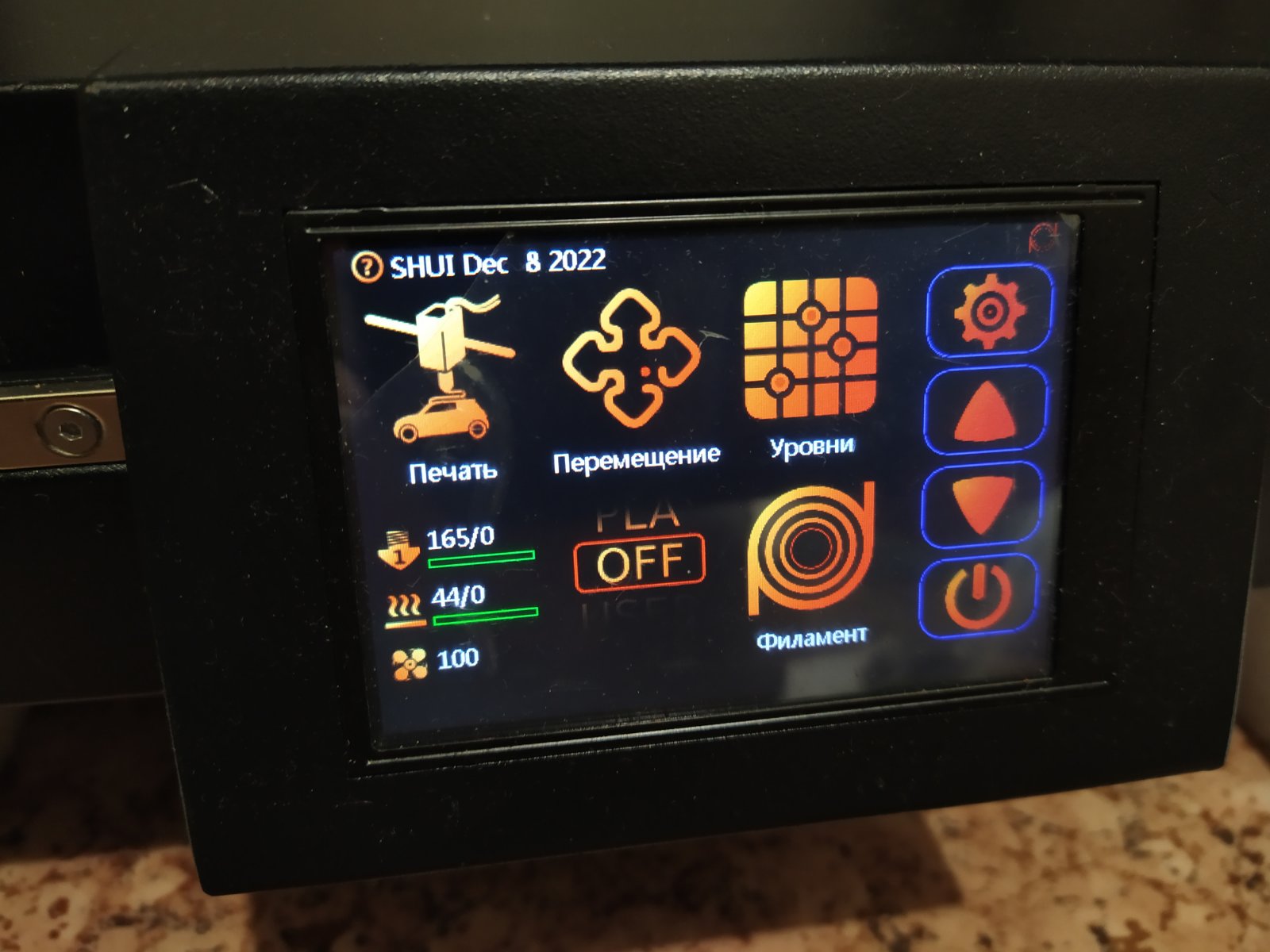

Вчера поставил. Там тоже не всё так просто. Прошивка отличная. Всё можно вводить прямо с монитора. Опуская мелочные настройки (на пол часика времени).
Из сюрпризов. Не смог подключить в прошивке второй концевик по Z. Один срабатывает - второй загорается, но на экране нет отображения. Или не то я прописал (второй надо добавлять) либо что то покруче. По факту - так как сейчас настроен не будет калибровать стол по двум концевикам (они там оптические - но это не важно).
Второе - не понял как выставлять параметры термистора(терморезистора) на голове. Всё время пишет 165 градусов. До прогрева. На столе - всё норм- комнатная 20 градусов при прогреве идёт вверх.
Фото прикрепил снизу. (На столе показывает 44 градуса - это прогревал просто).
Кстати был заправлен PLA - он про сто вытек из сопла. Вовремя увидел. Походу по снятию температуры с головы - полный трешак ...
Ещё при парковке домой. По оси Y - голова едет не туда.
Как в Марлине это сделать - понятно. Как в Shui - не понял.
Может кто чего подскажет ? ) Заодно ?
Больше волнует не рабочее состояние одного из датчиков по оси Z ...
Мало того движка же два ... концевика тоже два. В меня в Shui - ещё надо включить то что движки по оси Я работают Асинхронно (это я сделал).
Короче получается первопроходец. Особенно по осям Z ...
