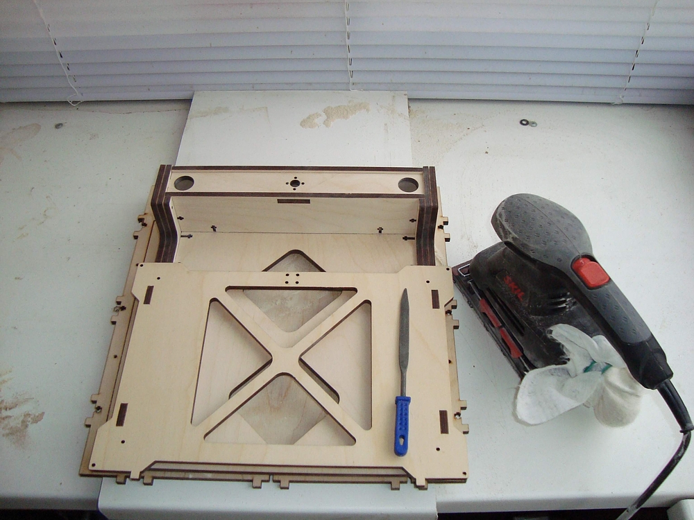

Anry777 писал(а):
21 мар 2017, 11:55
Тут не в молотке вопрос - а в том, что верхняя крышка стола просто не садится. Миллиметра на 3 не сходится. Молоток не поможет.
Я совершенно не призываю так делать, но и эта проблема вполне решаемая - можно расточить пазы в верхней детали стола надфилем, и всё получится. Но это так, для информации. :)

Непрочитанное сообщение Anry777 » 21 мар 2017, 21:49
Андрей, ну решили же уж все. Я просто обьясняю - может кто сам делать будет. Чтоб проверяли.

Re: Еще один SPrinter 233 [Anry777]
Непрочитанное сообщение Anry777 » 22 мар 2017, 08:03
Ну и не так просто, все равно там
Стол то сейчас не прямоугольный, а трапеция
у задней стенки - 285 мм (где подшипники ставятся)
У передней - почти 289 мм
Потому что одна из трех боковинок крепится только в торец пастели стола, а две - к этой боковинке и к "задней стенке" стола.

Да ну, брось заливать. Да не может быть, если только нижняя часть стола не кривая. Нижняя часть стола должна быть меньше на 12 мм, чем корпус подшипников. Так?
Anry777
Сообщения: 360
Поблагодарили: 9 раз
Непрочитанное сообщение Anry777 » 22 мар 2017, 09:53
Мне что? все действия фотками подтверждать?:)))))
нижняя часть стола должна быть на 12 мм уже - верно
Dulfer
Сообщения: 216
Непрочитанное сообщение Dulfer » 22 мар 2017, 20:06
И? Так и есть, на 12мм? Или на 15мм?

21 мар 2017, 21:48
Решил проверить на практике - минут за 20 собрал стол с помощью шлифмашинки и надфиля.
