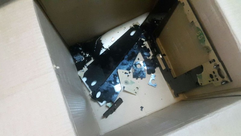

именно на нем я и сижу , в переносном смысле. По работе режем много и часто у проверенного подрядчика, так что отправить с очередным заказом еще и детальки принтера вообще не проблема, это даже на стоимости заказа не отразится :) Так что всё упирается в "обчертить этот принтер" потому что после разборки остались практически одни обломки так его растак, деталей 5 уцелело
