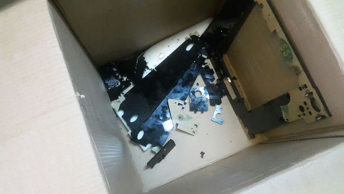

Крепление башки вызывает вопросы - у меня там железная горизонтальная каретка с впресованными подшипниками скольжения. Не уверен что получится их оттуда выбить не повредив учитывая качество деталей.
Мать перемать, и ведь реально как чувстваовал - надо было брать классическую схему. Но начитался обзоров что а6 прогрессивнее... долго выбирал а8 или а6... и таки взял а6, подороже, получше... тьфу..

Корпус от A8 точно не подходит? http://makerplus.ru/shop/korpus-prusa-i3-anet-a8-steel
- Благодарил (а): 334 раза
Я так понимаю, основная засада в том, что каретка Х на горизонтальных валах, как в менделе90.

пожалуй потрачу я выходные на обрисовку пластика. И хренакну всё из сталюги , притом как в оригинале акрил - 8мм.
Никаких усилений и столов ненадо , килограм под 30 будет вес.... Заодно и прославлюсь - яж походу буду первый кто резку на а6 сделает

Стол не стоит из 8мм сталюги, тяжеловат выйдет. Остальное - можно
- Сообщения: 11056
- Поблагодарили: 1047 раз
Думаю, это плохая идея. Увязните в ремонте далеко не лучшего (мягко говоря) принтера. Потратите гораздо больше времени, сил и денег, чем оно стОит. Лучше попробовать наехать на продавца и получить новую раму из акрила. Ну и тянуть её очень аккуратно. Проблема акрила в том, что он совершенно не терпит сильную затяжку винтами.

Интересно, сколько будет стоить резка рамы из сталюки и не дешевле ли просто купить готовую раму принтера?

Метр реза стали 8мм - 65рублей
