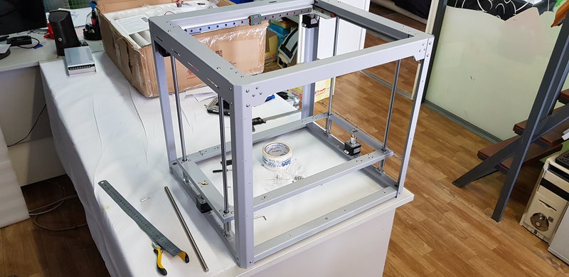

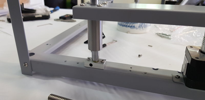

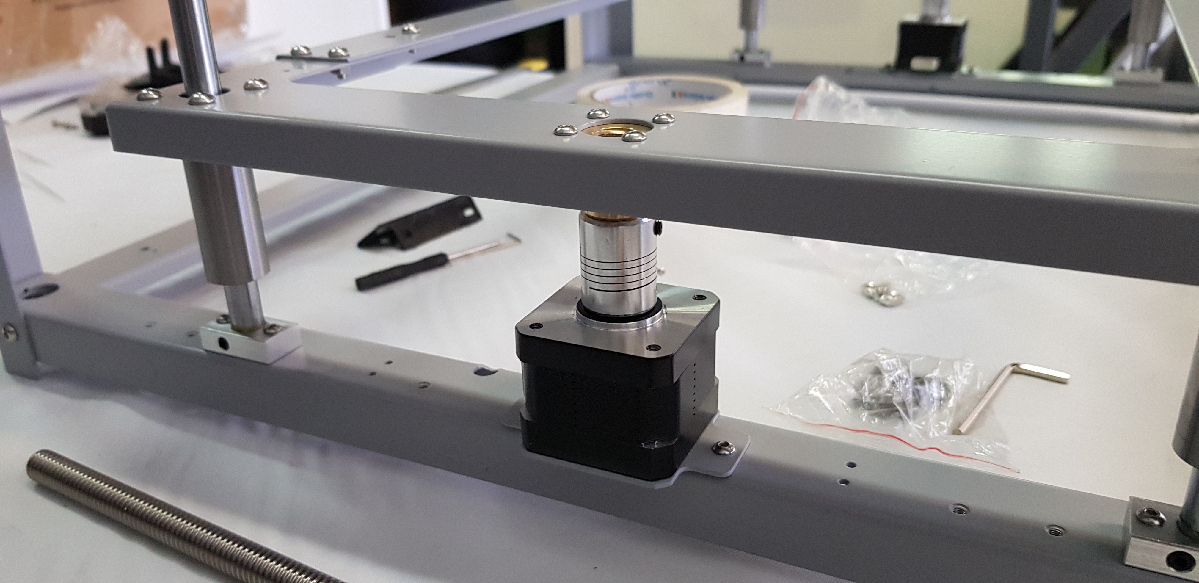

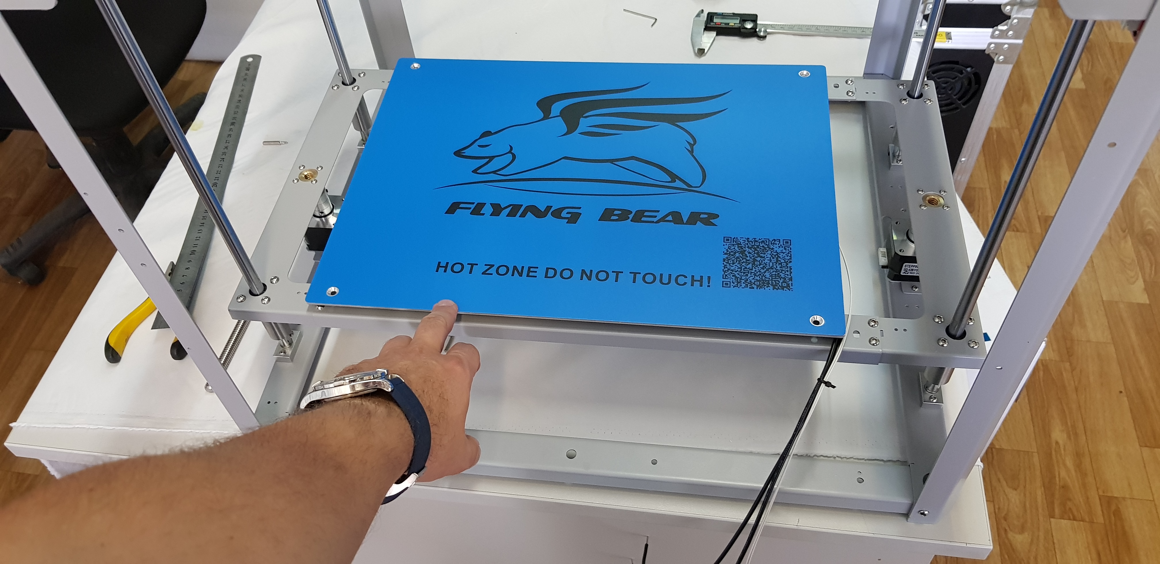

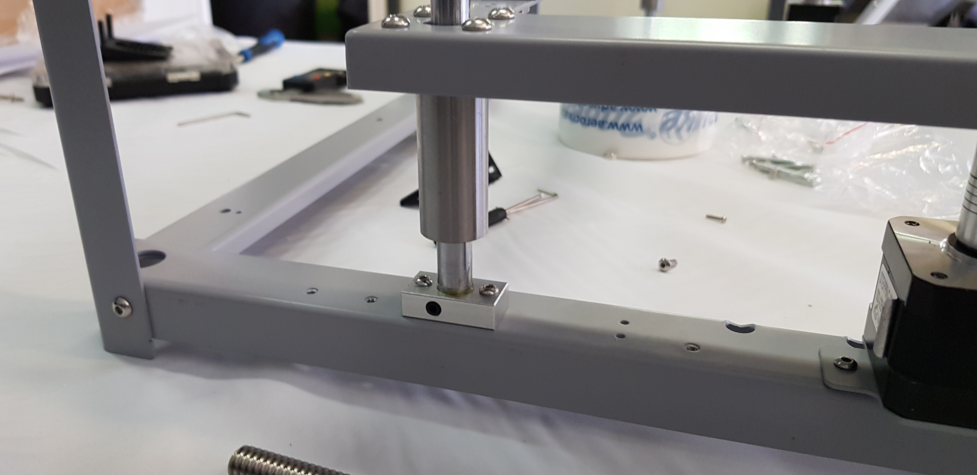

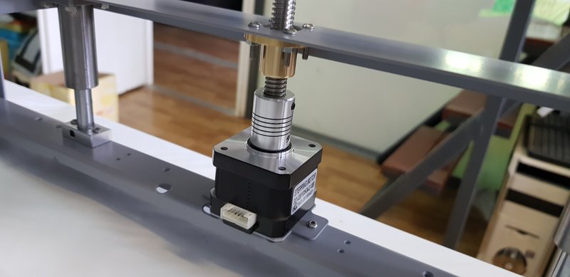

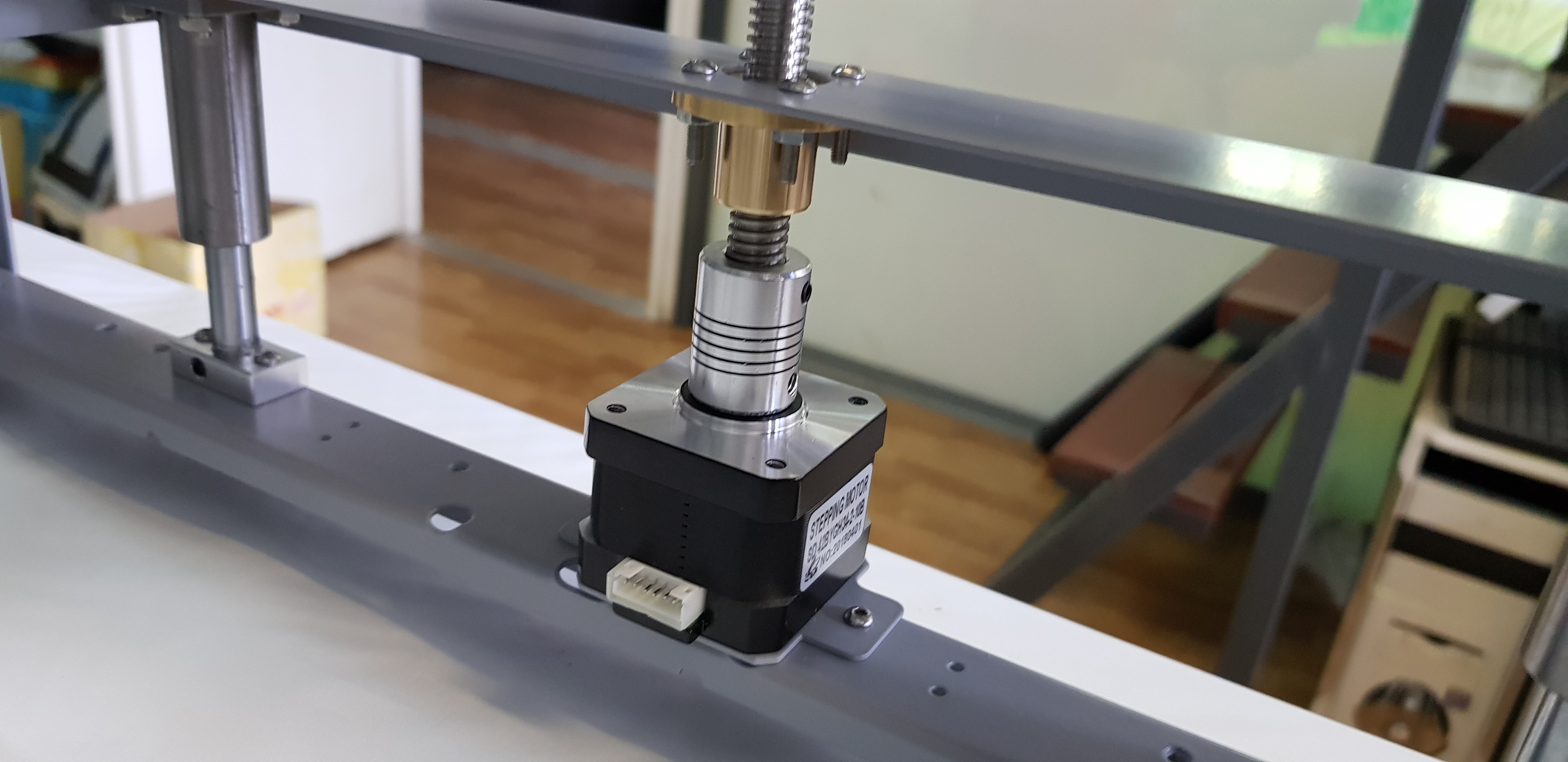

День третий - собрал ось Z
пришлось повозиться, прежде чем все 4 направляющих и ходовые винты встали параллельно
Наверно самая муторная часть сборки.
Понравилась устойчивость к перекрашиванию опорной рамы стола - даже если выгибать ее руками - стоит как вкопанная. Длинные подшипники - вещь !
Примерил стол. Большой гад... очень большой...
Концевика по Z в этой конфигурации нет кстати, его заменяет датчик автоуровня висящий на экструдере... Незнаю, хорошо это или плохо...

FlyingBear Tornado
Re: Собираю FlyingBear Tornado
Непрочитанное сообщение Alex Post » 16 авг 2018, 16:10
Zur писал(а):
16 авг 2018, 14:52
Приткни оптический концевик и флажок где-нибудь в нижнем положении и подключи на плату в Zmax. Потом, когда устанешь бороться с китайским автоуровнем - как найдешь ;)
Мне вот не очень нравится, что стол двумя шаговиками поднимается... Возможен рассинхрон, как у тебя на Анет был. Но, будем надеяться на лучшее ;)
Zur
Сообщения: 242
Имя: Артем
Откуда: Питре
Благодарил (а): 27 раз
Поблагодарили: 10 раз
Непрочитанное сообщение Zur » 16 авг 2018, 17:05
16 авг 2018, 16:10
На анет его собственно теперь и нет, если чтото не так - калибрую тупо опуская обе каретки до отрезанного ровно деревянного брусочка. Типа калибр :D . Там то рассинхрон был из за разной массы кареток. Тут нет дисбаланса.. тока если пропуски шагов одним из движков будут, или при силовом отрыве детали...
А концевик прикуплю на всякий :D

А я аедь правильно понимаю - если например стол стоит криво или сам кривой, то автоуровень всеравно определит его конфигурацию по множеству точек, и при печати будет постоянно гонять моторы Z , чтобы выдержать расстояние от стола до сопла ? Или это иначе работает ?

Zur писал(а):
16 авг 2018, 17:21
Примерно так оно и работает. Потому всё это один сплошной гимор, как и стол на четырёх валах и двух моторах. Китайцы, как всегда, не совсем понимают, что делают. Отсюда и такие неудачные конструкции, повторяющие все недостатки прюш и менделей. А может, это такой маркетинговый ход, рассчитанный на неопытных пользователей, которым кажется, что чем больше валов и моторов, тем лучше. Но на самом-то деле всё в точности до наоборот - простой консольный стол на двух направляющих и винте-трапеции даёт наилучшие результаты. Если мне не верите, посмотрите на Ультики.

Zur писал(а):
15 авг 2018, 08:44
Я понимаю что тут секта фанеропоклонников
Не фанера. Многослойный, особо прочный, экологический чистый(ну почти) композит...
Непрочитанное сообщение Alex Post » 16 авг 2018, 22:10
Zur писал(а):
16 авг 2018, 17:21
Смотрел обзор на ютубе - там с увеличением высоты автоуровень постепенно выравнивает уровень, чтобы не шевелить мотором Z. Так что при сильно кривой платформе получим странную по геометрии деталь.

16 авг 2018, 18:59
Так а что мешает китайцам, да и мне сейчас просто выкинуть второй мотор Z и направляшки (кстати, а почему за ними закрепилось название "валы"? Они же вращение не передают, какой же это вал, это цилиндрическая направляющая ) , сделать доработку стола снизу ребрами для увеличения жесткости и вуаля - тот же консольный стол. Это китайцам же тупо дешевле даже было бы - нет одног омтотора, 2х направляшек, 2х лин подшимников. одной кайки. Добавляется немного железа или пластика...
Странно действительно
Непрочитанное сообщение Zur » 17 авг 2018, 08:48
16 авг 2018, 22:10
Ну это при ооочень сильно кривой. А ваще очень прикольно придумано. Если перекос например 0,5мм то слоёв за 10 его элементарно выровнять прибавляя к каждому слою в районе ямы по 0.05. Не вижу ничего страшного в этом для большенства задач, главное об этом просто знать
Вообще я тут подумал - ведь все дельты так печатают, и ничего. Гоняют в постоянку все моторы, там ваще только эта виртуально постороенная в мозгах плоскость и имеет значение. физических плоскостей у дельты нет...
Вощем лиш бы работало и моск не сношало
такой подойдет ? https://ru.aliexpress.com/item/6-pcs-lo ... autifyAB=0

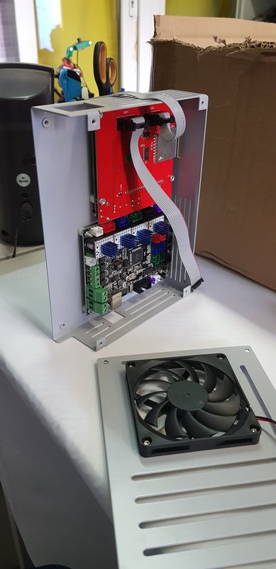

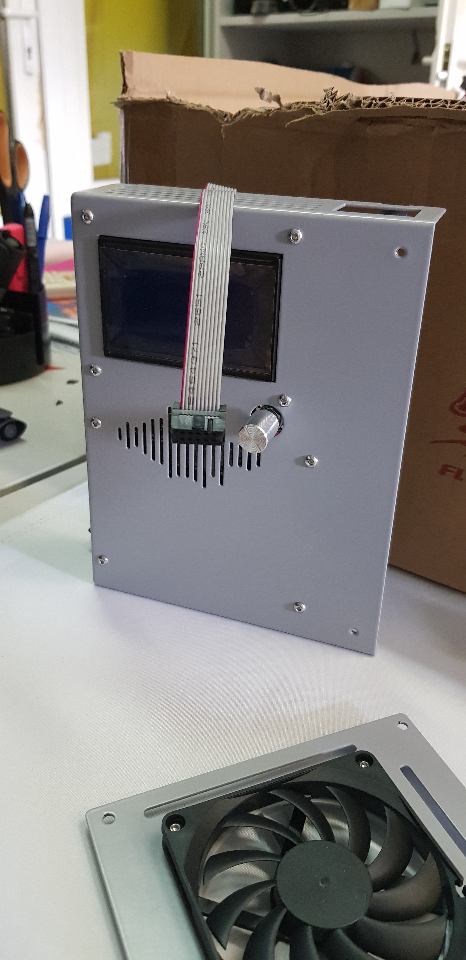

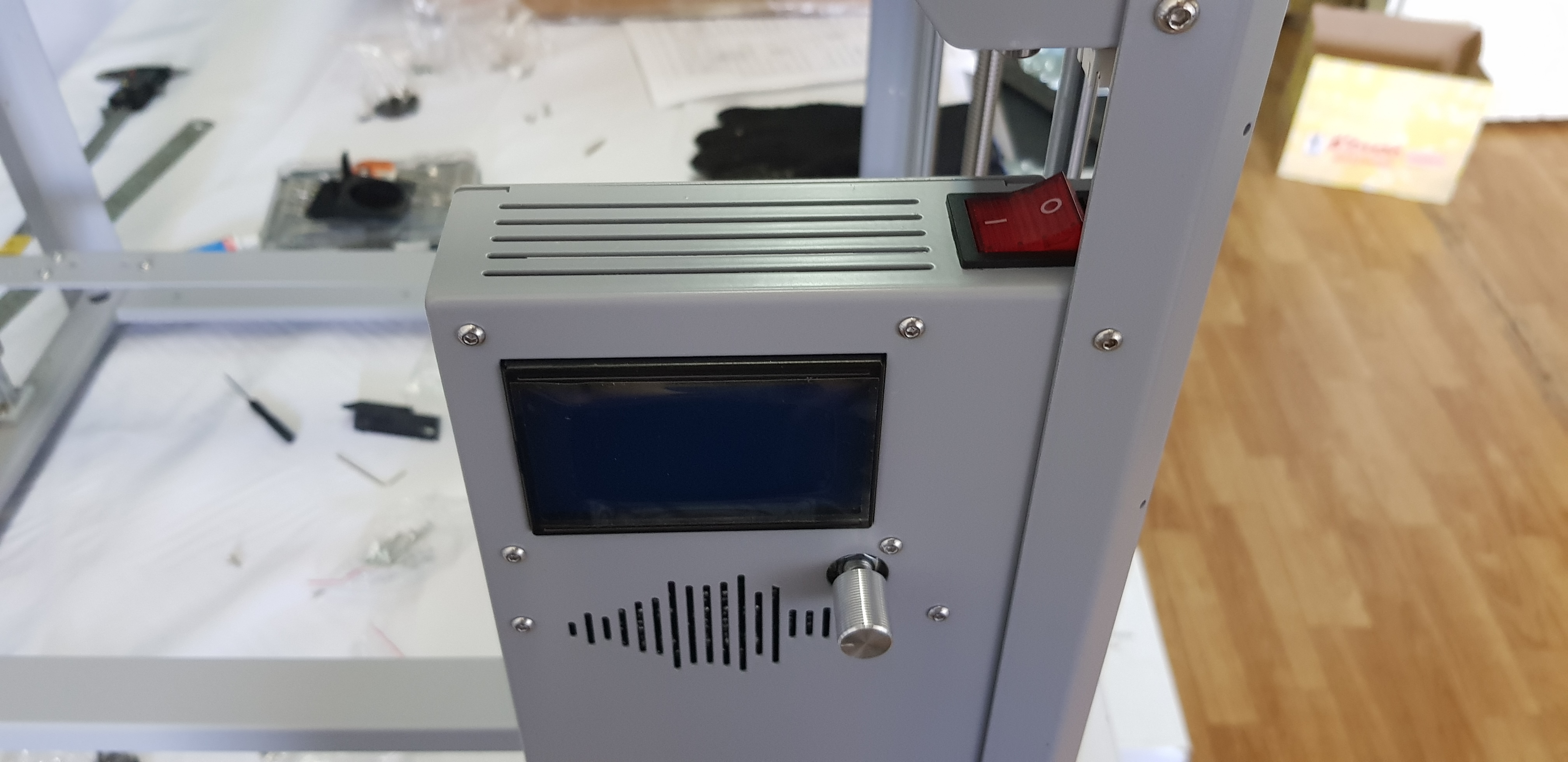

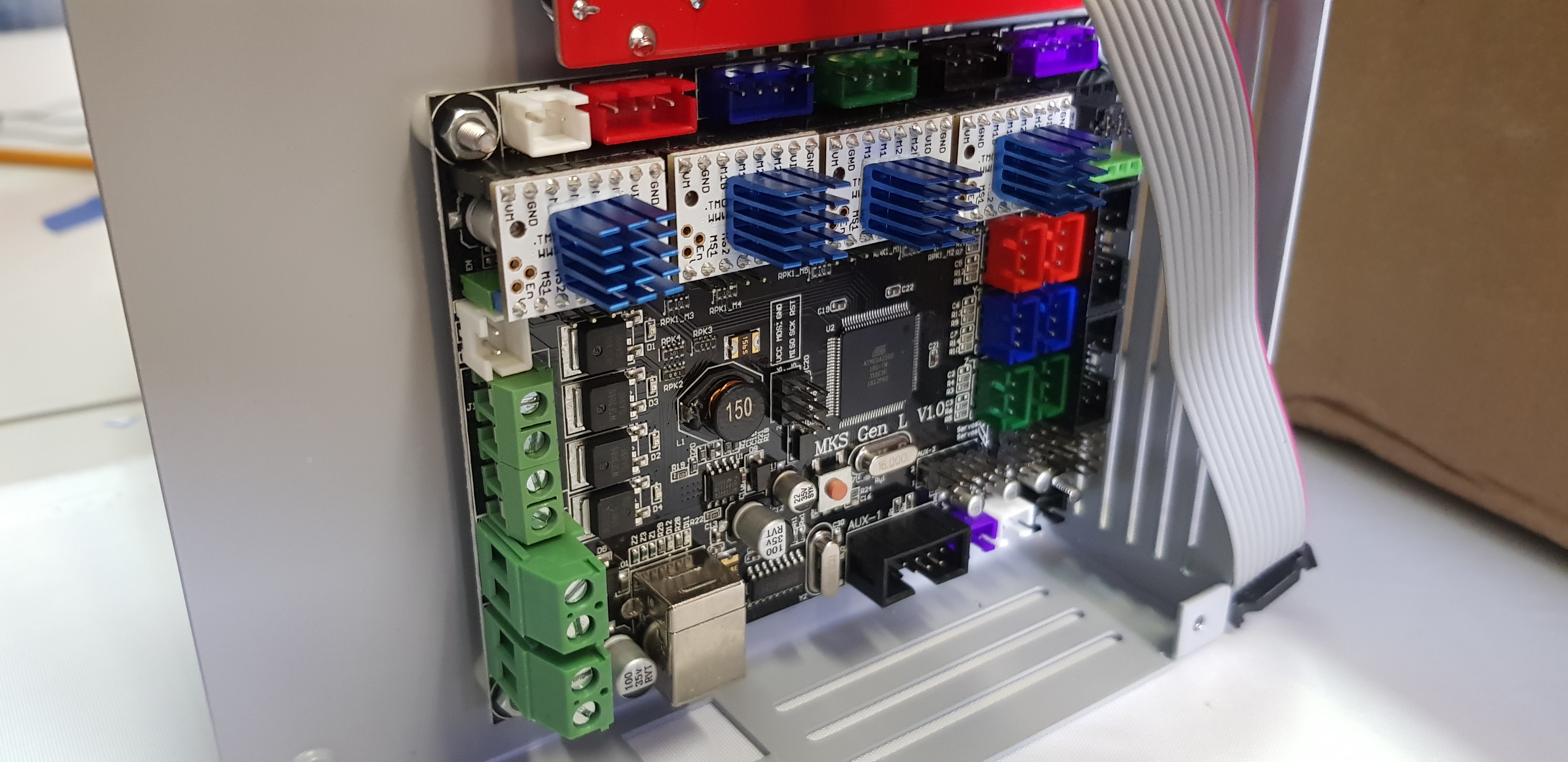

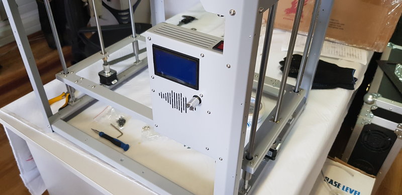

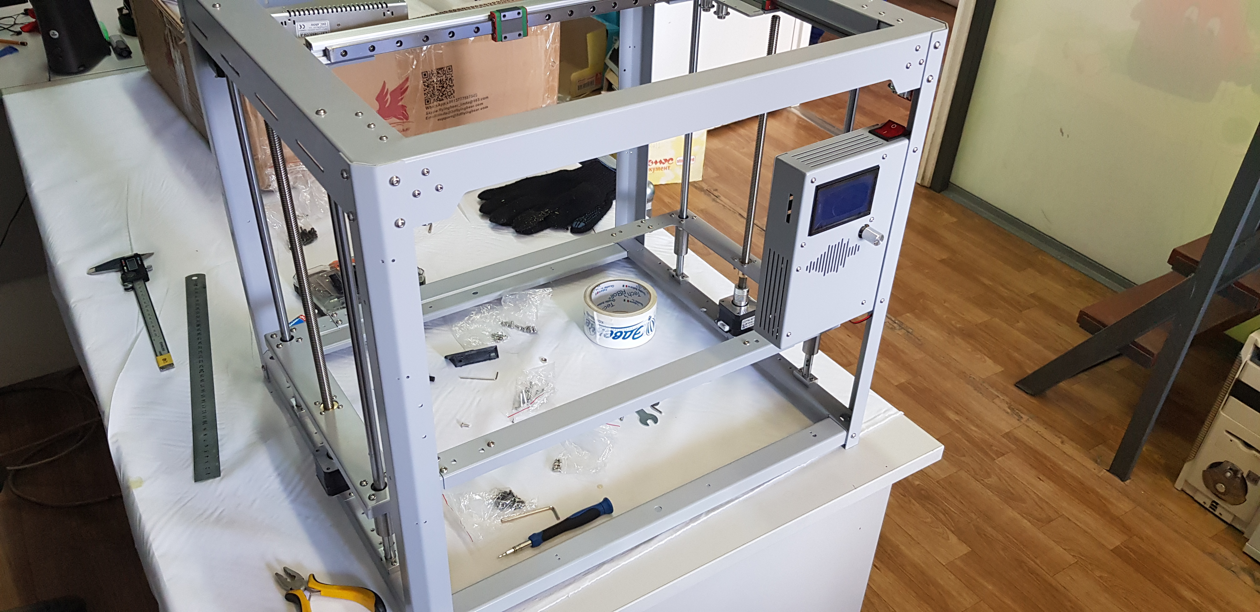

День четвертый - сегодня только повесил коробочку с мозгами
Именно такой порядок сборки китайцы считают оптимальным по их мануалу :mrgreen:
Ура, тут есть кнопка павер ! Правда на половину спрятана за стойкой :(

Zur писал(а):
17 авг 2018, 11:07
такой подойдет ?
Вполне.
