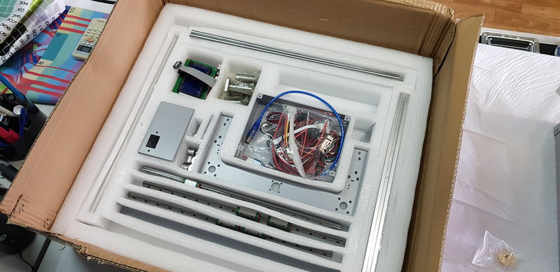

Приветсвую господа !

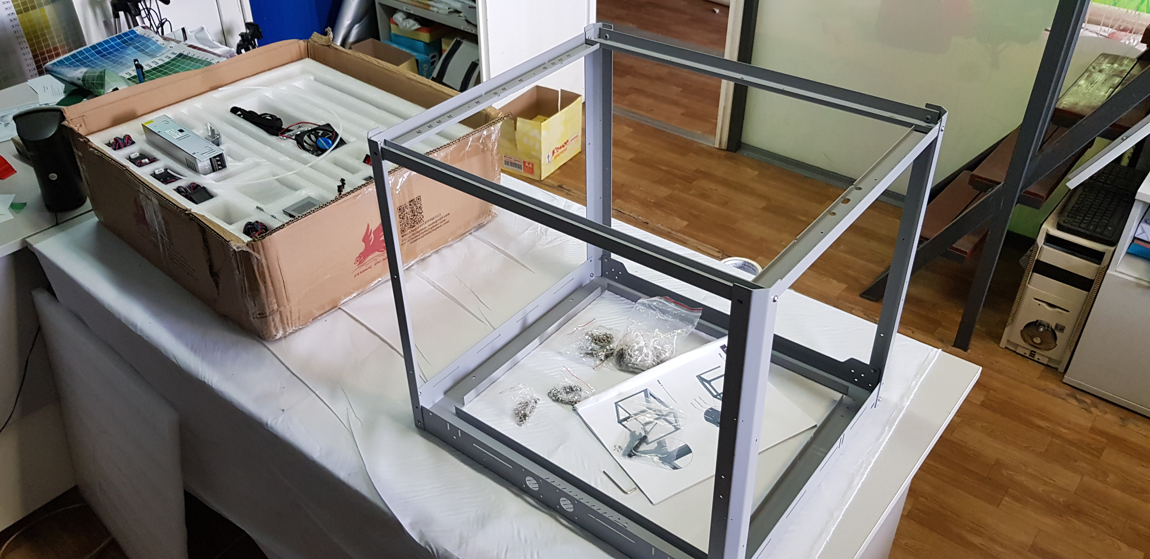

После некоторого времени вялого выбора купил готовый кит FlyingBear Tornado, одноэкструдерную версию с автоуровнем.
Для изготовления мелкой мелочевки для нужд малого производства - разнообразный крепеж, корпуса и тд
Взял тут https://ru.aliexpress.com/item/Free-shi ... 33edIKpCRH
скажу сразу - что там сейчас за цена - непонимаю, взял за 32тр
приехал в Питер из Китая за 24 дня, фактически скорость света для габаритной посылки 18 кг
Основные особенности - h-bot, рельсы, область печати 350*300*290, боуден, полностью металлический каркас.
Пока только привез , распаковал, проверил комплект, наживил раму...
Что уже понравилось:

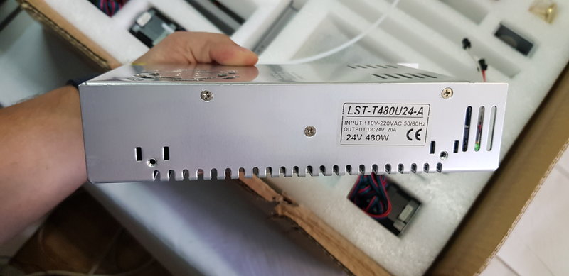

бп на 480 ватт, длинные подшипники стола - стол стоит на 2х винтах и 4х валах.
Нагрев стола 24 вольта, говорят 7 минут до 110 градусов, пока не проверял
Рельсы - ровные, после промывки бензином и смазки литолом - каретки летают
Рама - сталь 2мм, жесткая, думал будет фольга, но нет, вполне увесистые палки. Где вкручиваются винты - приварены гаечки, а не просто нарезана резьба в листе как я ожидал
Стол - это конечно чума после анета а6 - аэродром а не стол...
Что уже не понравилось:
Как и у всех кубиков - жесткости рамы мало, но это ожидаемо. Поставлю диагонали на всех 4х сторонах, из алл уголка и будет монолит... Прямоугольник может превратится в параллелограмм, а 2 треугольника - никогда Буду ставить диагонали после монтажа всего навесного, чтобы ничему не мешались, просто снаружи в накладку засверлю "по месту" да прикручу ....
Нет штатного обдува области печати, для пла надо колхозить

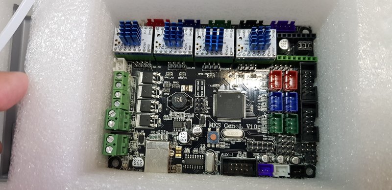

Пишут - по умолчанию не нестроен ток движков, драйвера всунуты "как есть"
Не подписаны провода в комплекте....
Пока всё, продолжение следует
Собирать буду вяло, ибо нет никакой спешки - анет а6 "деревянный самурай" viewtopic.php?f=21&t=590&start=60 продолжает иcправно трудиться
Буду рад любым советам и рекомендациям...

Если там действительно Н-бот, да на такой раме, очень интересно будет посмотреть, как он напечатает, скажем, окружность или квадрат размером хотя б сантиметров 10-15.

А какие опасения ?
Я понимаю что тут секта фанеропоклонников , но рама довольно жесткая, на самом деле, получилась после протяжки.
А после установки диагоналей - будет как каменная. Не укосины по углам, а чистые диагонали от угла до угла. Сопромат никто не отменял ... народ печатает и горя не знает и так на нём, судя по отзывам. С электроникой в основном тут запары бывают, из за того что китайцы с прошивкой чтото там косячили, и то раньше, к раме нареканий мало... У Нбота я читал там верхушка на скручивание работает, именно в этом кроется проблема рамы, а тут верхушка если посмотрите на фото - единая штампованная деталь, не из палок отдельных. Он перевернут в верх ногами на фото
"будем посмотреть" в общем...

Ну сколь я понимаю, проблема в скорости. На скорости 50 будет нормально печатать даже из 20го одиночного профиля. А вот на 150...
В основном, но не только. Жесткость самого корпуса тоже влияет. Правда вы эту самую жесткость обеспечите диагоналями.
Вот! Это самая суть!

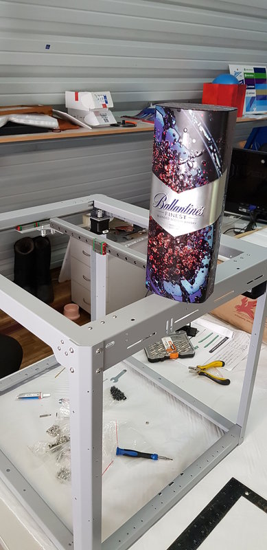

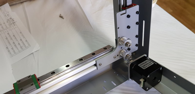

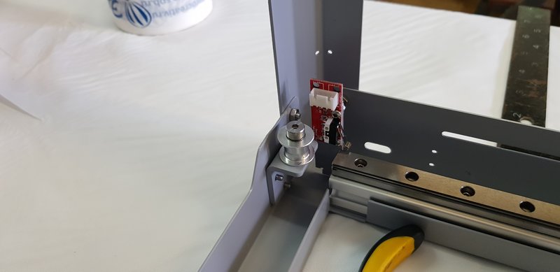

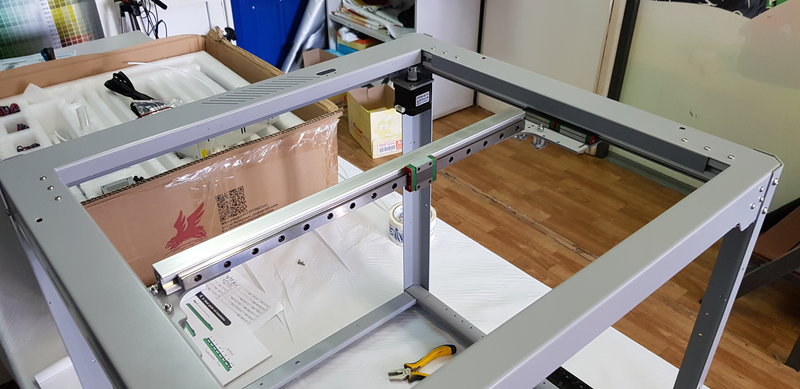

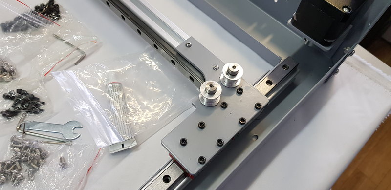

День второй
Установил механику Х и Y, моторы и роллики.
Всё встало нормально, паралельность выставил, балка ходит легко, люфтов нет. Единственный косяк - китайцы предусмотрели зачемто по 2 каретки на рельсах Y. Прикручиваеш угольник балки к первой - всё летает. Притягиваеш к второй карете - начинает подклинивать. Угольник не идеален в плоскости видать. Зачем там 2 каретки - вообще не понятно, и с одной отлично работает... По факту прикрутил намертво к той что ближе к балке, а вторую слегка только затянул, поставив винты на фиксатор...

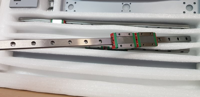

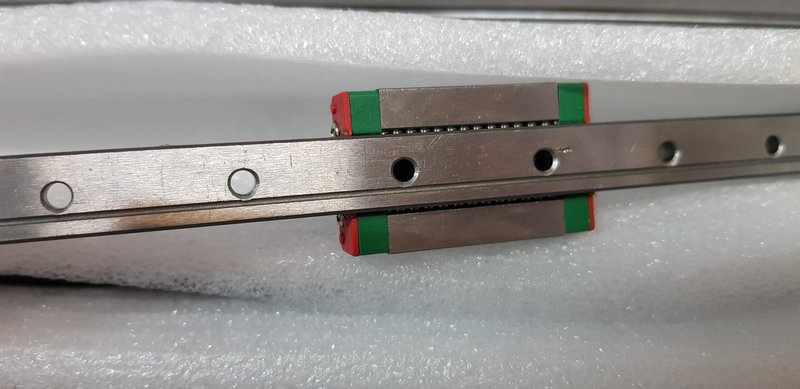

Кстати по рельсам 2 вопроса, так как никогда дела с ними не имел ранее.
1. Смазка рельс - достаточно ли просто снаружи смазать рельсу? Или надо снимать каретку и смазывать изнутри? Вроде сальники там есть и излишки смазки с рельсы удаляют, так что если и попадает снаружи смазка, то не очень много. Этого достаточно для работы? Предварительно я промыл каретки в бензине, так что ничего заводского там не осталось, если что и было
2. Как легко должна ходить балка? Под своим весом падает при угле наклона принтера 15 градусов. Но явно туже ходит чем просто каретка по рельсе

народ 100 печатает на стоковой раме. Дальше колхозинг

Re: Собираю FlyingBear Tornado
Я свои промыл и смазал как раз каретки. Рельсы не смазывал совсем, даже наоборот, вытер насухо и периодически так же насухо протираю от пыли.
Смазывал тефлоновым спреем-смазкой. Андрей Спринтер писал неоднократно, что смазывает моторной синтетикой.
