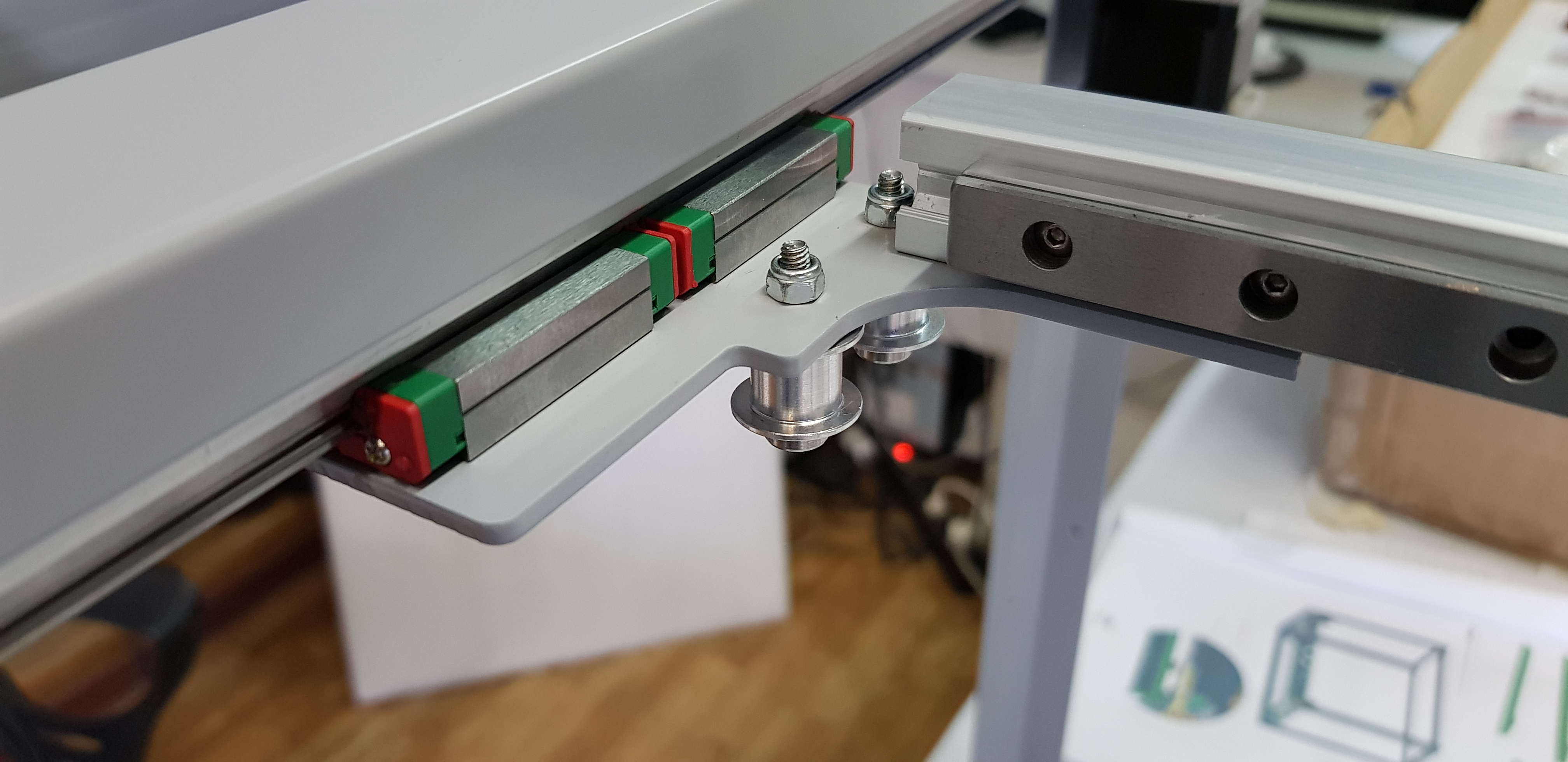

Основные особенности - h-bot, рельсы, область печати 350*300*290, боуден, полностью металлический каркас.

Рельсы - ровные, после промывки бензином и смазки литолом - каретки летают
Рама - сталь 2мм, жесткая, думал будет фольга, но нет, вполне увесистые палки. Где вкручиваются винты - приварены гаечки, а не просто нарезана резьба в листе как я ожидал
