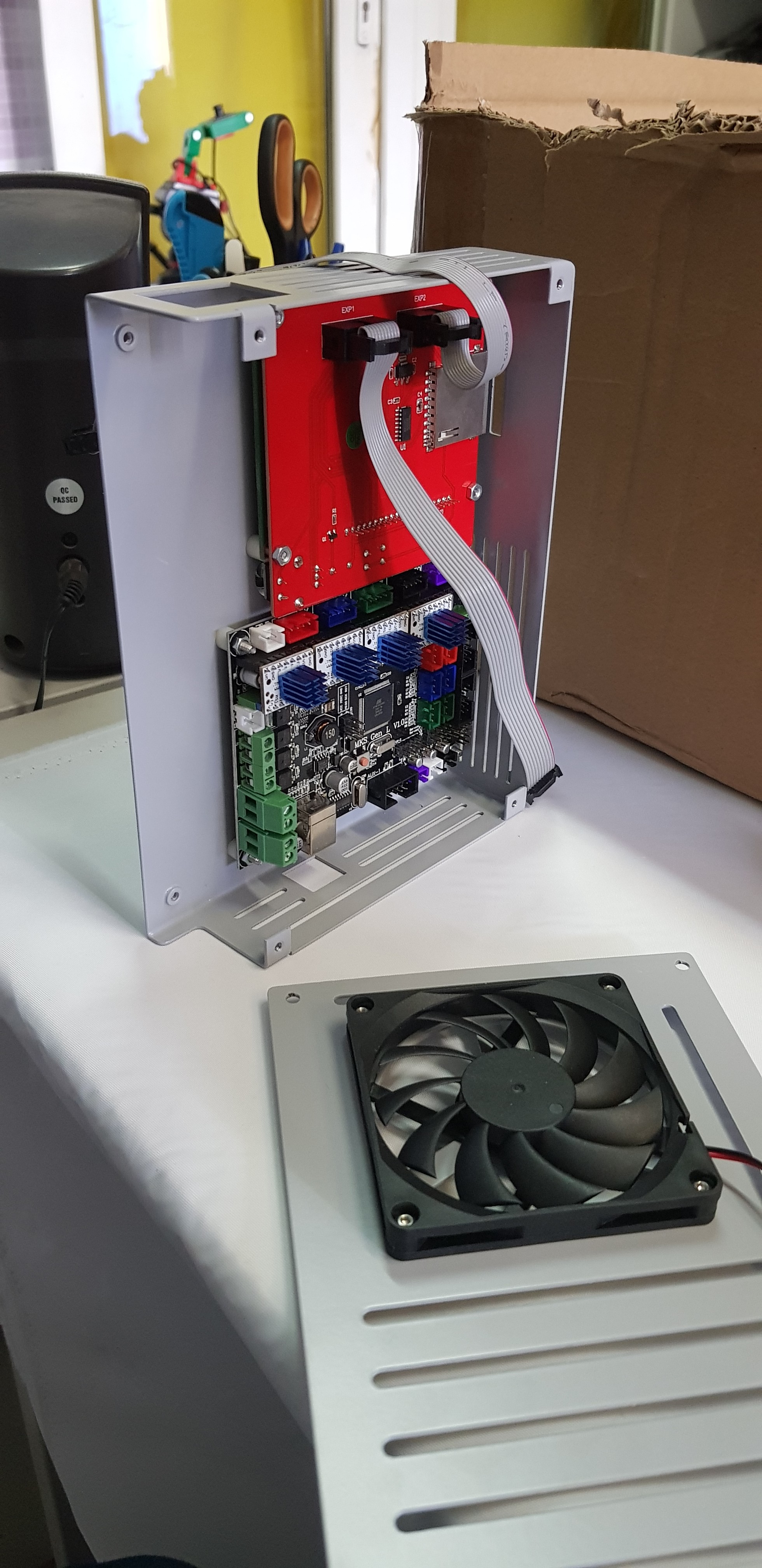

День четвертый - сегодня только повесил коробочку с мозгами
Именно такой порядок сборки китайцы считают оптимальным по их мануалу :mrgreen:
Ура, тут есть кнопка павер ! Правда на половину спрятана за стойкой :(
