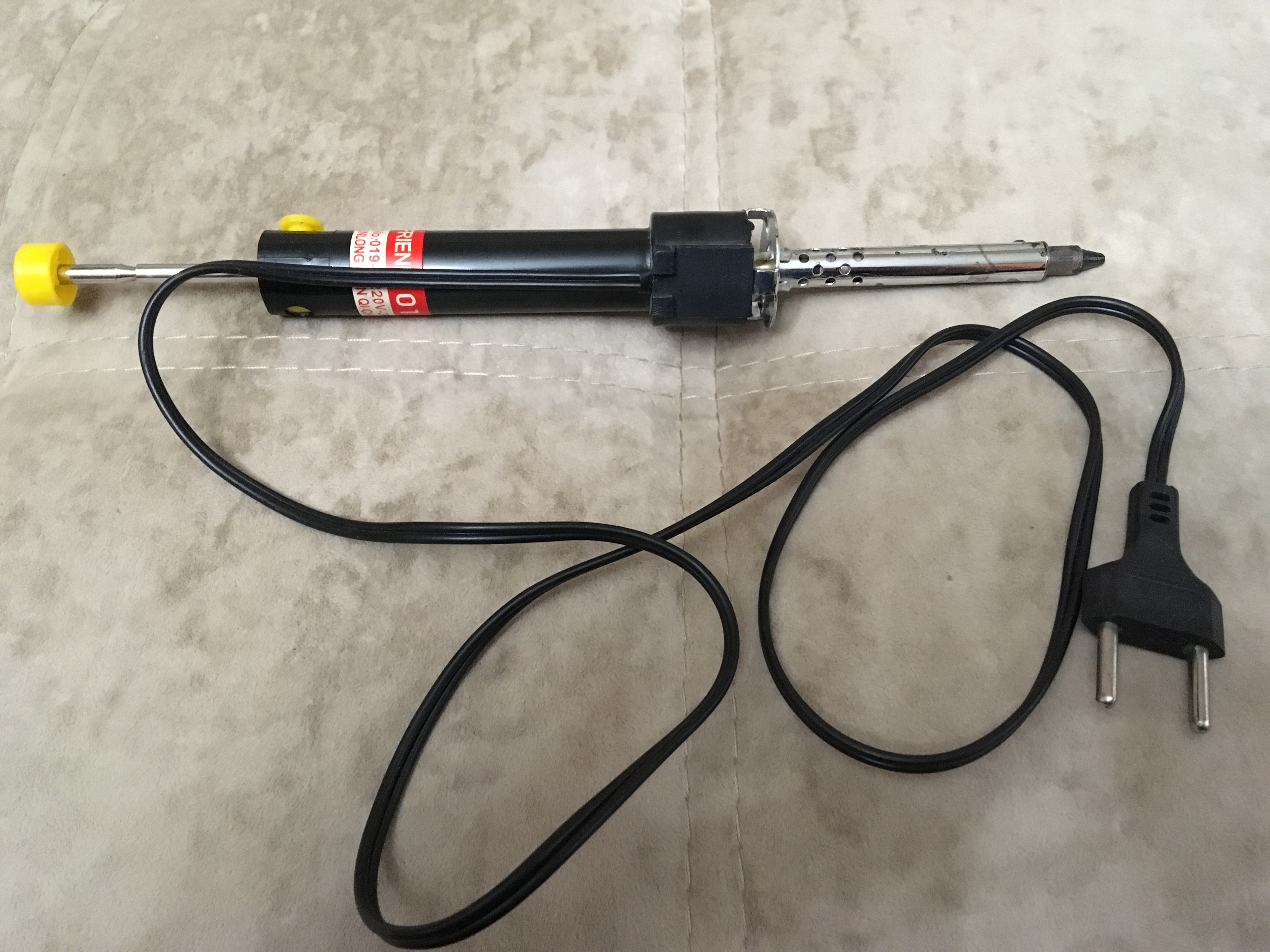

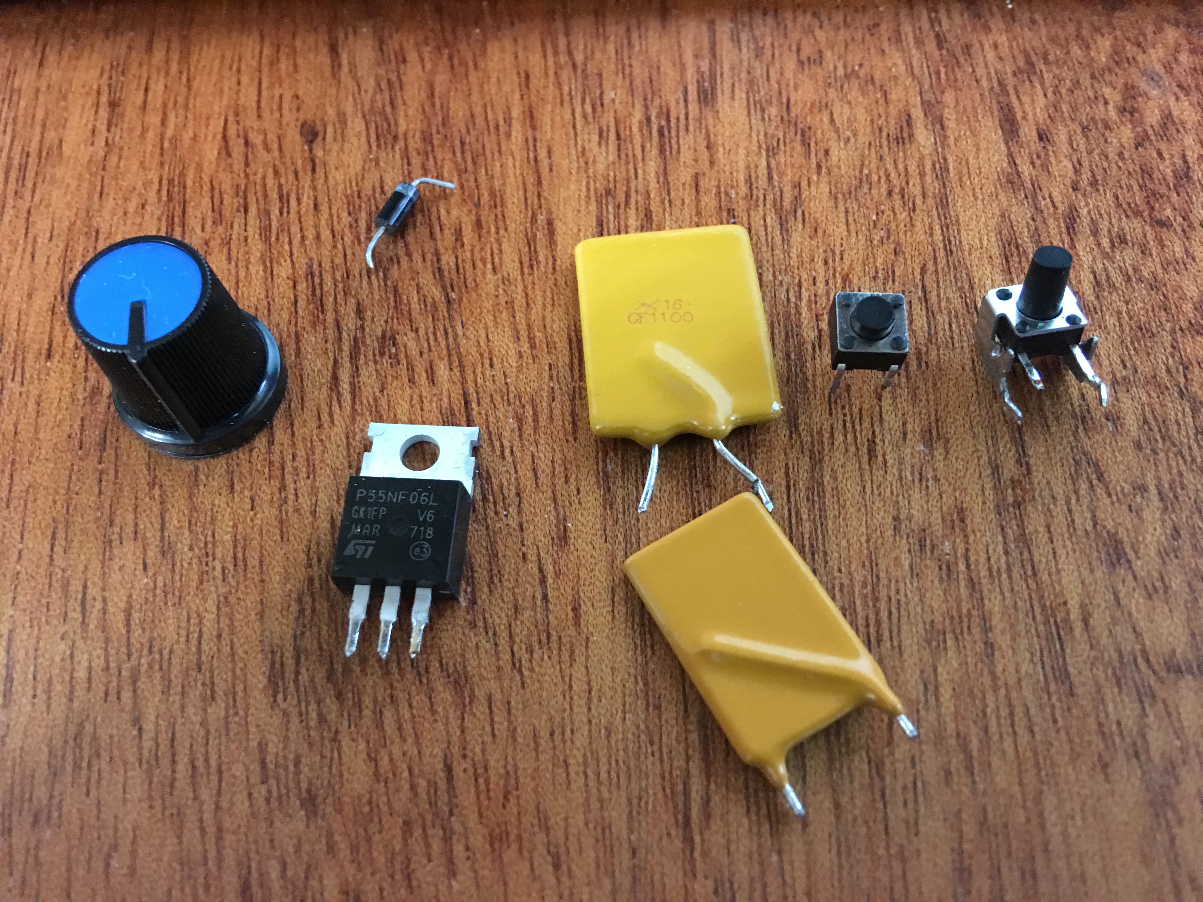

Как известно, на рампсе и экране есть лишние детали ;)
Для их аккуратного переноса с платы на стол применяется отсосатор с подогревом :)

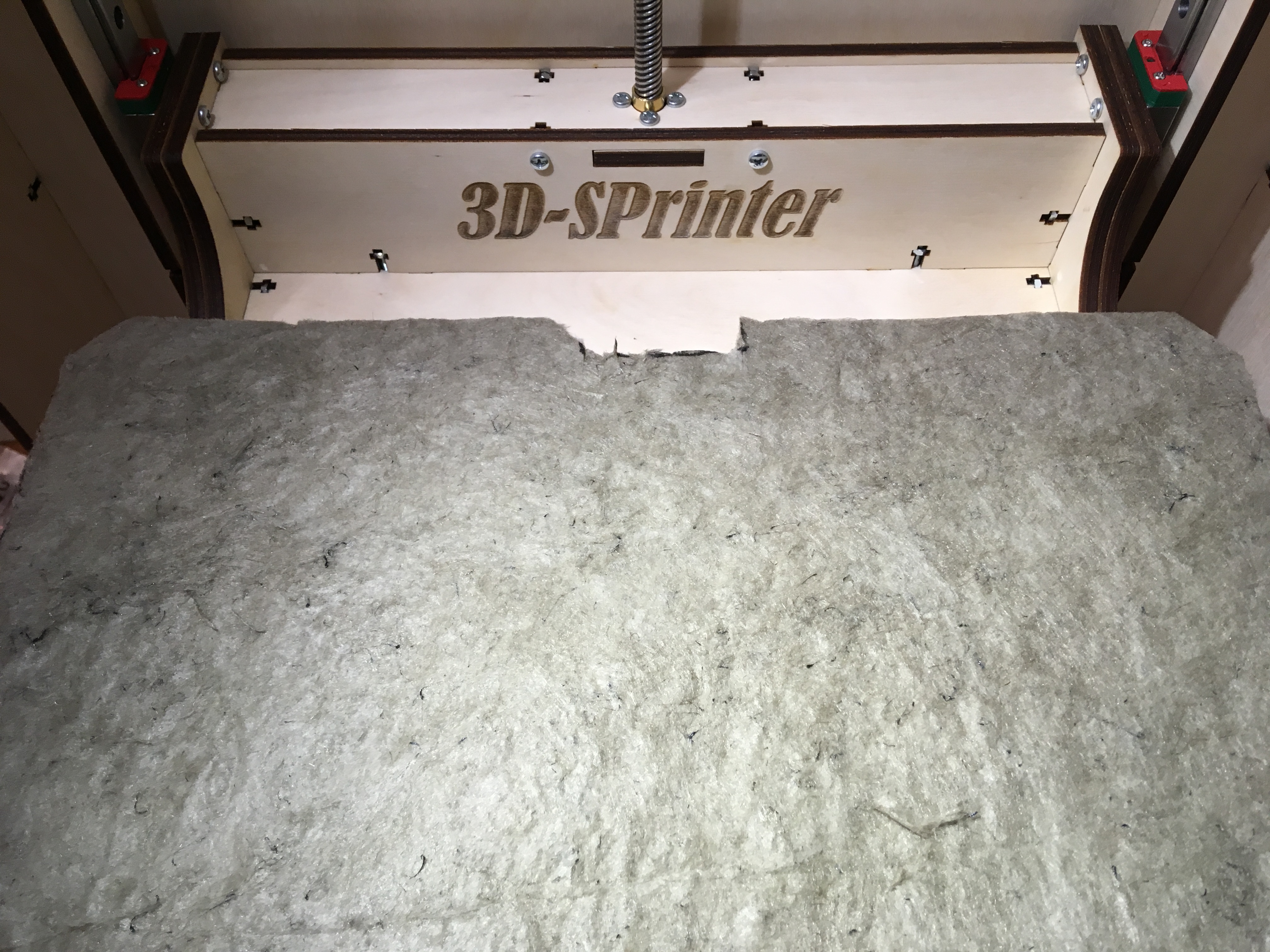

Базальтовый картон оказался материалом так себе. Во-первых, он плотный и тонкий(6мм), большой диапазон регулировки не даёт, т.к. слабо сжимается. Во-вторых, с него сыпется каменные иголки, волосы и пыль. Большую часть мусора я смахнул и стряс с него, но все равно внизу мусор от него ссыпается. Пока подложил под него гофрокартона лист. Надо, видимо искать мягкий базальтовый ватник 10мм толщиной. Интересно, с него так же будет сыпаться?
На фото видно черные иглы каменные.
Кнопка с РЕЗЕТА - это .......... На последнем проекте около часа не мог понять почему на стенде все работает, а в корпусе Не стартует РАМПС и все , а выяснилось, что длинная кнопка при монтаже в корпус уперлась в стенку и было в постоянно нажатом состоянии и выдавала постоянный "РЕЗЕТ". Пришлось просто выкусить её и всё.

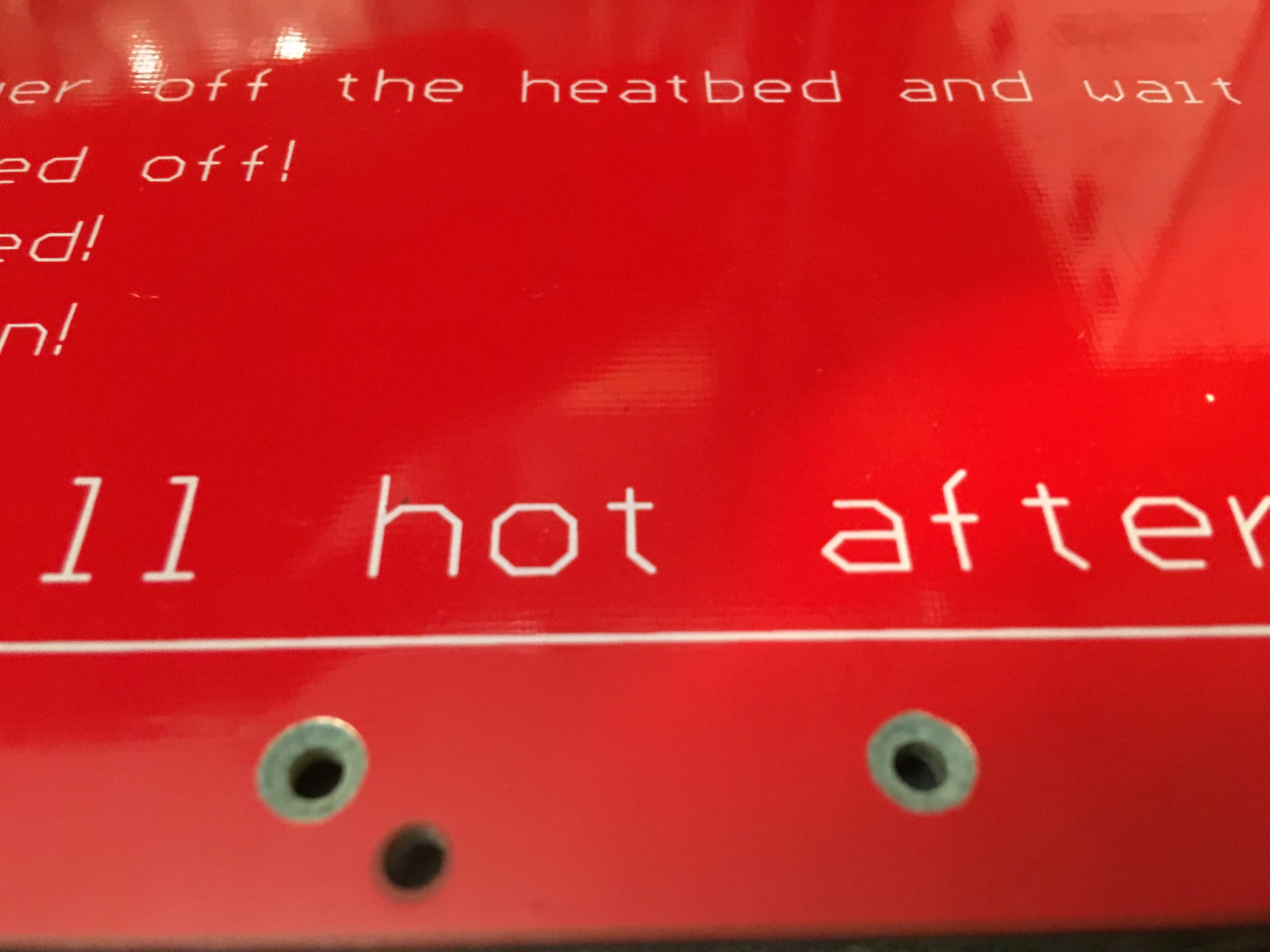

Итак, делаем стол.
Отпаиваем китайские провода, отрываем термодатчик сверху, сверлим отверстия под провода.

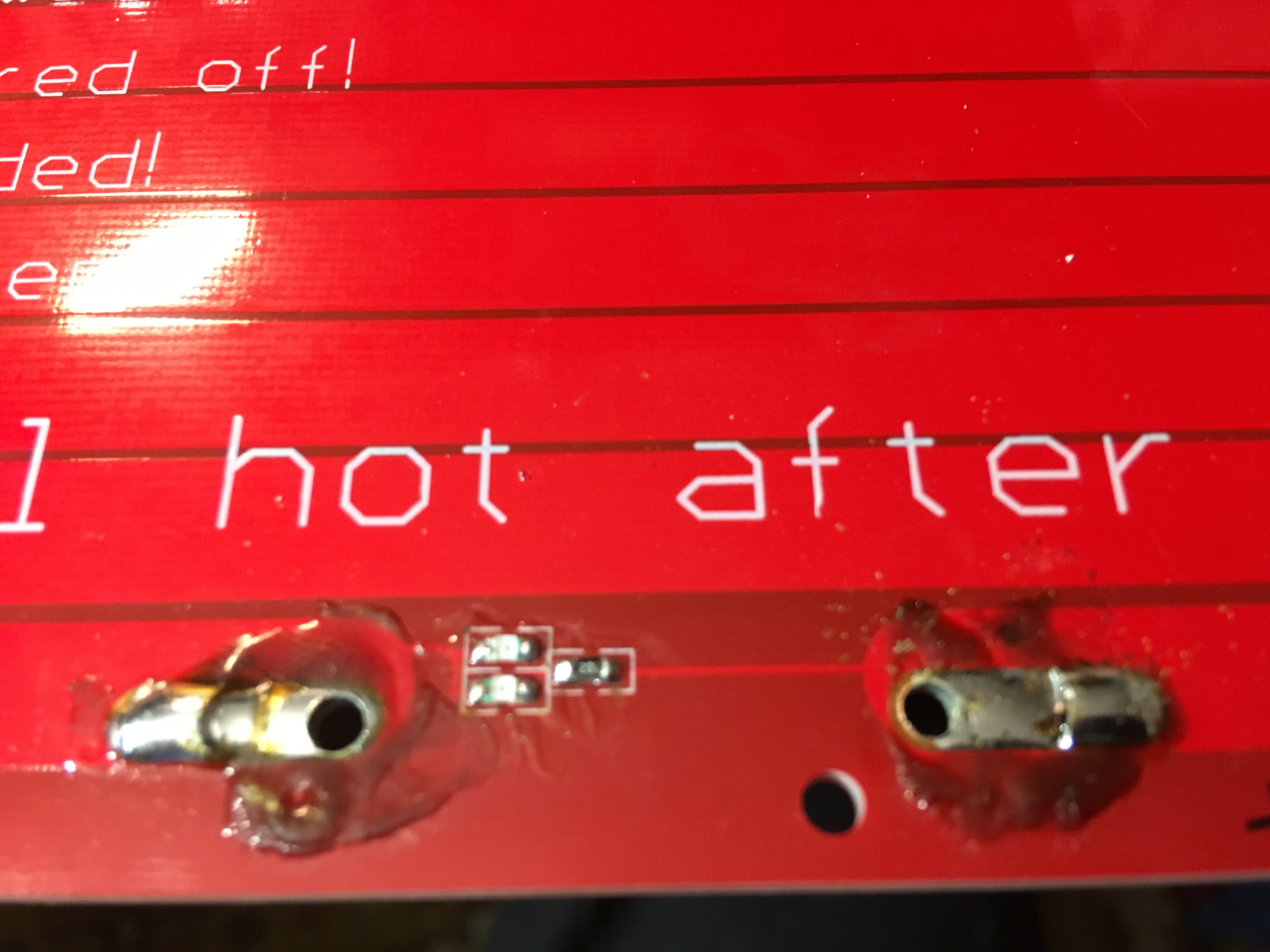

С обратной стороны большим сверлом убираем фольгу вокруг отверстий

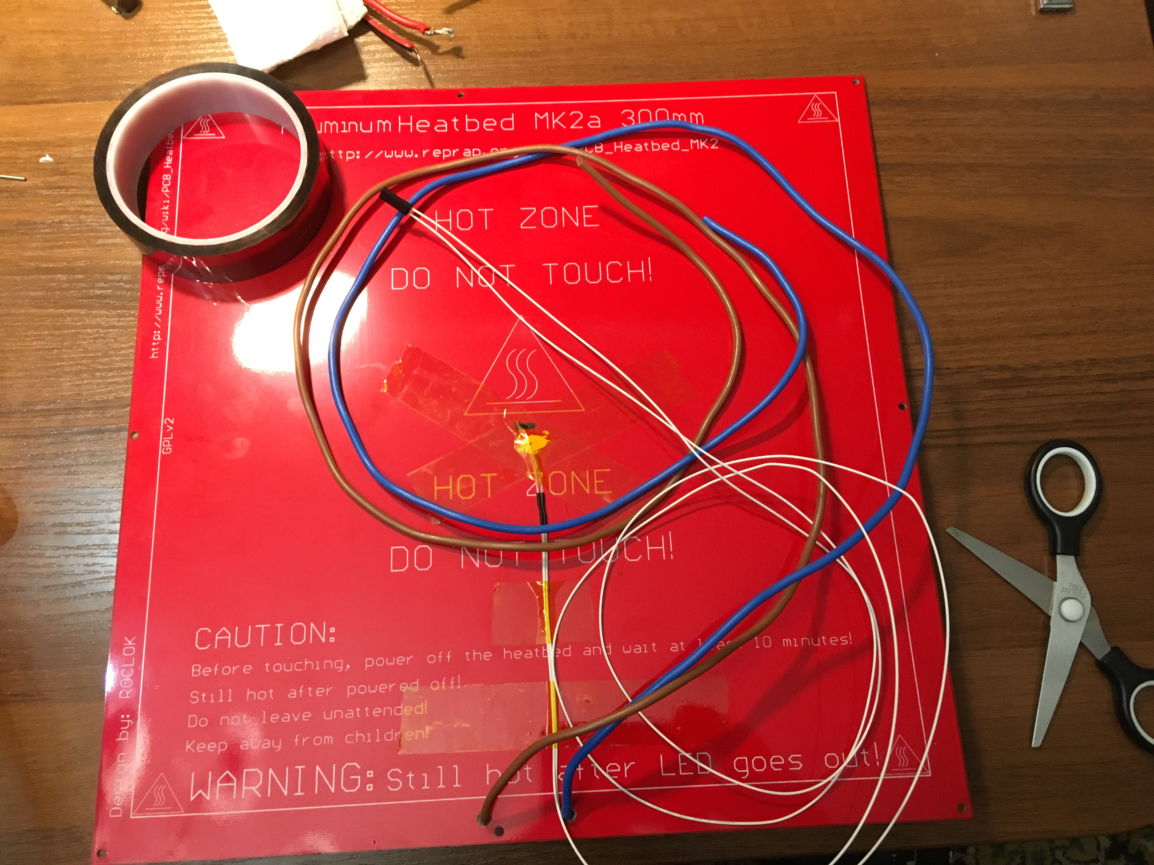

Припаиваем провода, выковыренные из ПВС 2х2.5мм2 и приклеиваем термодатчик

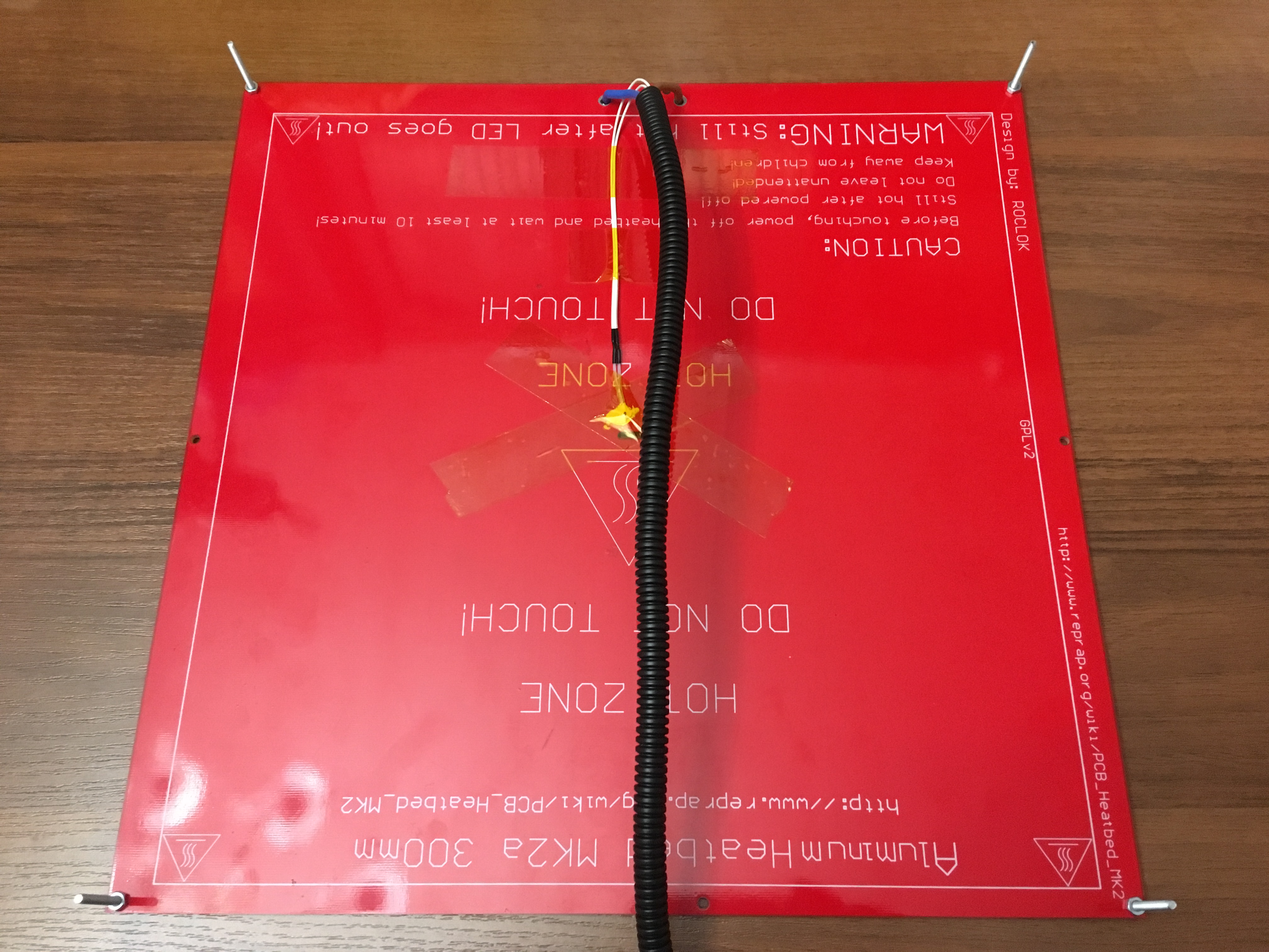

Прячем провода в гофру и прикручиваем винты М3х30 к столу

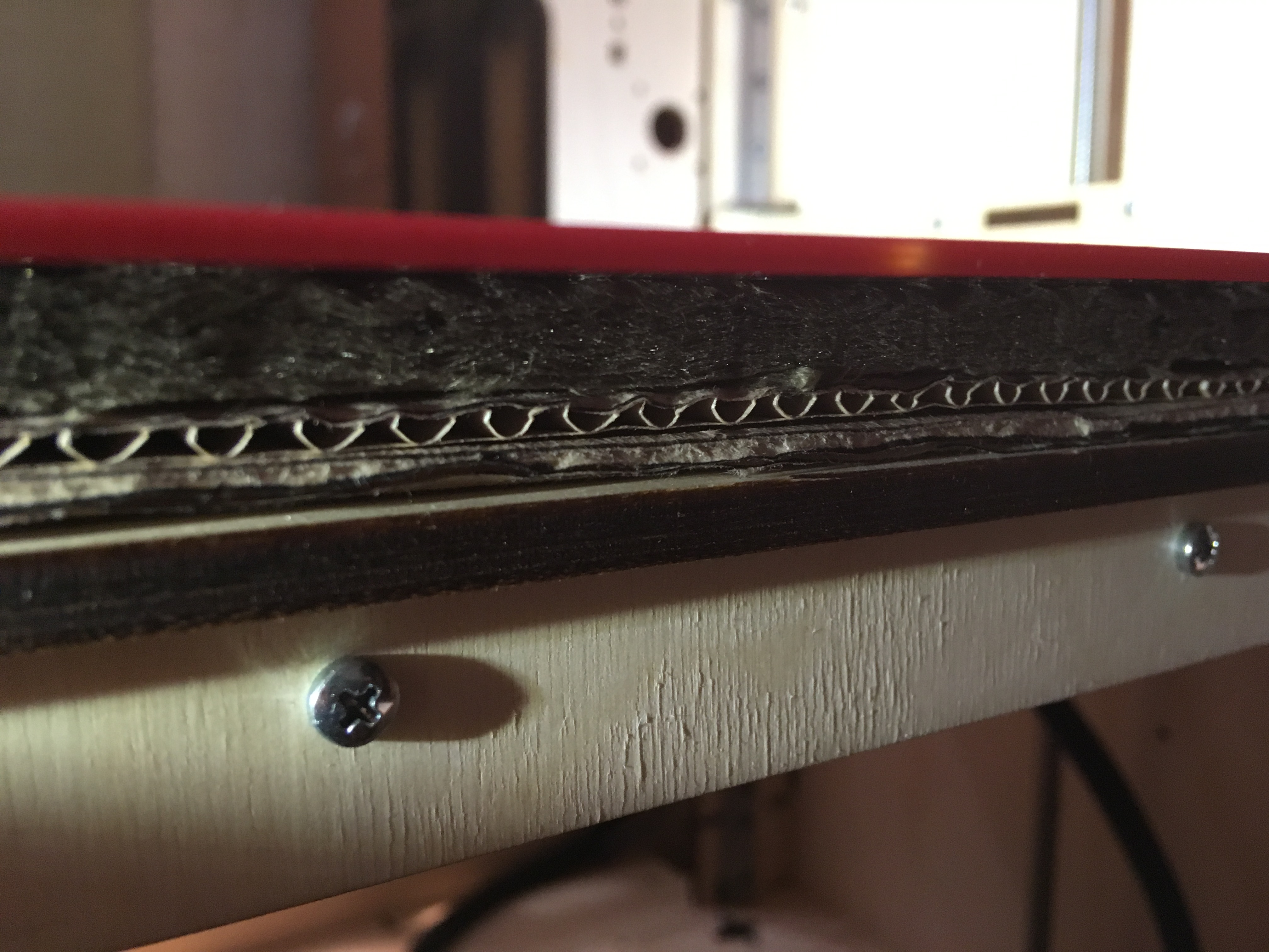

Собираем 4 барашка для крепления стола, вырезаем 2 листа гофрокартона, лист базальтового картона, берем 4 пружины https://ru.aliexpress.com/item/3D-print ... 33edRPMzLX , ставим стол в принтер

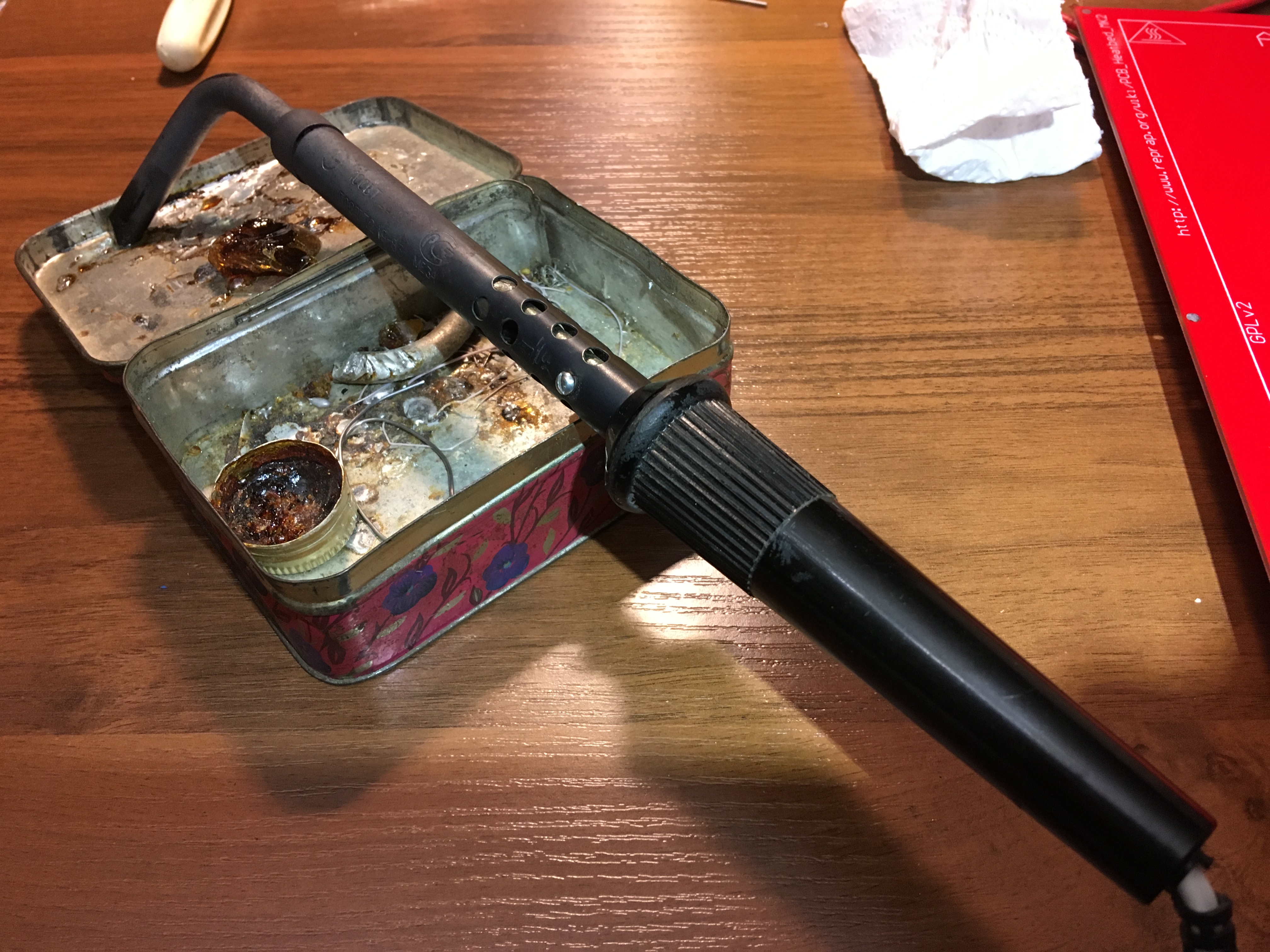

Для пайки проводов применяем советского монстра на 100Вт ;)

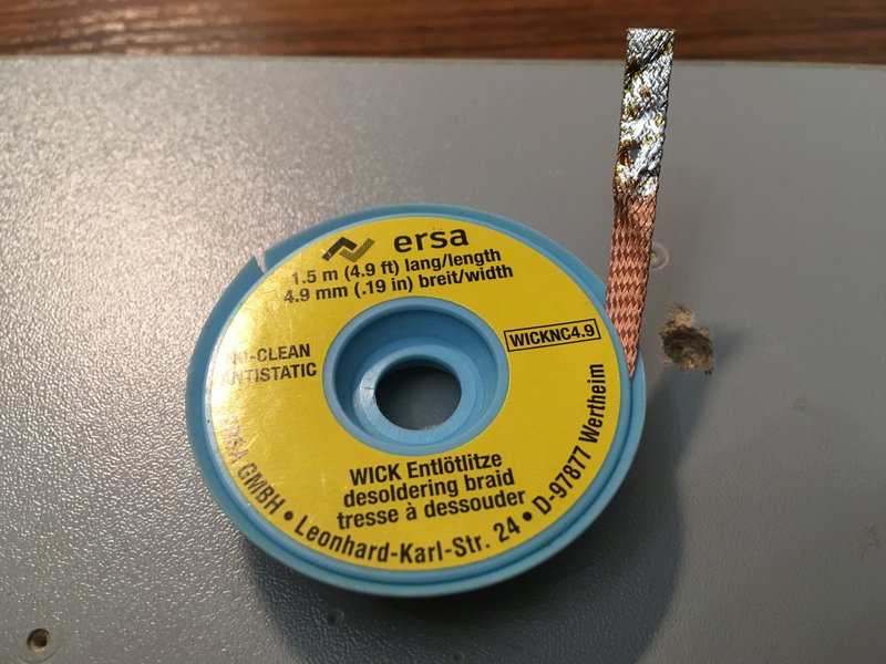

Чтобы убрать лишний припой перед сверлением применял спец-оплетку

zloyevgen писал(а):
06 дек 2018, 02:04
Эти гайки ослабевают со временем от нагревов стола, и винты начинают прокручиваться. Я сейчас без этих дополнительных гаек сразу ставлю на пружины, потом капаю по капле циакрина под шляпки винтов, и они напрочь приклеиваются к столу.

Непрочитанное сообщение zloyevgen » 06 дек 2018, 10:47
06 дек 2018, 03:17
Так циакрин же вроде не особо термостойкий? Хотя, наверное, углы и не особо греются :)
