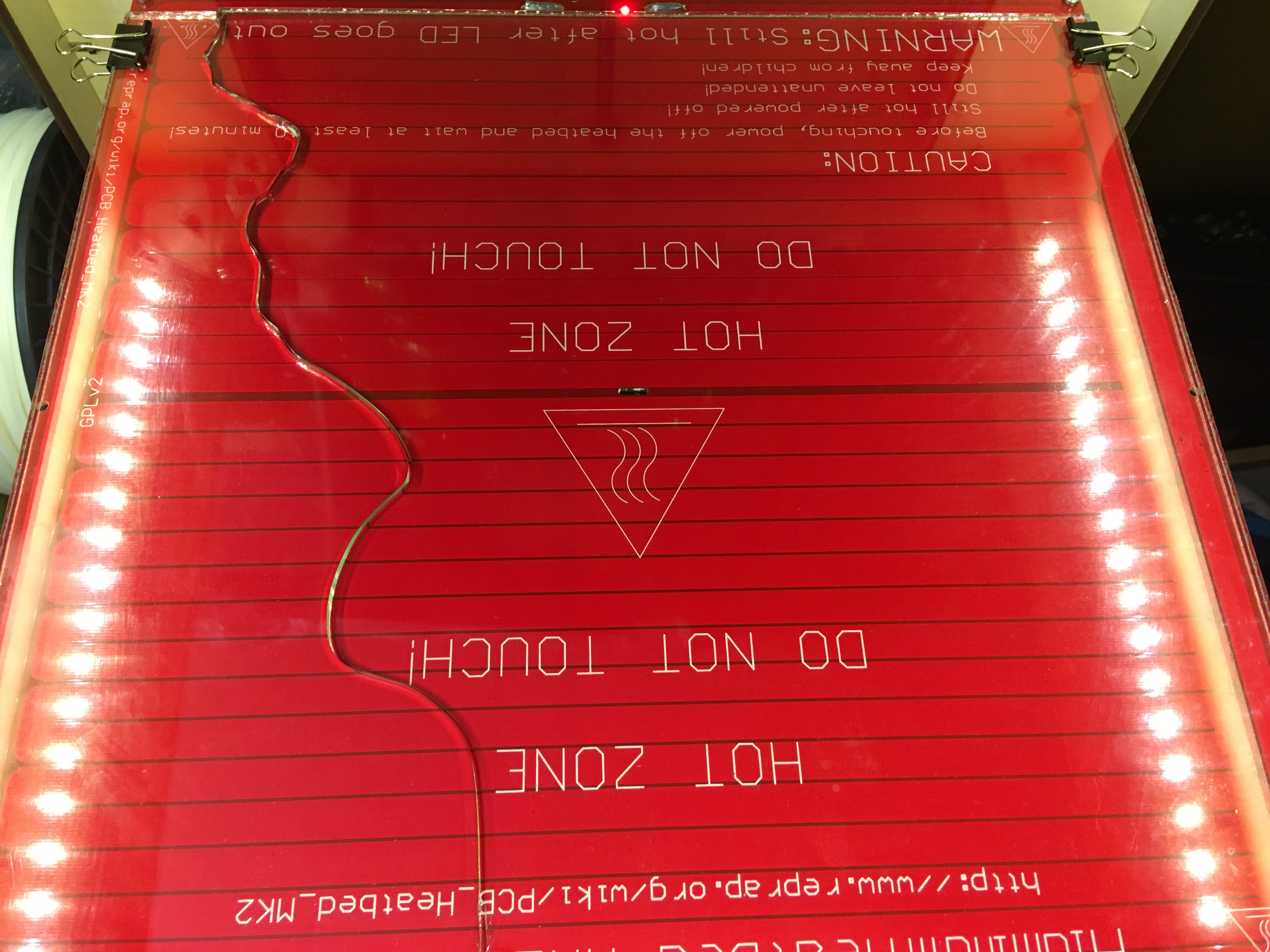

Непрочитанное сообщение zloyevgen » 05 янв 2019, 17:25
При подготовке к печати раздался бумс, вот итог
Лопнуло в конце нагрева причудливой линией ;)
Сообщения: 11056
Непрочитанное сообщение 3D-SPrinter » 05 янв 2019, 17:38
zloyevgen писал(а):
05 янв 2019, 17:25
Непростое это дело 300х300. В том числе и со стеклом больше проблем при таком размере.

Присмотрелся к стеклу, обнаружил в месте начала трещины царапины от алмазного надфиля, он соскочил, когда я края обрабатывал. Второе стекло без таковых дефектов, посмотрим, сколько будет жить.
Сообщения: 11056
Непрочитанное сообщение 3D-SPrinter » 05 янв 2019, 18:06
zloyevgen писал(а):
05 янв 2019, 17:51
Стекло всегда трескается по сколу (концентратору напряжения). Так что лучше всего обрабатывать кромки обычным точильным бруском из сельмага. Он сам быстро стачивается от стекла, но и не оставляет микро-сколов, как алмаз.

Непрочитанное сообщение zloyevgen » 05 янв 2019, 18:21
05 янв 2019, 18:06
Именно, а на том стекле я прям на поверхности царапнул :roll:
