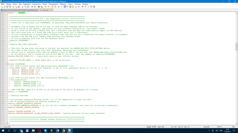

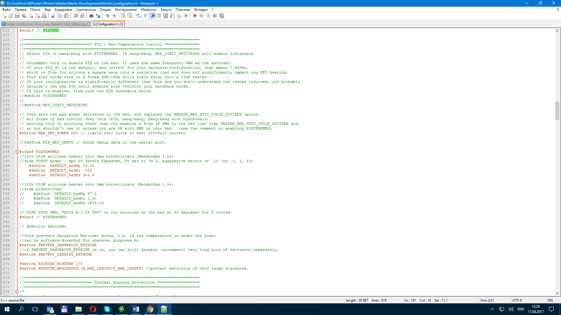

AKDZG писал(а):
17 апр 2017, 13:07
Вот нужная строка
Код: Выделить всё
#define PIDTEMPBED
Там в прошивке у Андрея включено оно
Я сравнил со старой репликаторской прошивкой - все один в один, кроме самих ПИДов.. (значений)

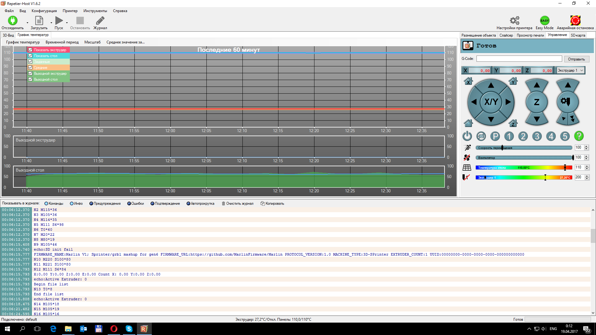

Вероятно, если втянусь в печать и буду много и часто печатать - так и сделаю. А пока - настроил пиды на стол
Вопреки мнению, о том, что ПИД регулирование вредно и от него греются МОСФЕТы - смею заметить.. При выходе на рабочую температуру МОСФЕТ совсем остывает. Если пр нагреве (100%) он горячий, но палец свободно держит, то при начале ПИД регулирования/удержания температуры - радиатор остывает до "теплый".
