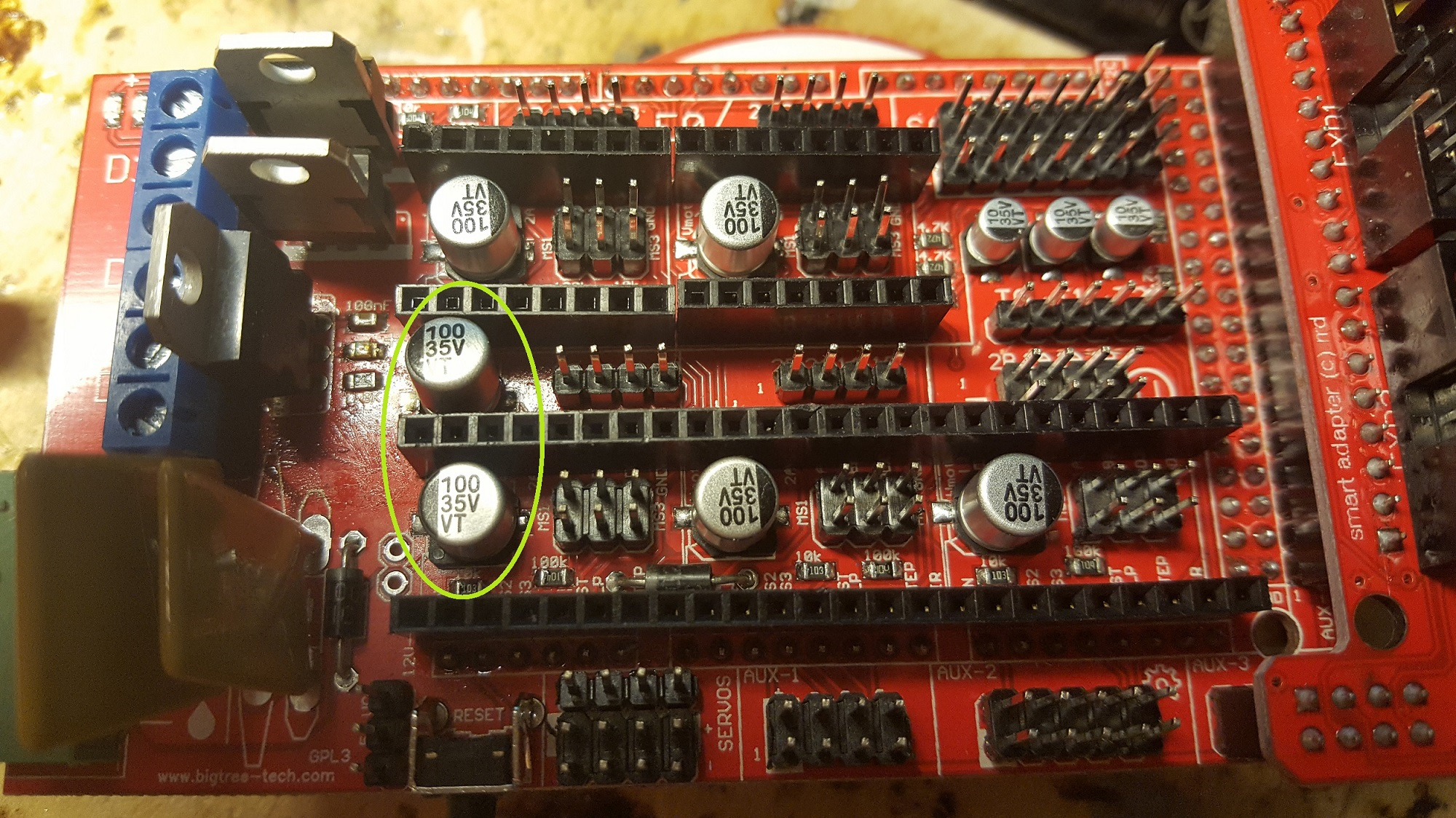

Впаял в МЕГУ вместо диода LM7805 как показывал Андрей. Но. У этого способа переделки есть ограничение - питать мегу через штатное гнездо меги блоком питания - нельзя.
Прошил мегу прошивкой из шапки. С песнями. У меня стоял IDE 1.8. А нужно 1.6. Более поздние версии без проблем шьются 1.8 (на репликаторе стояла RC7 - да и стоит у нового владельца, и стабильно работает)
Ну откатил IDE на 1.6 (будут ли мои скетчи теперь компилиться - не понятно - но не суть).
И так, собирам все на столе, подключаем по ЮСБ. Экран светится, менюшка работает.
Ставим на место, подключаем, включаем. Мега запускается, менюшка оживает и секунд через 10 - взрыв... Дым.... Вонища.
Беглый осмотр показывает - два конденсатора на РАМПСе впаяны с неправильной полярностью. Взорвался электролитический C6.
Залил всю плату электролитом.
Выясняем, что этот конденсатор - часть фильтра. Тот что взорвался - фильтр по вх. питанию. И в принципе - без него все работать будет.
Не пожалел - 200 грамм спирта налил в кювету - вымыл РАМПС :)))
Подключаем опять все. Запускаем нагрев, и, о чудо, стол греется :))))
Тут я попытался проверить температуру ключа (транзистора). Ну и ключ этот - обжог мне палец и выпал (!!!) с печатной платы. Отпаялся.
Занавес.
Утром следующего дня, не смотря на пасху (не смог ждать до понедельника) - поехал в ЧИП и ДИП.
Купил 4 транзистора IRLB3034PbF (по 140 руб), три кондесатора 100 мкф по 25 руб. Взял еще несколько обычных, не SMD - вдруг не получится поставить правильно на место.
Выхожу из магазина - машины нет. Жена звонит - машина ее, и примари сообщения от машины ей на телефон идут - мол - машину то УГНАЛИ!!!!!. Угнали, да... На эвакуаторе . Тут опускаем как я забирал ее, добавлю лишь, что к стоимости радиоэлементов добавилось 2516 рублей... Дорогой ремонт РАМПС :)))
И так. Меняю транзисторы (заодно сразу и на хотэнд, хотя может это и лишнее). Включаю все. Нагрев пошел. Палец вполне терпит транзистор (ну он 300 с лишним ампер, против 50 ампер родного. И тут нагрев выключается. Восстанавливающимся предохранителем. Желтеньким. Снизил напряжение до 12 вольт (было 16). То же самое. До предохранителя не дотронуться, транзистор горячий, но рука терпит.
Внимательно рассмотрел предохранитель.
Хм... Еще один привет из Китая.
Что за невезуха?????
Гугль в поиске выдает такую фразу от человека, который сам собирал РАМПС
Цитата "Предохранитель на кровать я не паял вовсе - поставил толстую перемычку. Он там нафиг не нужен разве что если ты коротнёшь кровать под напругой..."
Ну что делать? Охота пуще неволи. Выпаиваем больного, впаиваем перемычку.
На транзистор стола небольшой кусочек алюминия через термопасту прикручиваем - а ля радиатор.
Собираем, запускаем...
Работает :))
Время нагрева - норм. Стол не утеплен еще был.
to Vladik - алюминиевый стол, кстати... Греется норм. Сопротивление 1.1 Ом. Провода 2.5 квадрата акустические.
Ну вот потом стол еще утеплил, раз уж пробка была в гараже... Сравним потом время нагрева :)
Вот такие пока дела....
P.S. Наверное нужно предохранитель все таки купить и впаять
P.S.S. Инфракрасный термометр показал 95 градусов на столе. Когда репетир показывал 110. Термистор откалибровать что ли?

Подставил китаец с конденсаторами конкретно, сочувствую. Никого не убило выстрелами? Прилетел как-то коллеге советский электролит рикошетом от потолка, было весело!))
Впаять предохранитель от авто можно. А можно грелку на 220В поставить ;)
С термистором не вижу смысла возиться. Во-первых, пирометр не точный прибор, нужно делать поправку на отражающую способность поверхности. Во-вторых, измеряете верхнюю поверхность, которая остывает быстрее.

Предохранитель на стол вообще не нужен. Там на плате Рампса делается перемычка толстой соплёй припоя по кратчайшему пути от контакта питания к контакту стола (дорожки на плате рядом проходят). Если что-то перемкнёт, то БП отключится по перегрузке (у него есть защита на 35 Ампер).
Провода 2.5 квадрата - перебор, достаточно 1.5 квадрата.
