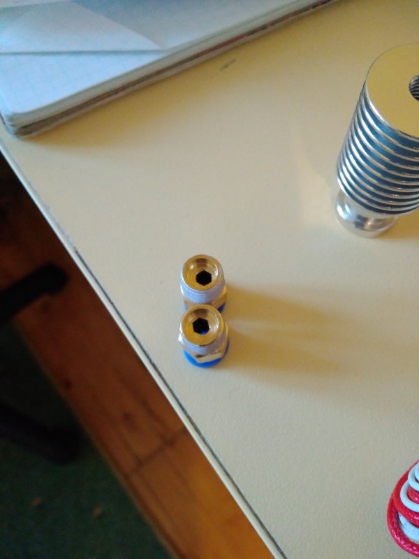

вообще как бы не гнался за большой высотой печати, так получилось из за сложения корпуса ультика и рельс. да и сейчас прикинул приложив головку с радиатором и прикинув надбавку для стола - высота будет где то 260мм.
забрал экструдер сегодня со всякой мелочевкой, качество некоторых деталей вгоняет в глухую тоску...

Явно после месячных новогодних праздников фрезеровали - с Большого Китайского Бодуна
мне на днях рампс приехал такой - все разъёмы от 70 до 110 градусов угол впайки имеют...

Фитинги не очень... Боуден в них не пролезет.

фитинги для кучи брал, тот что с головкой в комплекте был попристойнее качеством. есть пара срочных вопросов:
