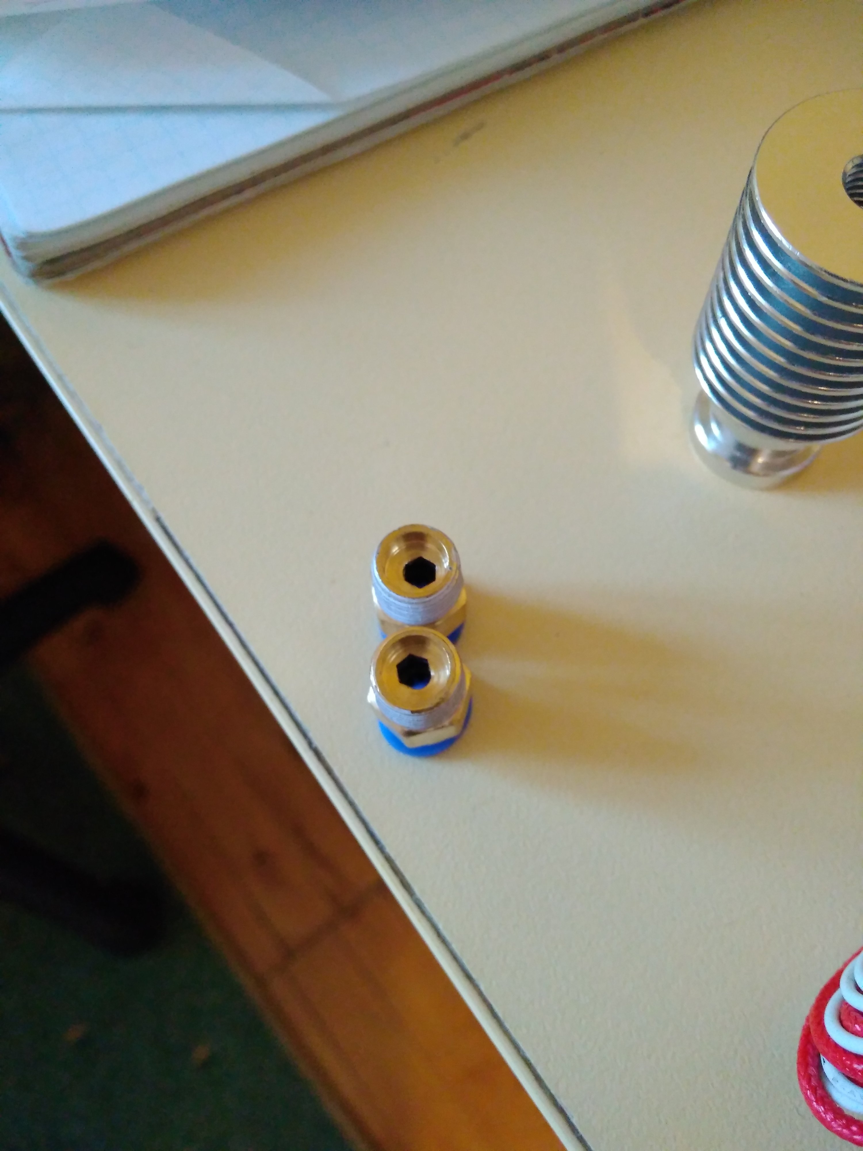

забрал экструдер сегодня со всякой мелочевкой, качество некоторых деталей вгоняет в глухую тоску...

Явно после месячных новогодних праздников фрезеровали - с Большого Китайского Бодуна
мне на днях рампс приехал такой - все разъёмы от 70 до 110 градусов угол впайки имеют...

Re: H-BOT на рельсах в корпусе ULTi, мой первый [Ufamak]
Фитинги не очень... Боуден в них не пролезет.
фитинги для кучи брал, тот что с головкой в комплекте был попристойнее качеством. есть пара срочных вопросов:
