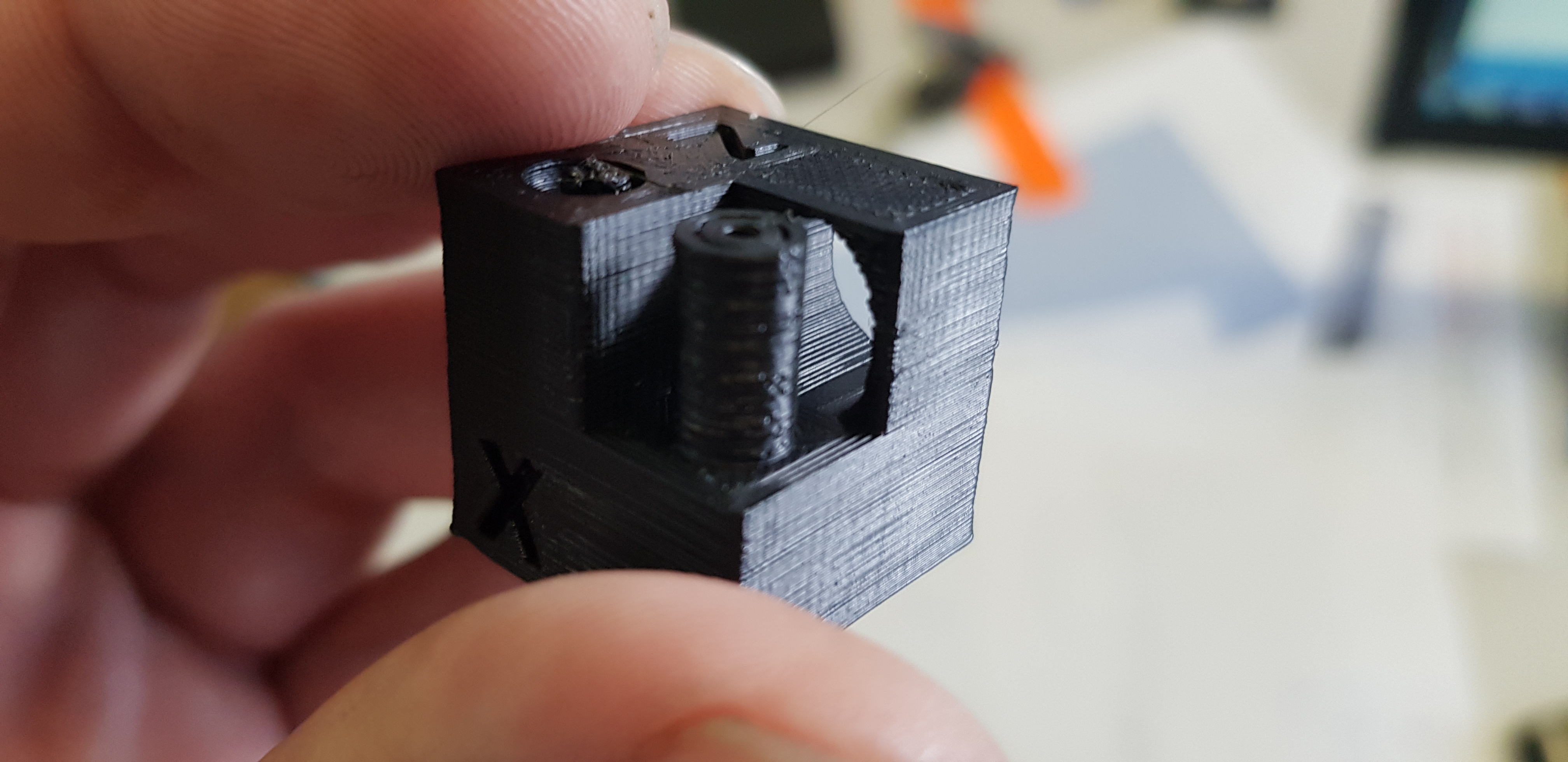

Фото результата. Както цилиндрическая часть не особо вышла. И еще - АБС оочень хорошо ломается по слоям. ПЛА так не ломался. Это нормально? Или какие параметры ковырять ? Температуру поднимать? Или поток?
Это 235 температура, поток 100 неизвесный ABS для 3д ручек :mrgreen:

АБС да, межслойная болезнь это у него хронически. Поднимать температуру, уменьшать толщину слоя, отключать обдув, делать больше периметров в слайсере, больше процент заполнения - вот основные телодвижения, принимать по вкусу :)

Поднял поток до 110 - слои липнут намертво, но появилась борода по одному краю - печатал вертикальный цильндр - не сломать.
Притом снизу бороды нет - это была скорость 100. Потом энкодером докрутил до 150 - появилась...
И вообще геометрия абс это чтото - у стола толще, птом тоньше, к соплу опять толще. Ахинея ваще :mrgreen:

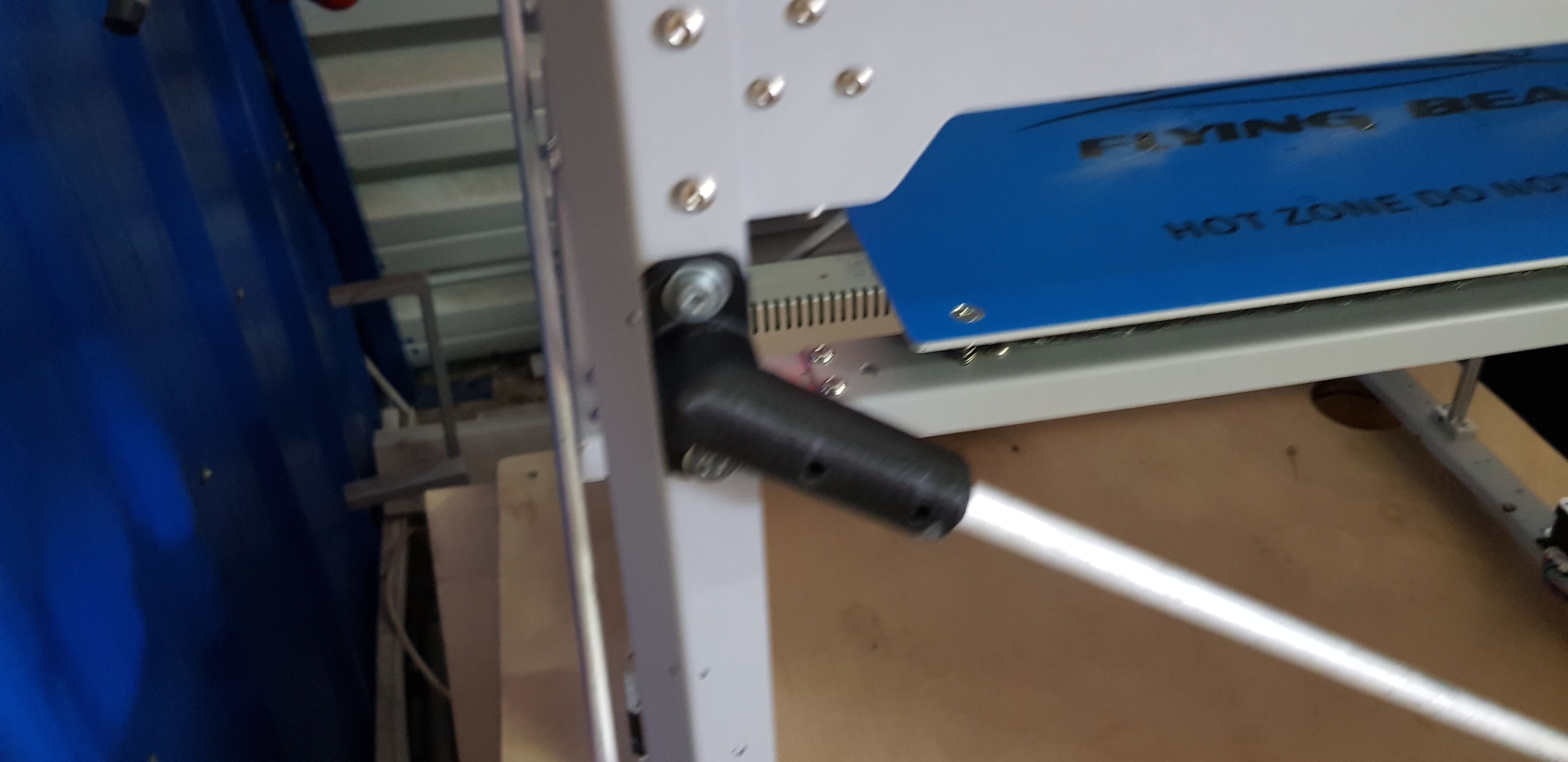

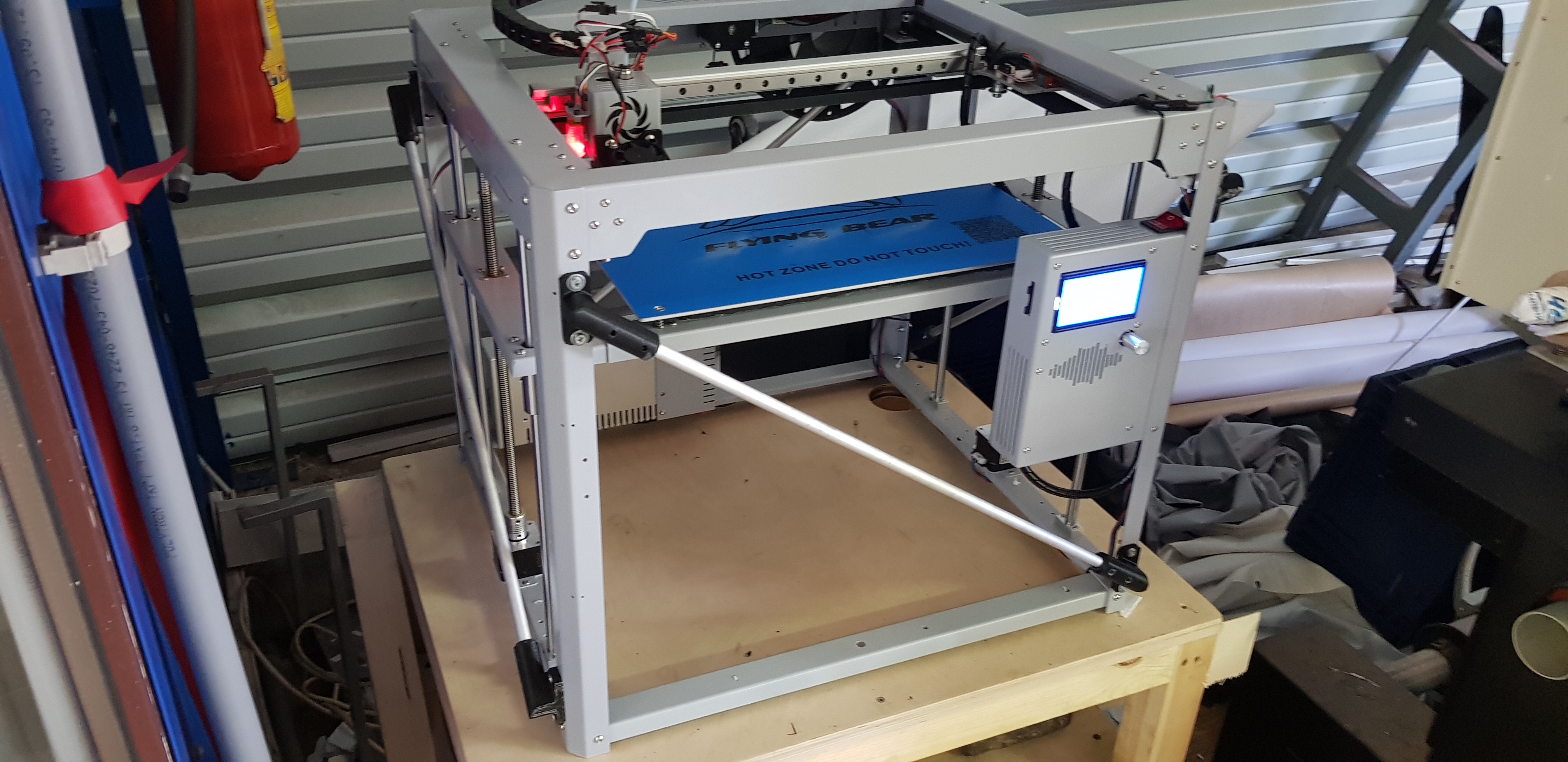

Заколхозил укосины из печатных кронштейнов и алюминиевой трубки 10мм, которой у меня горы в помойке
К раме на болты м4, трубы в кронштейны просто забил с цианоакрилатом
И без того неплохая жесткость рамы стала просто атомная, но чтото особой прибавки в качестве печати на больших скоростях я не увидел - надо играться дальше, с ускорениями, джерками и коэфициентом экструзии и температкрой - 110 мм в секунду - уже помоему плавится не успевает
Пока оставил 85 скорость, ускорения 2000, джерк 18, в принципе выйгрыша в скорости печати от дальнейшего увеличения скоростей в настройках помоему и нет....

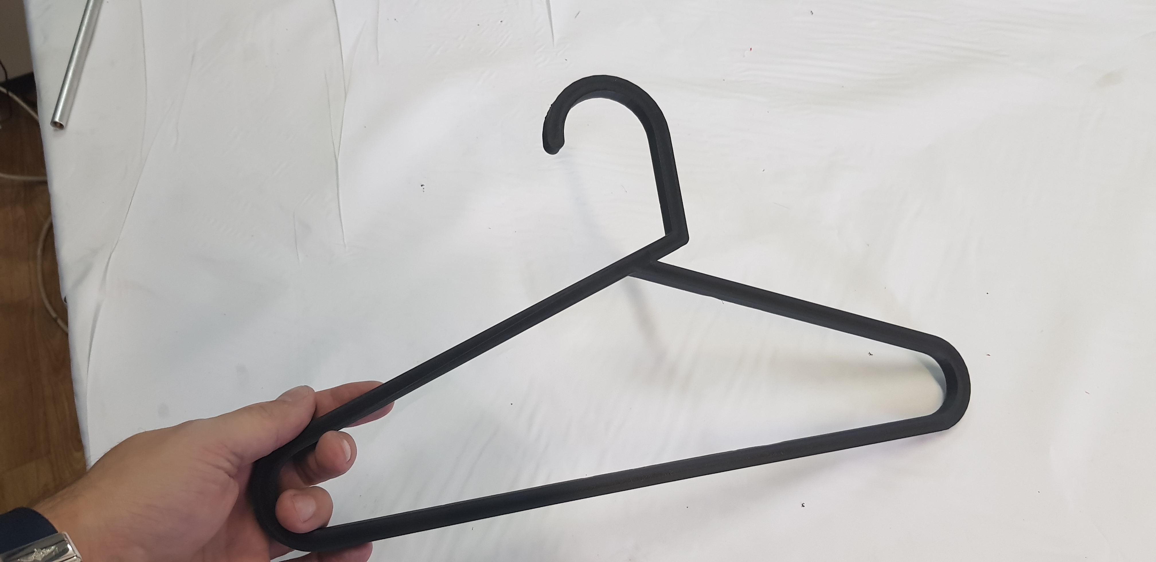

Вот еще один плюс большого стола . И автоуровня. Кстати по факту стол оказался 300х400 ! Деталь которая сейчас уложена имеет габарит в ширину, с учетом того что лежит по диагонали, ровно 330 - думал не влезет - а таки взела и еще куча места осталась - китайцы в които веки округлили рабочее поле в "минус", а не в "плюс" . 350 тут между винтами стола оказалось.
Можно печатать такие вот габаритные штуки. И это абс :) без брима
