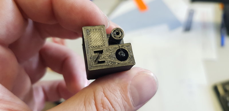

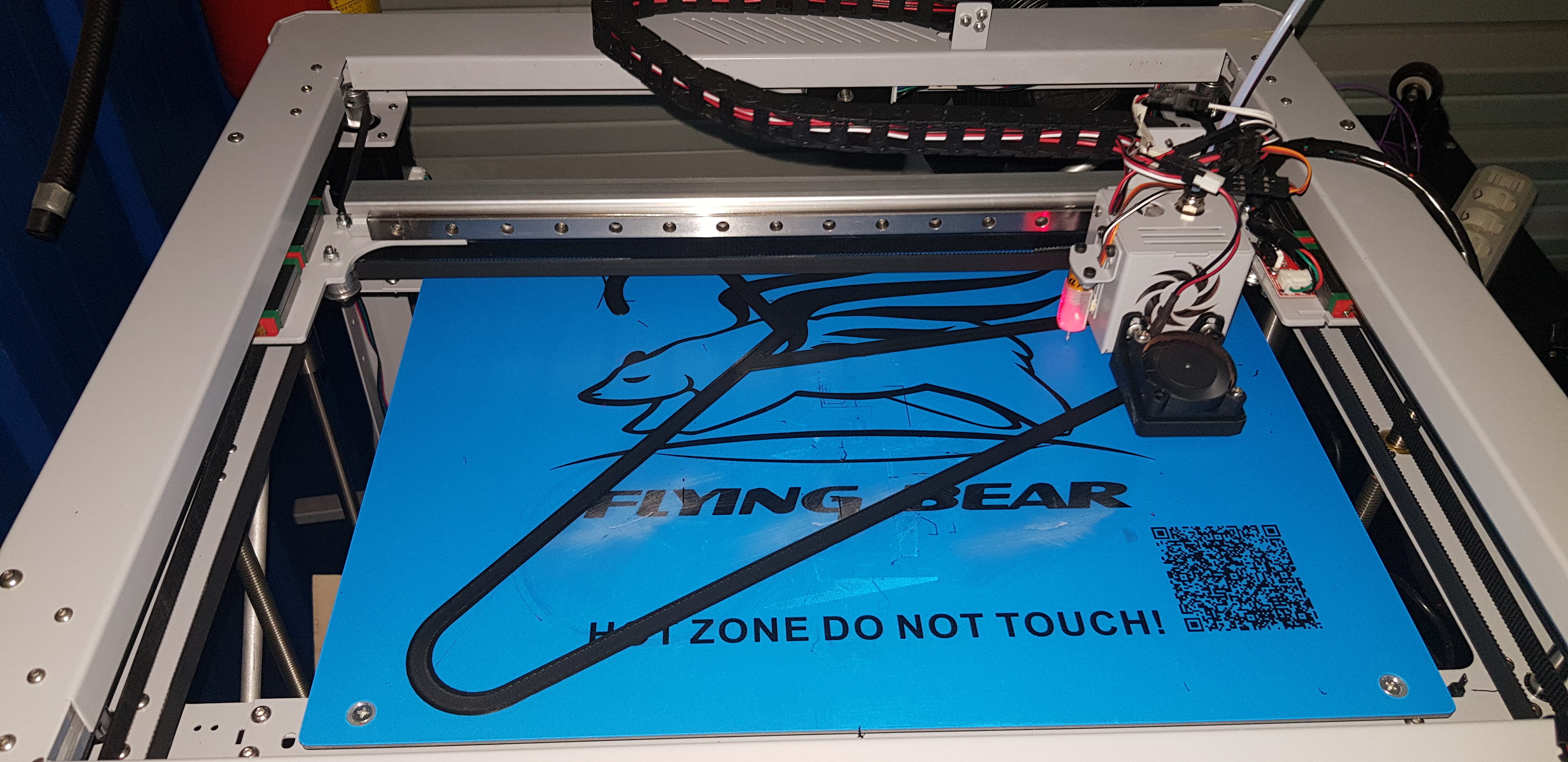

Напечатал кольцо в виде шлема штурмовика, качество приемлимое для такой мелюзги, скорость 100, ускорение 1000, джерк 40. Чтото около 15 ти минут
FlyingBear Tornado
- Благодарил (а): 333 раза
Re: Собираю FlyingBear Tornado
Для справки: у меня на пруше ускорение 1500, на Спринтере 3000. 1000 это мало. А вот джерк 40 - это смело
у меня 20 что там что там.

По умолчанию стоял джерк 20 и ускорение 500. Я сходу врубил в 2 раза выше

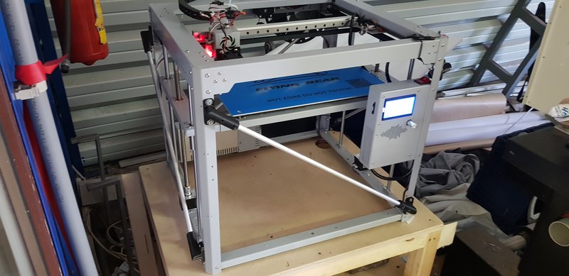

Всетаки думаю тяжелая у него голова и балка. 4 длинных каретки на балке, алюминевый профиль 15х15, на нем рельса и бошка в железном кожухе из стали двойки. Они всё из нее сделали, что надо и что не надо... при резких движениях оси Y принтер, несмотря на свой вес, тупо едет по столу, застеленному тканью оксфорд 240

Да, дело в джерке. Поставил джерк 20, ускорение 2000, скорость 100
И поставил принтер на пол - в этом оказывается кроется половина успеха
На полу устойчивее.
Рама стоит как вкопанная, без всяких укосин. Ничего не качается. Скорость визуально хорошая. Анет мой мог также но качество при этом было - очень так себе.

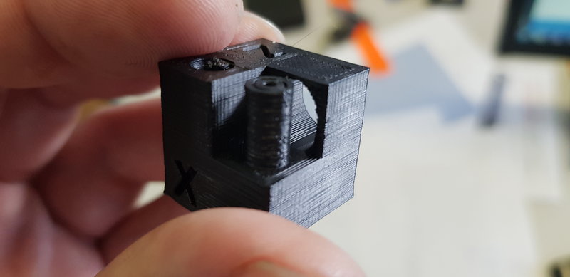

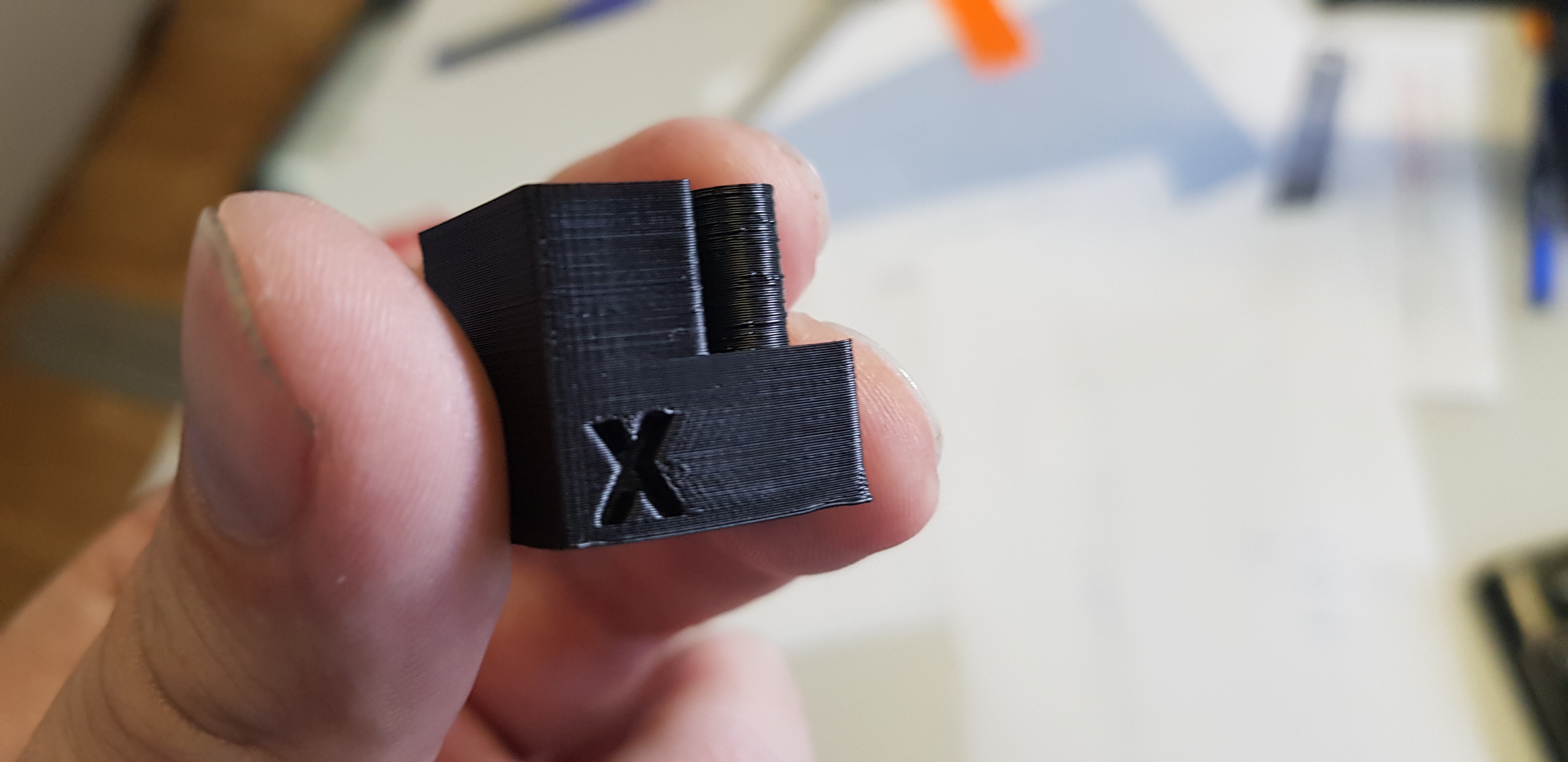

Фото результата. Както цилиндрическая часть не особо вышла. И еще - АБС оочень хорошо ломается по слоям. ПЛА так не ломался. Это нормально? Или какие параметры ковырять ? Температуру поднимать? Или поток?
Это 235 температура, поток 100 неизвесный ABS для 3д ручек

АБС да, межслойная болезнь это у него хронически. Поднимать температуру, уменьшать толщину слоя, отключать обдув, делать больше периметров в слайсере, больше процент заполнения - вот основные телодвижения, принимать по вкусу

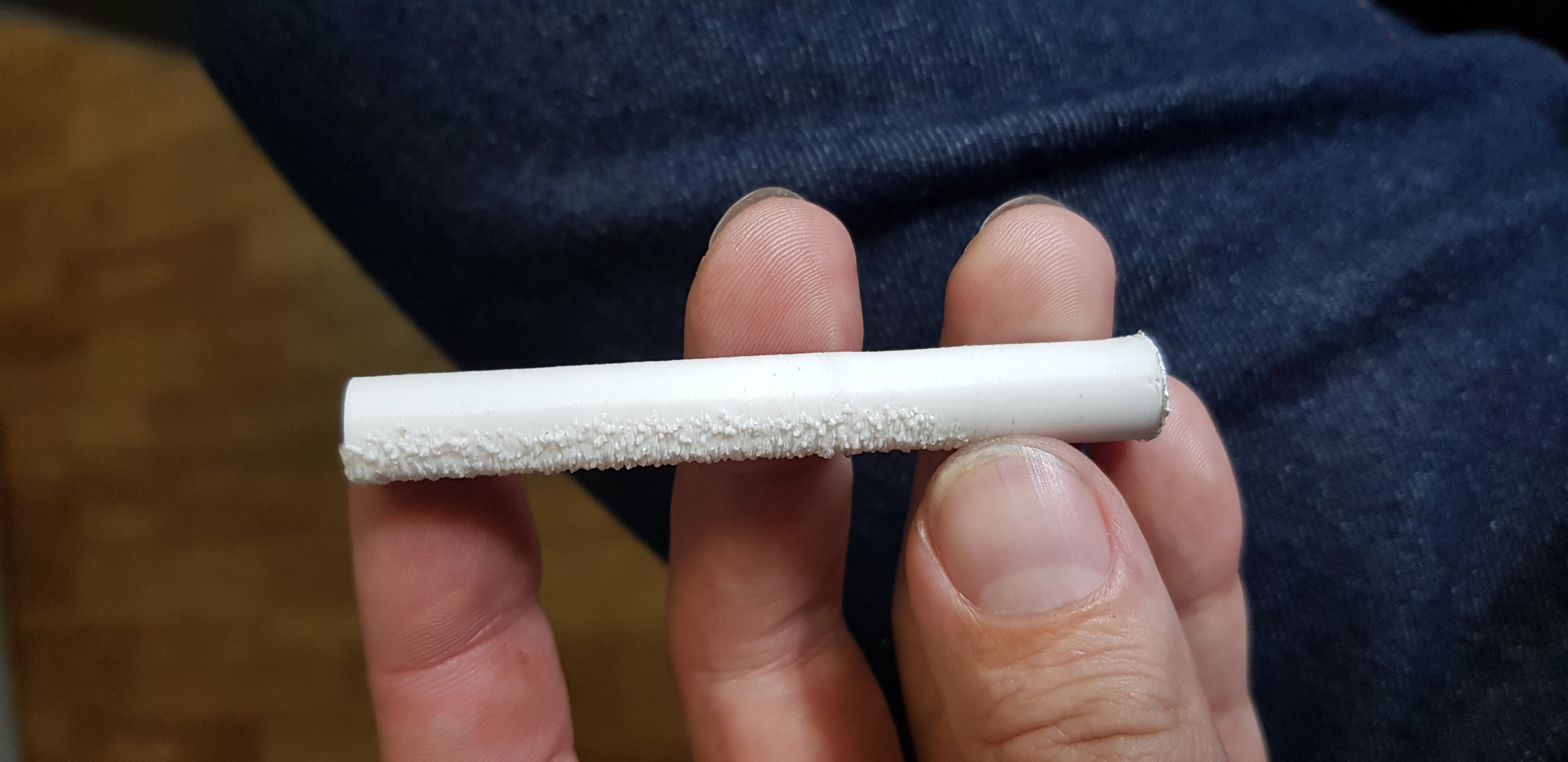

Поднял поток до 110 - слои липнут намертво, но появилась борода по одному краю - печатал вертикальный цильндр - не сломать.
Притом снизу бороды нет - это была скорость 100. Потом энкодером докрутил до 150 - появилась...
И вообще геометрия абс это чтото - у стола толще, птом тоньше, к соплу опять толще. Ахинея ваще

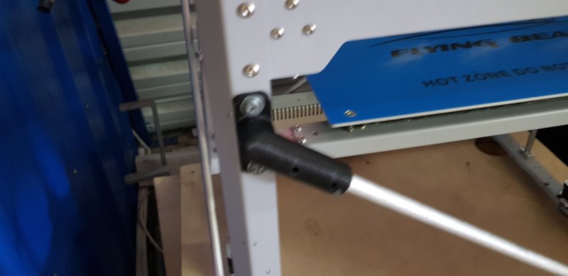

Заколхозил укосины из печатных кронштейнов и алюминиевой трубки 10мм, которой у меня горы в помойке
К раме на болты м4, трубы в кронштейны просто забил с цианоакрилатом
И без того неплохая жесткость рамы стала просто атомная, но чтото особой прибавки в качестве печати на больших скоростях я не увидел - надо играться дальше, с ускорениями, джерками и коэфициентом экструзии и температкрой - 110 мм в секунду - уже помоему плавится не успевает
Пока оставил 85 скорость, ускорения 2000, джерк 18, в принципе выйгрыша в скорости печати от дальнейшего увеличения скоростей в настройках помоему и нет....

Выигрыш от жёсткости может быть при увеличении ускорения. Попробуй, к примеру, 5000. Если будет страшно - уменьшай
- Сообщения: 11052
- Поблагодарили: 1045 раз
ИМХО, там проблема не столько в жёсткости, сколько в слишком "тяжёлой" конструкции Х-балки. По-идее её надо максимально облегчать, а там 4 каретки, гнутый стальной уголок, и зачем-то здоровенная железная байда на хотенде прикручена. Но с другой стороны - не надо мешать принтеру работать. Печатает, и ладно...

Там 2 здоровенных уголка из стали тройки, балка из алл профиля 15х15 , держатель хотенда из тройки и таки да, феерическая балда на хотенде из двойки. Грамм 200 лишних точно есть. Вообще такое впечатление что они хотели добится этакой показной мощщи, кондовости... ремень 12мм шириной, на кой он там???
4 вертикальные направляшки, толстые ходовые винты..
Типа вот какой у нас железный крутой мощный принтер
В целом для слесарного цеха он пришолся к месту, в отличии от деревянного анета, который смотрелся там белой вороной
Так что в целом я очень доволен аппаратом. Проблем при сборке не возникло, ну кроме муторного кабельменеджмента, внешний вид имхо красивый, печать достойная " из коробки " с минимумом доработок. Обдув детали только помощнее надо приколхозить - того что сейчас я поставил для пла маловато, на больших отрицительных углах подтекает всеже..
большой стол очень доставляет в связке с автоуровнем - мне по работе надо часто печатать допустим 20 одинаковых деталюшек с коробок спичек размером. Расставляю их все на столе и ухожу домой. Утром стоят
а на анете, где стол 200х200, да вдобавок липнет только в одном углу, а настраивать плоскость лень
... ну пара-тройка деталек влезет и все.

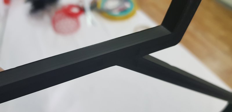

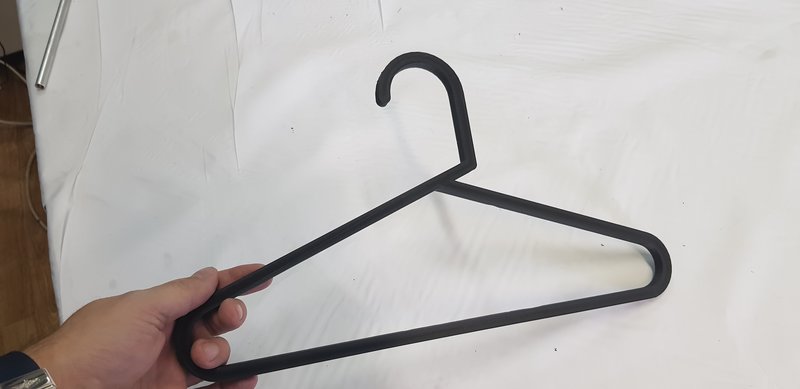

Вот еще один плюс большого стола . И автоуровня. Кстати по факту стол оказался 300х400 ! Деталь которая сейчас уложена имеет габарит в ширину, с учетом того что лежит по диагонали, ровно 330 - думал не влезет - а таки взела и еще куча места осталась - китайцы в които веки округлили рабочее поле в "минус", а не в "плюс" . 350 тут между винтами стола оказалось.
Можно печатать такие вот габаритные штуки. И это абс
без брима
