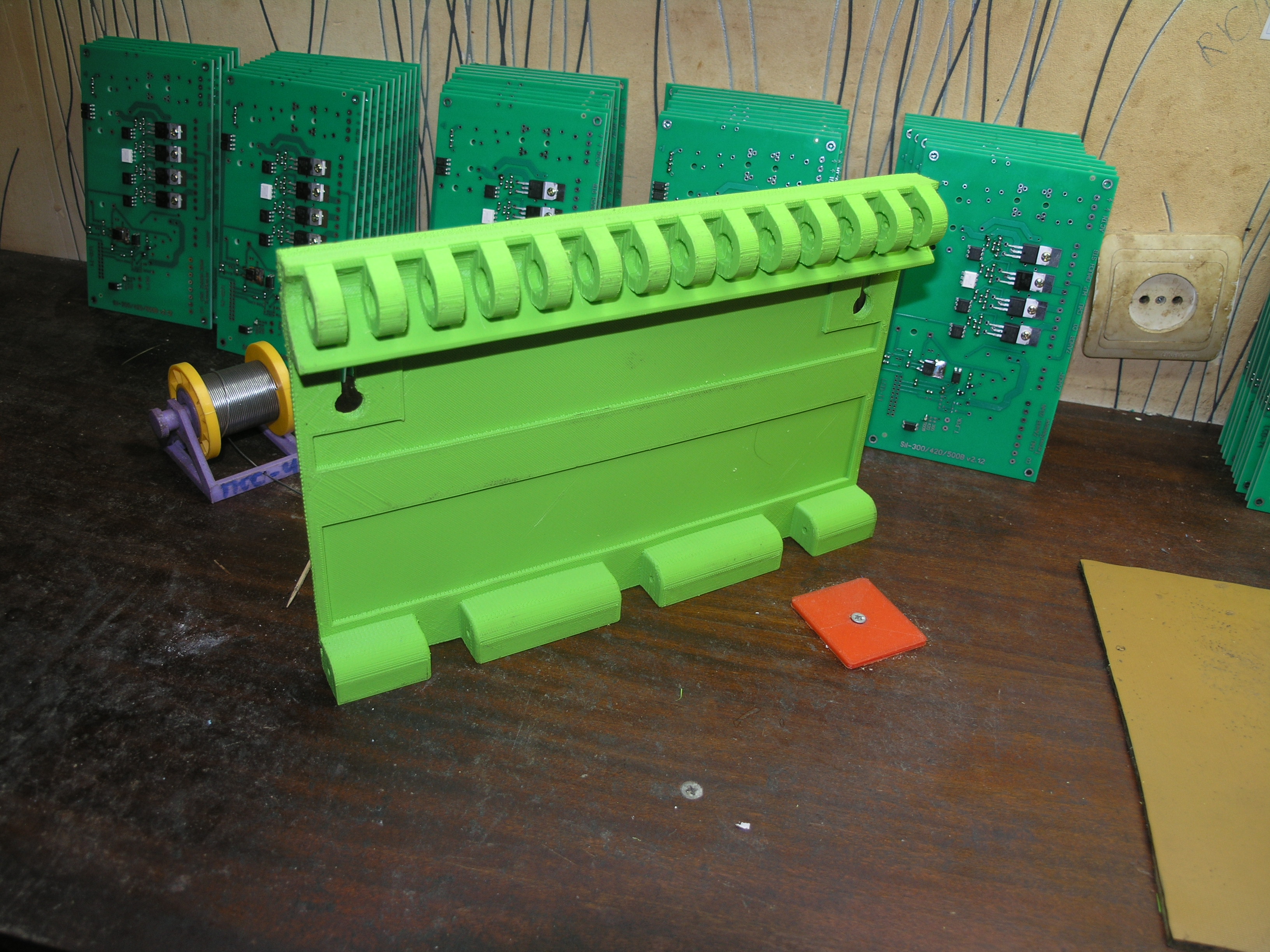

Как я вроде уже жаловался - завалили меня хипсом от фдпласта который пролежал год в неотапливоемом складе под новосибом...
По сравнению с новым - г.. полное но 12кг выкинуть жабка давила.
Хрупкость оного достала, то в боудене сломается, то перед экструдером, печать так себе, но приноровился таки...
Кто с подобным столкнётся - два совета -
1) печать с подложкой и скорость не выше 60, 115/255 температура и не ниже 60% заполнение
2) отключить обдув вообще.

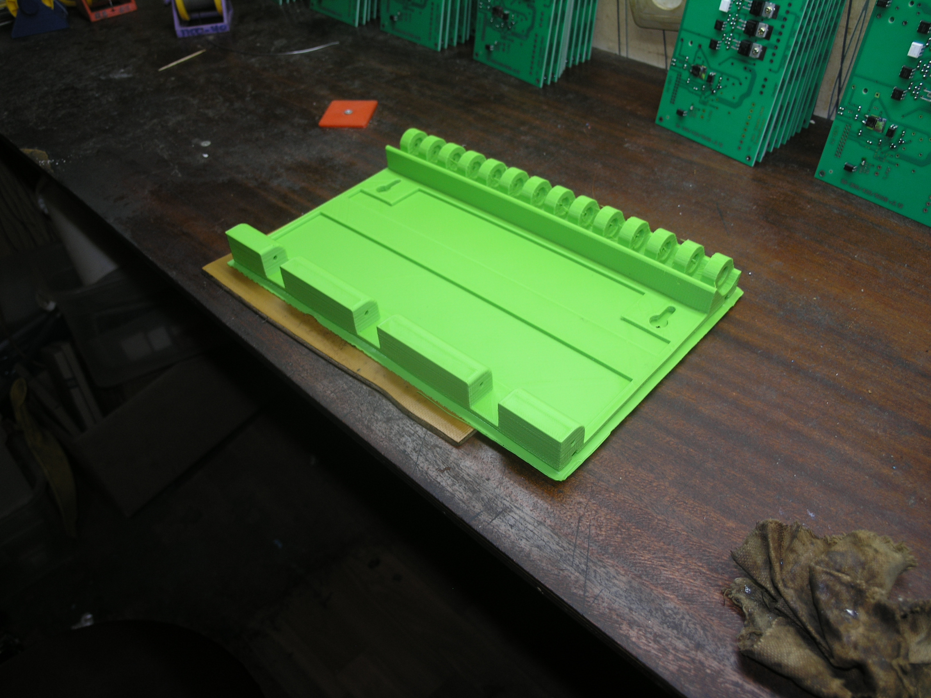

Щас печатаю ОЧЕНЬ крупные детали - по столу 190*280

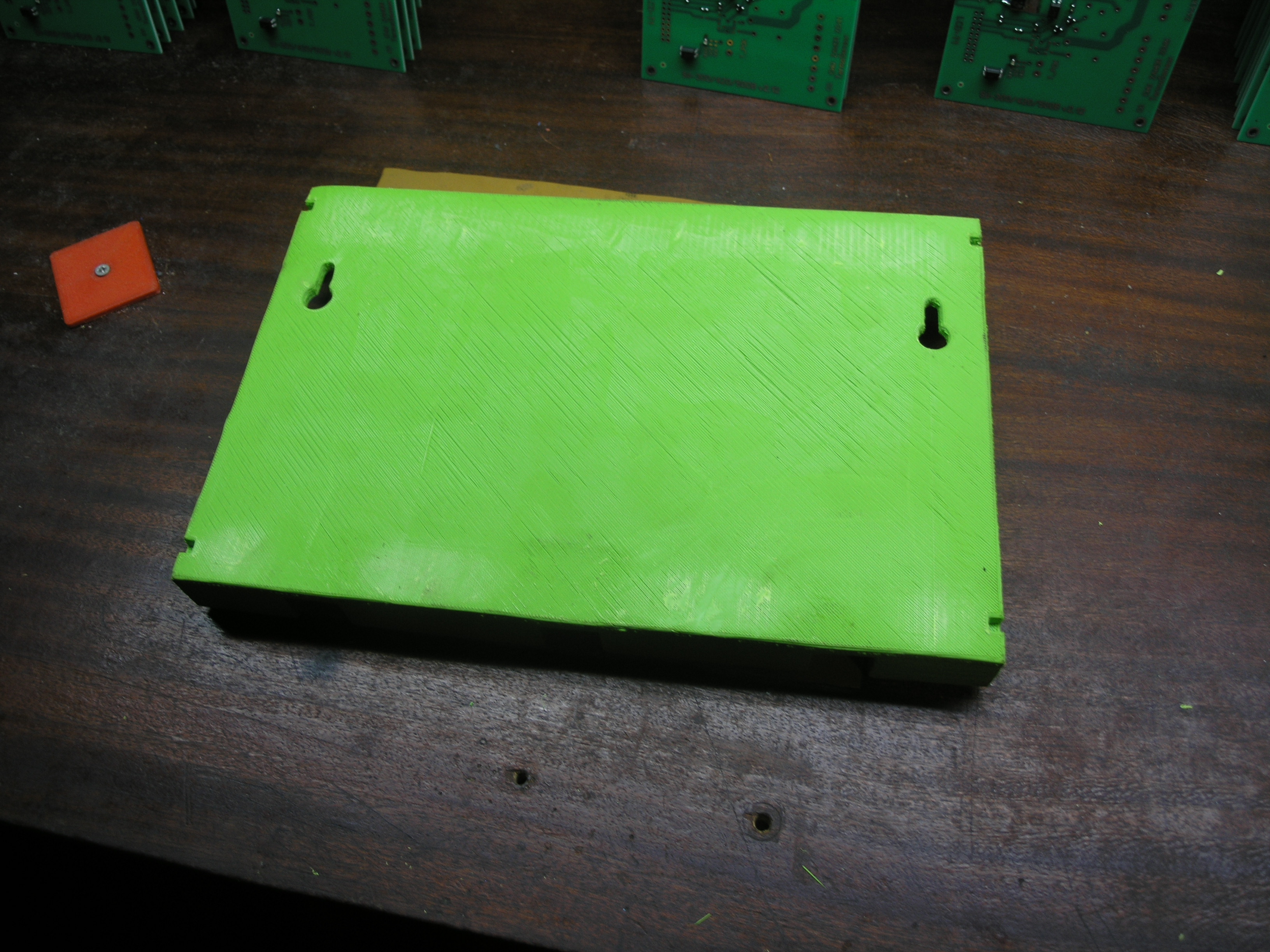

Спойлер Вот печатал 0,25 слоем с 60% заполнением:
нижняя сторона после удаления подложки:
