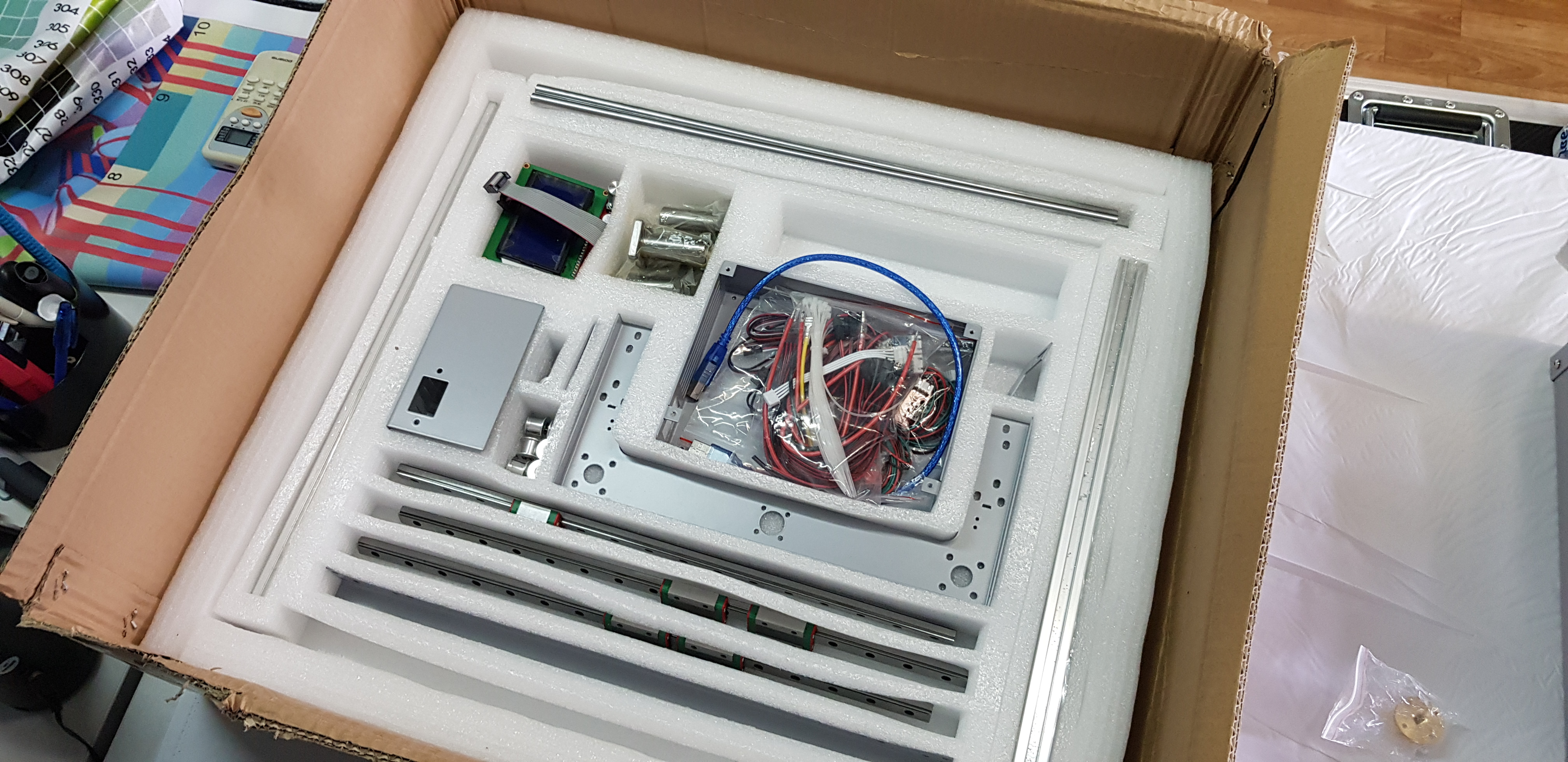

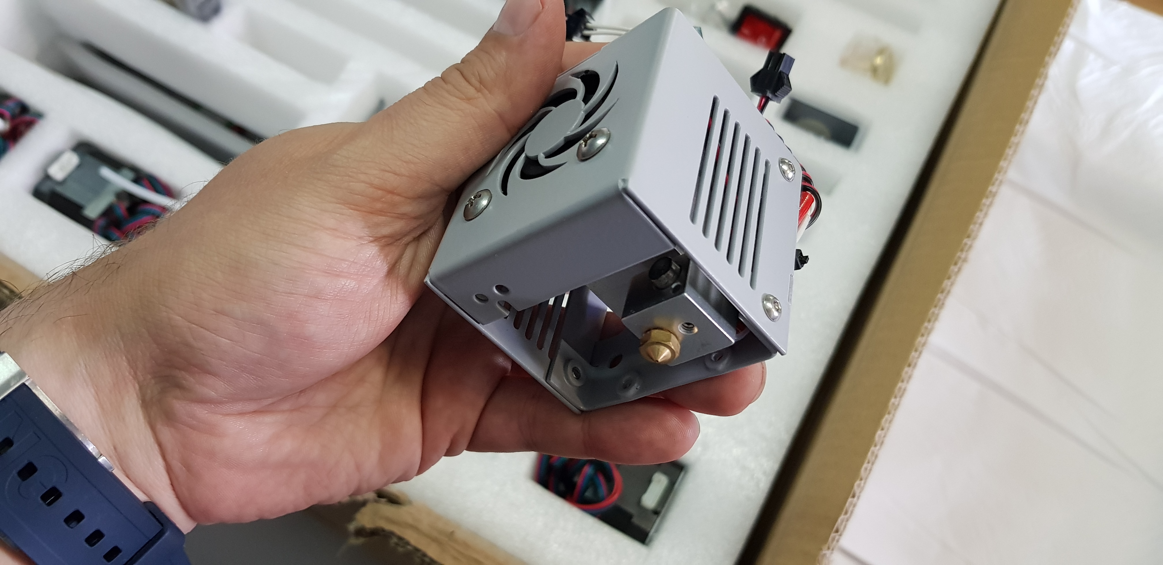

Приветсвую господа !
После некоторого времени вялого выбора купил готовый кит FlyingBear Tornado, одноэкструдерную версию с автоуровнем.
Для изготовления мелкой мелочевки для нужд малого производства - разнообразный крепеж, корпуса и тд
Взял тут https://ru.aliexpress.com/item/Free-shi ... 33edIKpCRH
скажу сразу - что там сейчас за цена - непонимаю, взял за 32тр
приехал в Питер из Китая за 24 дня, фактически скорость света для габаритной посылки 18 кг
Основные особенности - h-bot, рельсы, область печати 350*300*290, боуден, полностью металлический каркас.
Пока только привез , распаковал, проверил комплект, наживил раму...
Что уже понравилось:

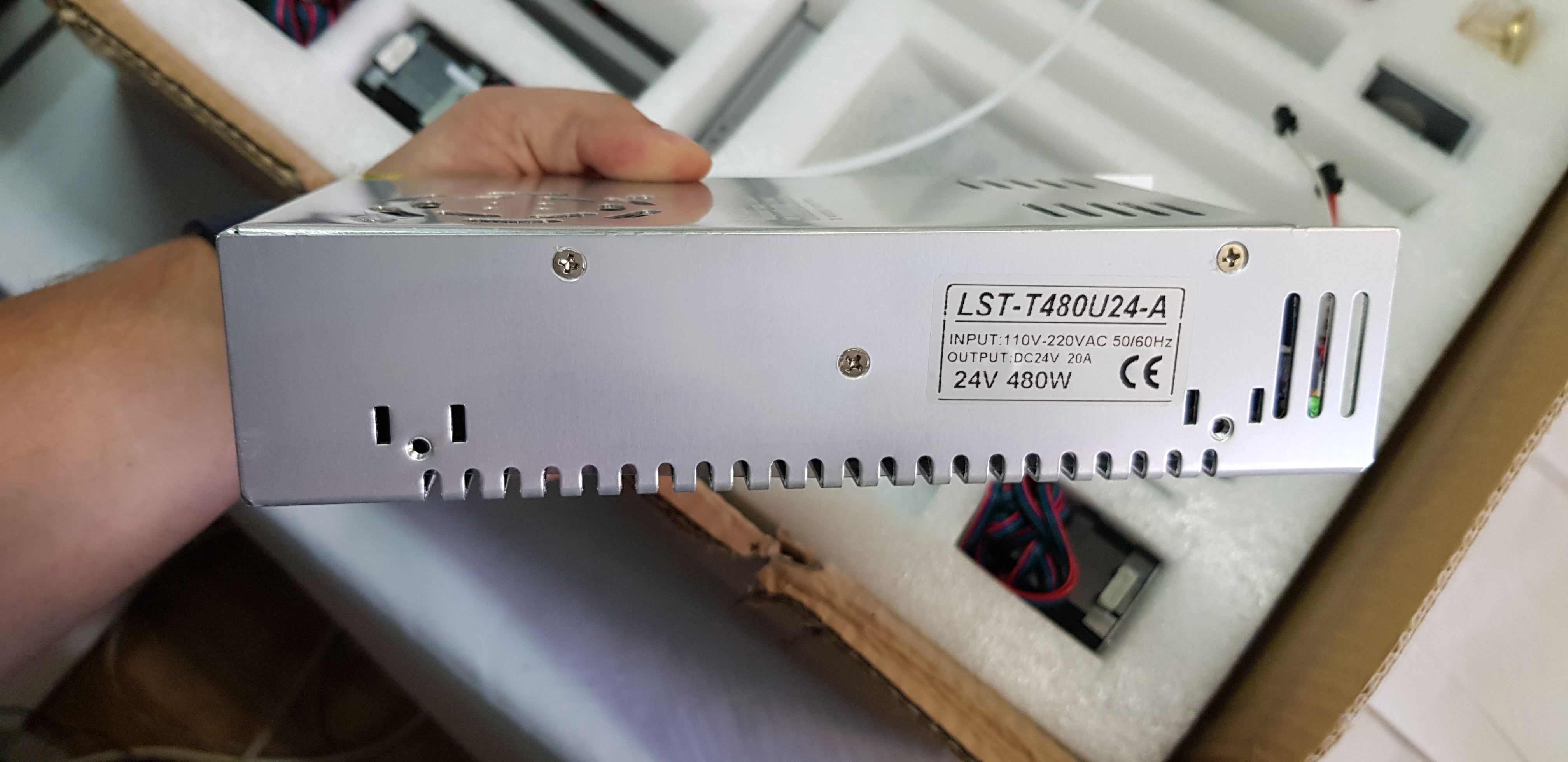

бп на 480 ватт, длинные подшипники стола - стол стоит на 2х винтах и 4х валах.
Нагрев стола 24 вольта, говорят 7 минут до 110 градусов, пока не проверял
Рельсы - ровные, после промывки бензином и смазки литолом - каретки летают
Рама - сталь 2мм, жесткая, думал будет фольга, но нет, вполне увесистые палки. Где вкручиваются винты - приварены гаечки, а не просто нарезана резьба в листе как я ожидал :mrgreen:
Стол - это конечно чума после анета а6 - аэродром а не стол...
Что уже не понравилось:
Как и у всех кубиков - жесткости рамы мало, но это ожидаемо. Поставлю диагонали на всех 4х сторонах, из алл уголка и будет монолит... Прямоугольник может превратится в параллелограмм, а 2 треугольника - никогда :) Буду ставить диагонали после монтажа всего навесного, чтобы ничему не мешались, просто снаружи в накладку засверлю "по месту" да прикручу ....
Нет штатного обдува области печати, для пла надо колхозить

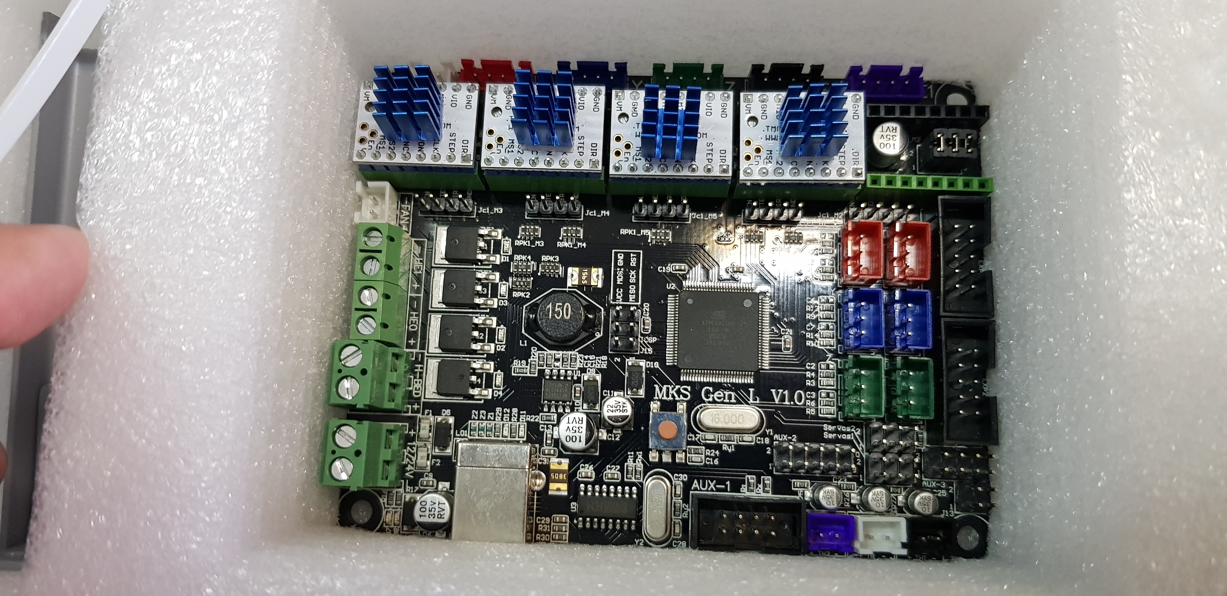

Пишут - по умолчанию не нестроен ток движков, драйвера всунуты "как есть"
Не подписаны провода в комплекте....
Пока всё, продолжение следует
Собирать буду вяло, ибо нет никакой спешки - анет а6 "деревянный самурай" viewtopic.php?f=21&t=590&start=60 продолжает иcправно трудиться :)
Буду рад любым советам и рекомендациям... :D

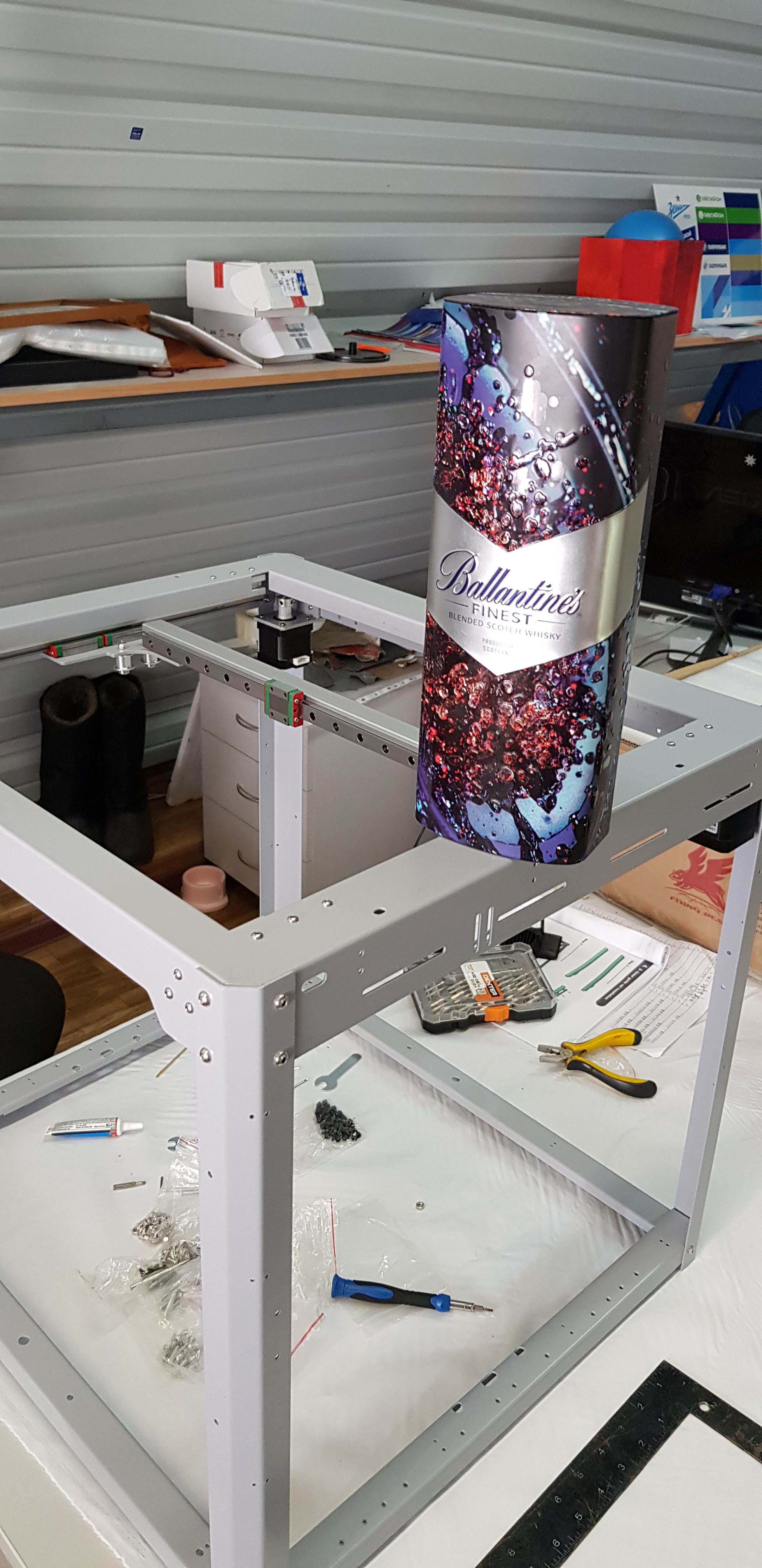

А какие опасения ?
Я понимаю что тут секта фанеропоклонников :mrgreen: , но рама довольно жесткая, на самом деле, получилась после протяжки.
А после установки диагоналей - будет как каменная. Не укосины по углам, а чистые диагонали от угла до угла. Сопромат никто не отменял ... народ печатает и горя не знает и так на нём, судя по отзывам. С электроникой в основном тут запары бывают, из за того что китайцы с прошивкой чтото там косячили, и то раньше, к раме нареканий мало... У Нбота я читал там верхушка на скручивание работает, именно в этом кроется проблема рамы, а тут верхушка если посмотрите на фото - единая штампованная деталь, не из палок отдельных. Он перевернут в верх ногами на фото :D

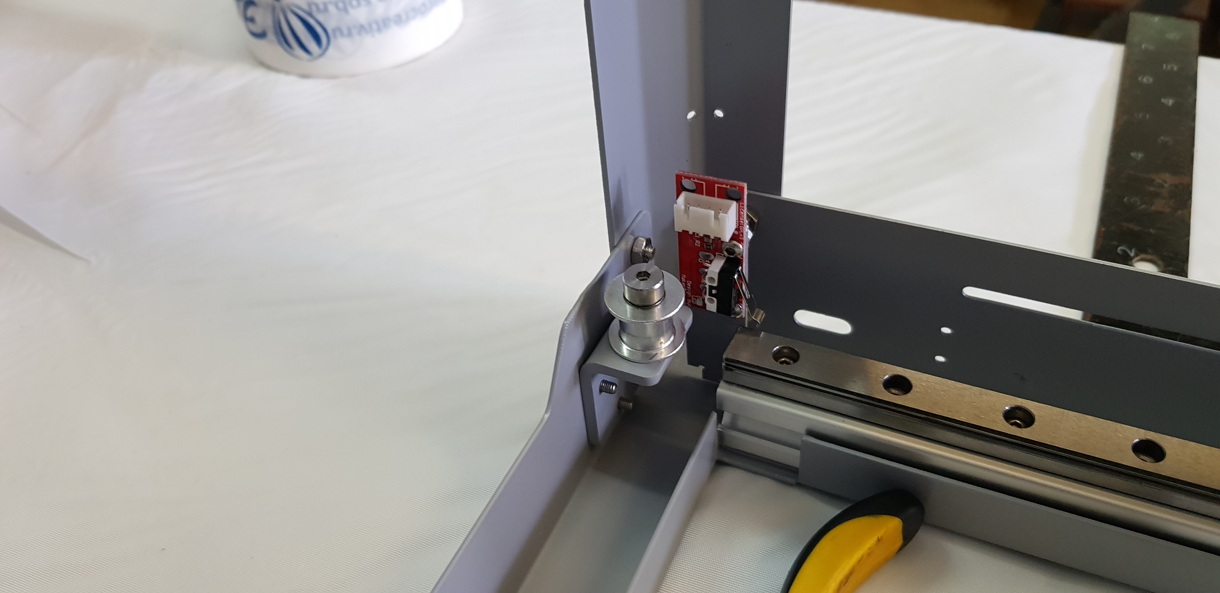

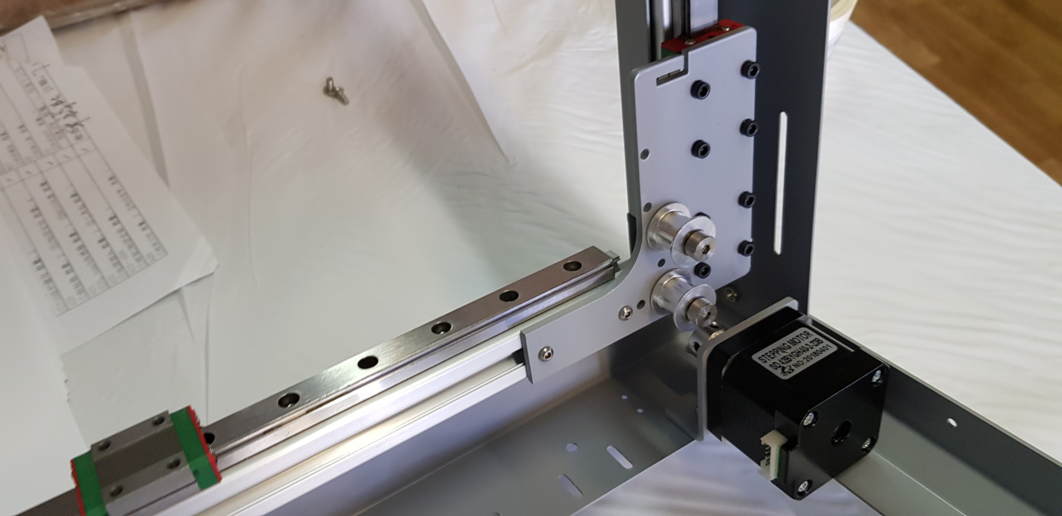

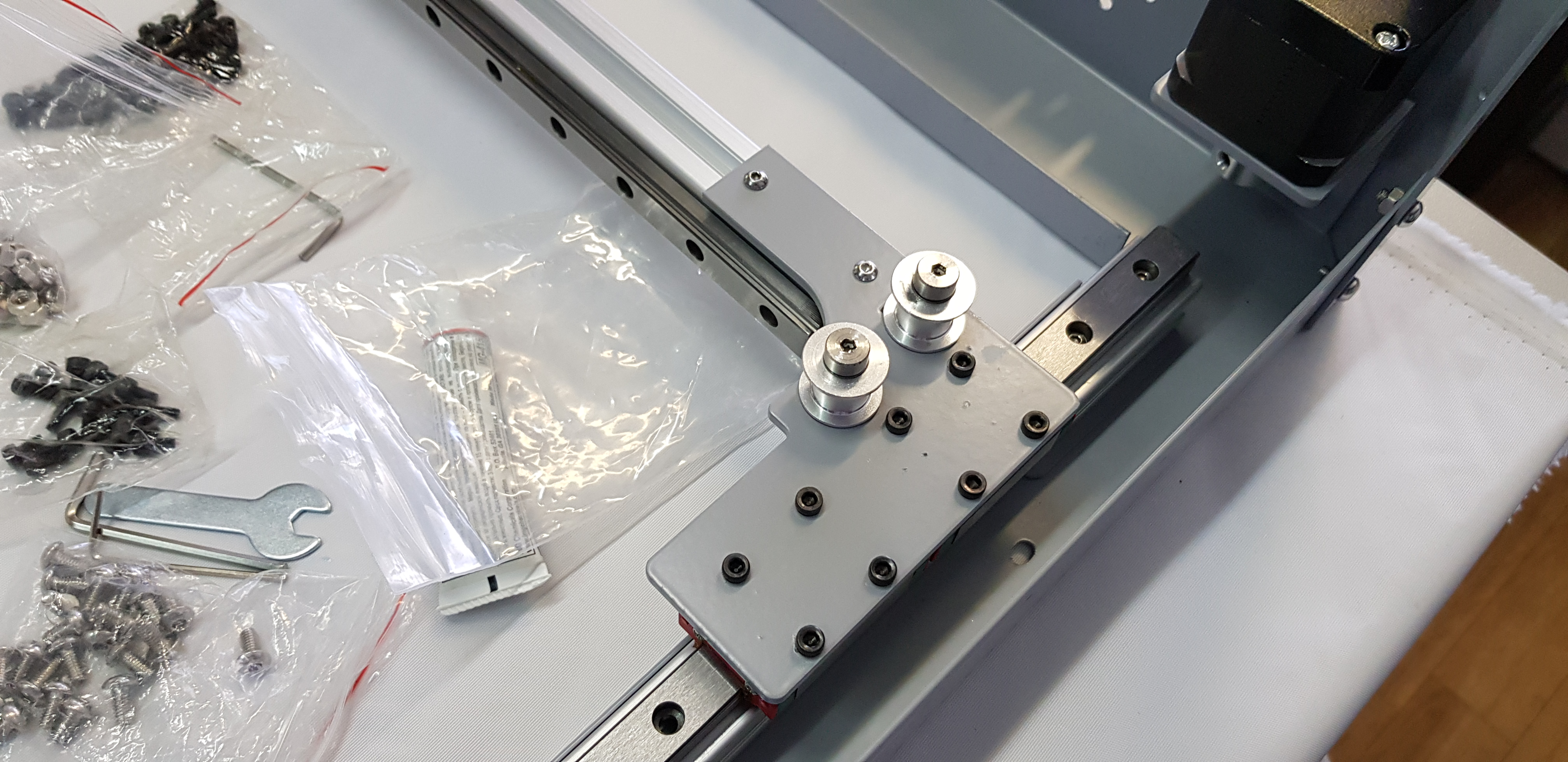

Установил механику Х и Y, моторы и роллики.

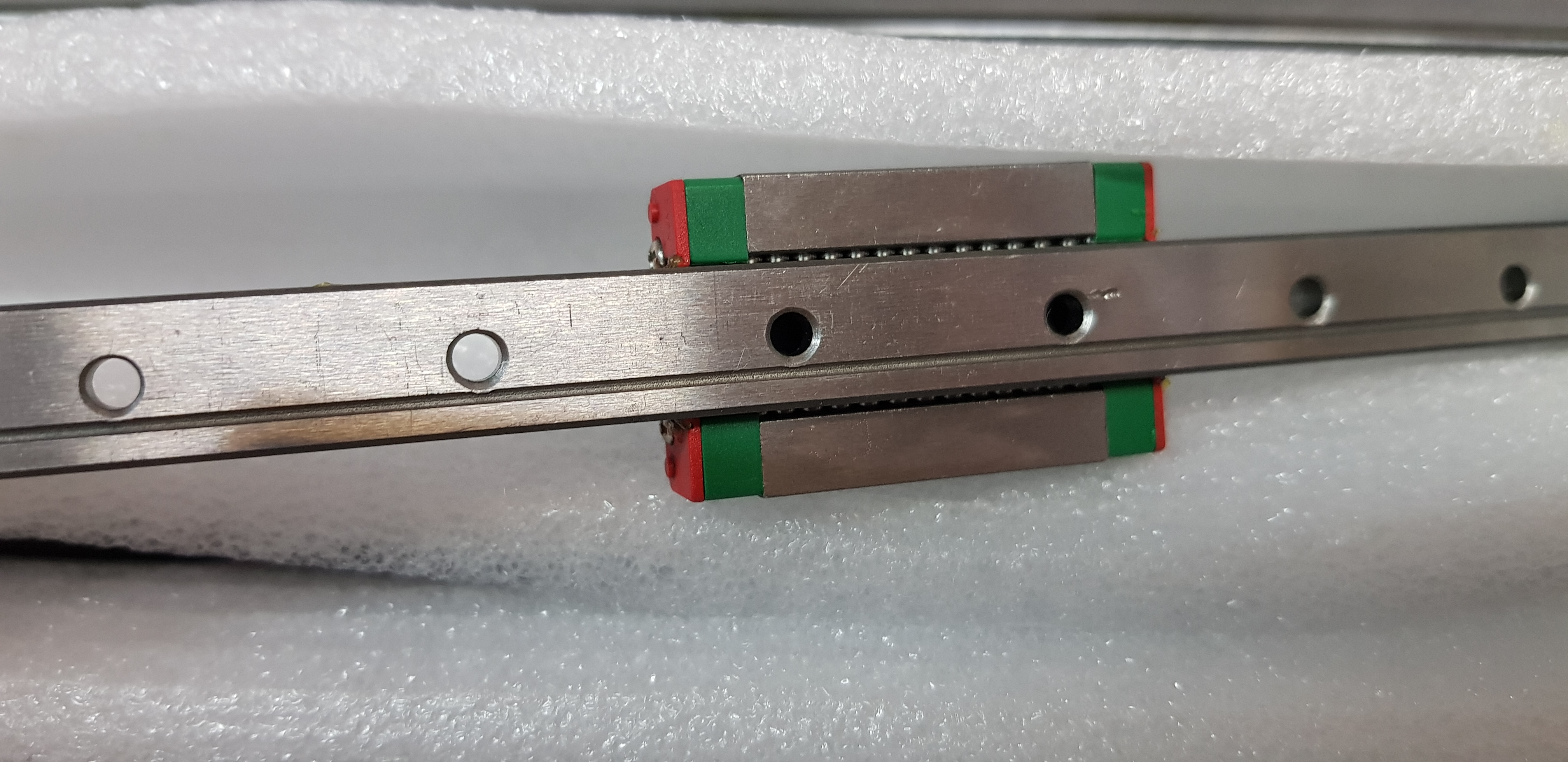

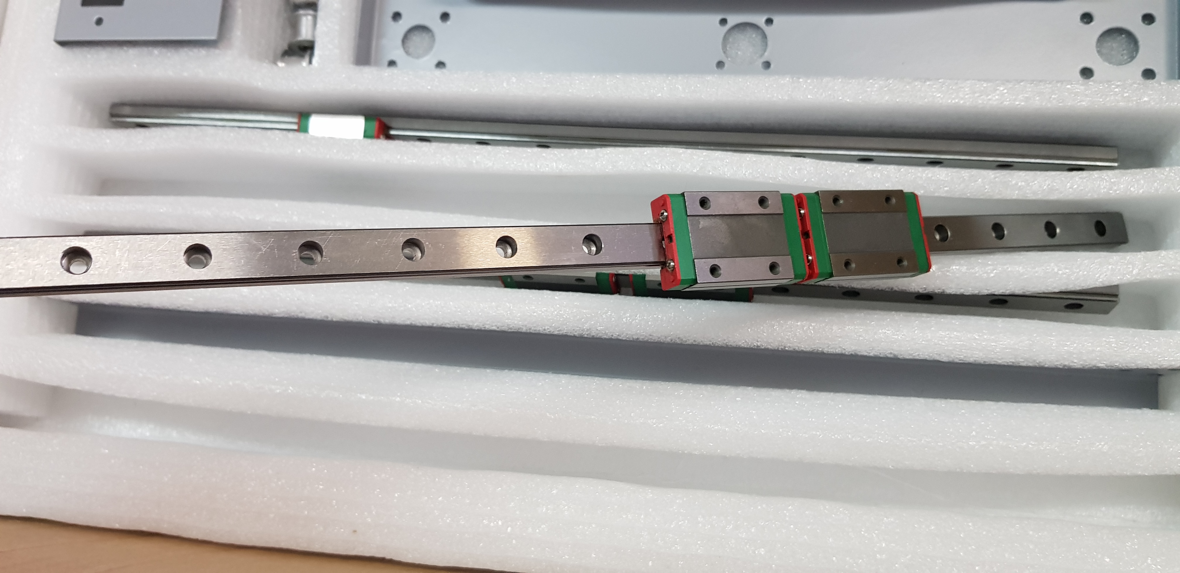

Всё встало нормально, паралельность выставил, балка ходит легко, люфтов нет. Единственный косяк - китайцы предусмотрели зачемто по 2 каретки на рельсах Y. Прикручиваеш угольник балки к первой - всё летает. Притягиваеш к второй карете - начинает подклинивать. Угольник не идеален в плоскости видать. Зачем там 2 каретки - вообще не понятно, и с одной отлично работает... По факту прикрутил намертво к той что ближе к балке, а вторую слегка только затянул, поставив винты на фиксатор...
Кстати по рельсам 2 вопроса, так как никогда дела с ними не имел ранее.
1. Смазка рельс - достаточно ли просто снаружи смазать рельсу? Или надо снимать каретку и смазывать изнутри? Вроде сальники там есть и излишки смазки с рельсы удаляют, так что если и попадает снаружи смазка, то не очень много. Этого достаточно для работы? Предварительно я промыл каретки в бензине, так что ничего заводского там не осталось, если что и было
2. Как легко должна ходить балка? Под своим весом падает при угле наклона принтера 15 градусов. Но явно туже ходит чем просто каретка по рельсе
Я свои промыл и смазал как раз каретки. Рельсы не смазывал совсем, даже наоборот, вытер насухо и периодически так же насухо протираю от пыли.
Смазывал тефлоновым спреем-смазкой. Андрей Спринтер писал неоднократно, что смазывает моторной синтетикой.
