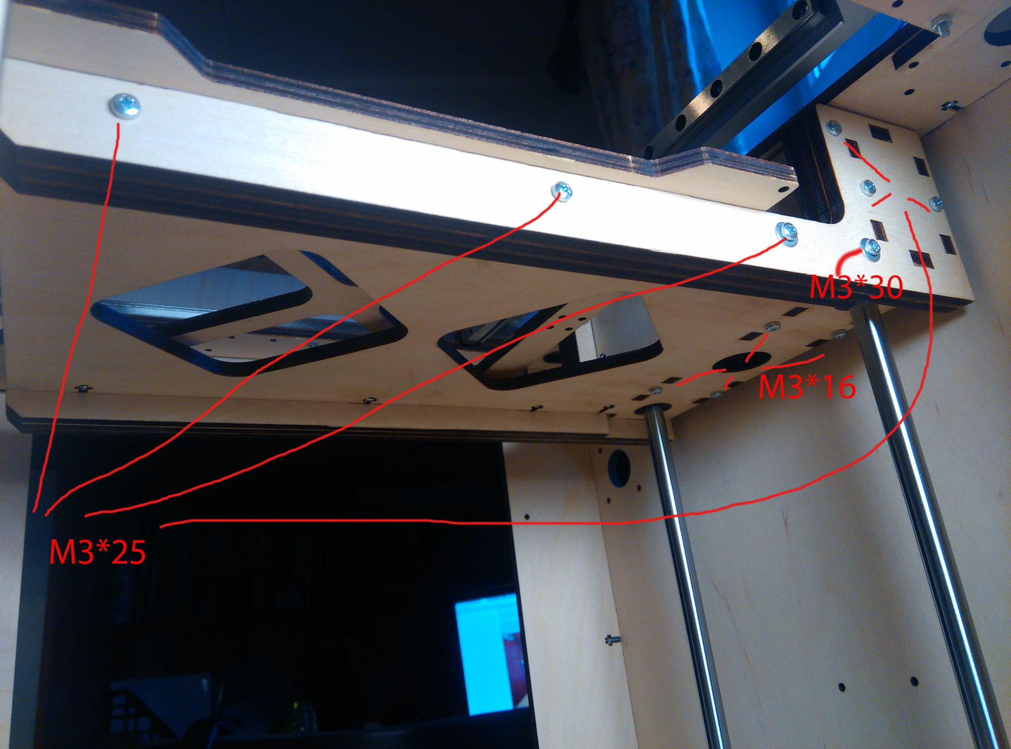

Собрал кровать....
Метизы :
М3*25 - 12шт.
М3*16 - 4шт.
М3*30 - 2шт.
Вот теперь гадаю, смогу ли гайку от трапецеидального винта прикрутить :)
ROMERO
Сообщения: 95
Непрочитанное сообщение ROMERO » 29 янв 2016, 17:41
kostyankin писал(а): Вот теперь гадаю, смогу ли гайку от трапецеидального винта прикрутить
Поднимаете кровать до упора вверх. Продеваете винт через кровать. Снизу накручиваете гайку. Притягиваете винтом гайку на кровать. Винтики крепежа гайки можно вставить в саму гайку заранее, а можно и в конце с помощю намагниченной отвертки.
Профит ;)

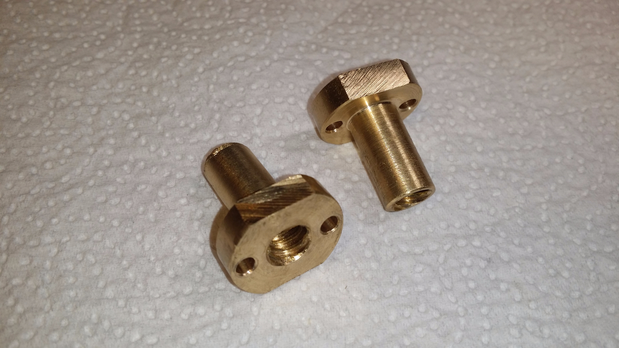

Сообщения: 11056
Непрочитанное сообщение 3D-SPrinter » 29 янв 2016, 21:03
На всякий случай фотки деталей КИТа.
