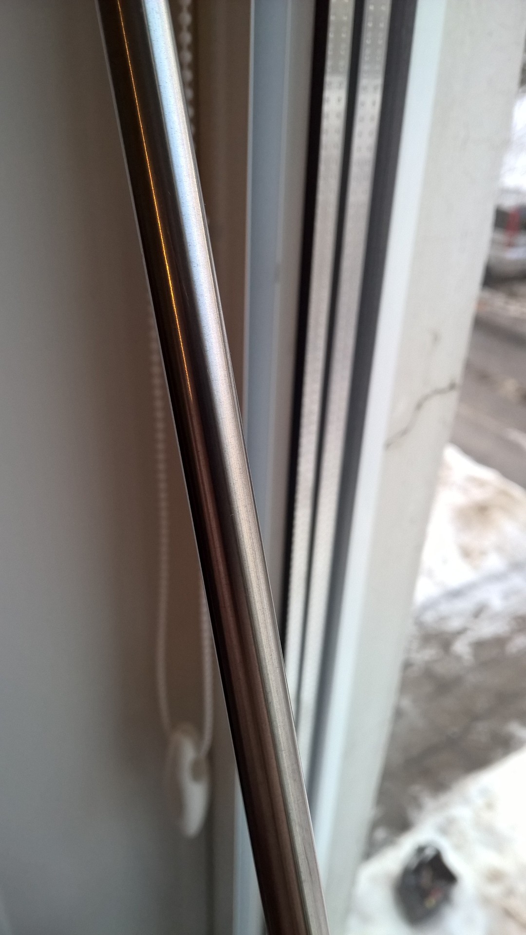

Был на днях в ближайших хоз. товарах, и прикупил там вал d=10 из нержавейки макри AISI 304. заявленная твердость по роквелу 70. Вики - https://ru.wikipedia.org/wiki/%D0%9D%D0 ... C_AISI_304
У
заявленная твердость по роквелу 62+/-2
+ параметры упругости у нержавейки выше
Смысл в том, что метр (нарезаны по метру) нержавейки я купил в соседнем магазине за 235р, а по твердости она лучше.
Есть у нас сталевары, материаловеды? Мож я херню купил?))
Я сильно далеко не спец по сплавам, если ошибусь, поправляйте...
У

В каком магазине такие искать? Пора вам тут всех обеспечивать направляющими
А они полированные и какой допуск?
AKDZG, Вам далековато будет, магазин в Зеленограде)))
Полировка есть, но не до зеркала. Вал как бы немного матовый, видимо сплав такой. Попробовал вручную чуток полинруть пастой гой, ушла техническая грязь, а вот микроцарапки остались. Значит реально стойкий даже к образивам

Для оси Z они точно подойдут. Вот бы в моём Холоднограде найти такие
AKDZG, Я думаю, без проблем
