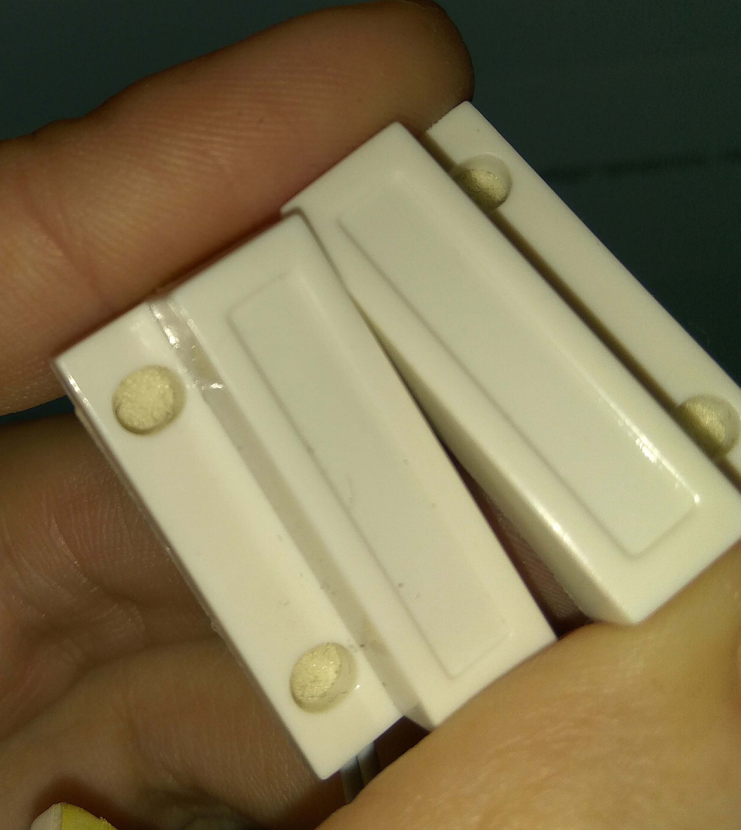

Может мы говорим о разных вещах. Вот фото герконов, ответка такая же но с магнитом. Срабатывает четко, стабильно на расстоянии примерно 1мм. Никаких шторок, движущихся частей и электронных схем.
Re: Замечания и предложения по качеству КИТов и деталей СПринтера
Непрочитанное сообщение Alex Post » 20 дек 2017, 22:48
На глаз то оно так, а по факту повторяемость будет +-0.1мм, а это уже много. С такой повторяемостью и обычный микрик срабатывает. Некоторых это устраивает, но большинство - нет. И с индуктивными-емкостными та же фигня. В зависимости от температуры, влажности, фазы Луны сработка чуть-чуть гуляет, на десятые доли, но для Z десятка это уже много.

Согласен, чтобы потдвердить свою мысль нужен микрометрический индикатор, уже заказал узкоглазому Деду Морозу)) такой датчик хочу поставить на оси Х,Y так как оно виглядит получше чем микрик и в случае ЧП там нечему ломаться, а микрики ломаются, у меня пару разу их прям с платы выворачивало))) На Z стоит микрик, вполне устраивает, по ощущениям если и гуляет ноль, то не более 20мкм туда-сюда, сужу по тому как ложится слой 0.1. Тут ведь такой еще момент, что на холодном и горячем столе все датчики врать будут, плюс ноль можно нарушить приложив чрезмерное усилие к столу отдирая модель.
