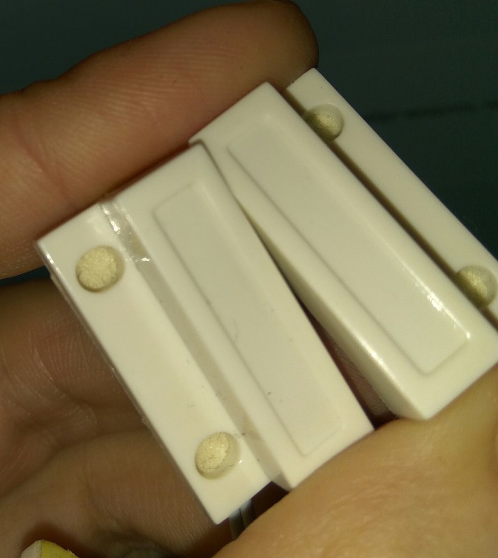

StanislavI
Сообщения: 190
Имя: Станислав
Re: Замечания и предложения по качеству КИТов и деталей СПринтера
Непрочитанное сообщение StanislavI » 20 дек 2017, 22:31
20 дек 2017, 19:56
Надо мутить чего-то с магнитным зазором в который задвигается шторка. А это уже датчик холла.
Может мы говорим о разных вещах. Вот фото герконов, ответка такая же но с магнитом. Срабатывает четко, стабильно на расстоянии примерно 1мм. Никаких шторок, движущихся частей и электронных схем.
Непрочитанное сообщение Alex Post » 20 дек 2017, 22:48
На глаз то оно так, а по факту повторяемость будет +-0.1мм, а это уже много. С такой повторяемостью и обычный микрик срабатывает. Некоторых это устраивает, но большинство - нет. И с индуктивными-емкостными та же фигня. В зависимости от температуры, влажности, фазы Луны сработка чуть-чуть гуляет, на десятые доли, но для Z десятка это уже много.

Непрочитанное сообщение StanislavI » 20 дек 2017, 23:08
20 дек 2017, 22:48
Согласен, чтобы потдвердить свою мысль нужен микрометрический индикатор, уже заказал узкоглазому Деду Морозу)) такой датчик хочу поставить на оси Х,Y так как оно виглядит получше чем микрик и в случае ЧП там нечему ломаться, а микрики ломаются, у меня пару разу их прям с платы выворачивало))) На Z стоит микрик, вполне устраивает, по ощущениям если и гуляет ноль, то не более 20мкм туда-сюда, сужу по тому как ложится слой 0.1. Тут ведь такой еще момент, что на холодном и горячем столе все датчики врать будут, плюс ноль можно нарушить приложив чрезмерное усилие к столу отдирая модель.
