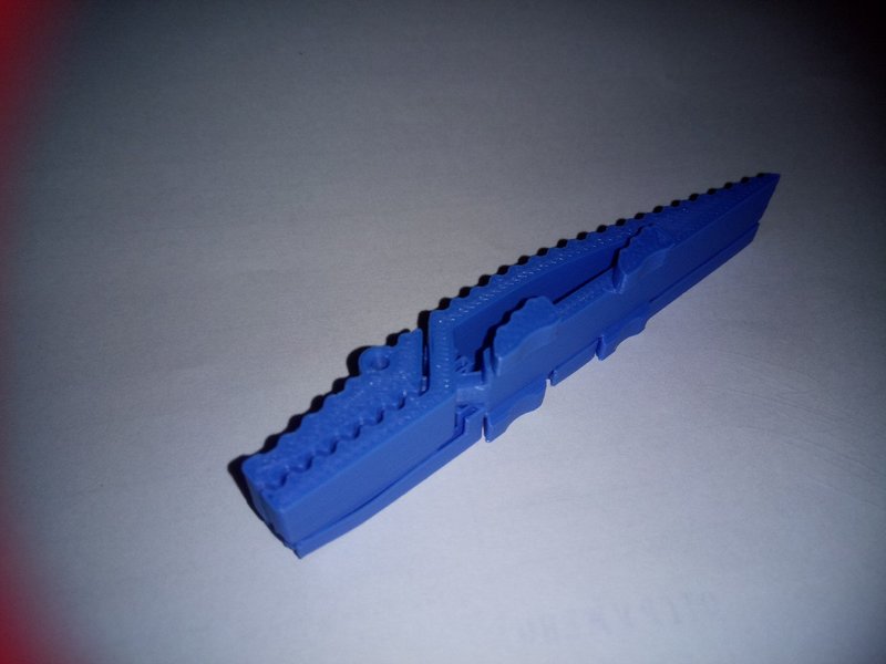

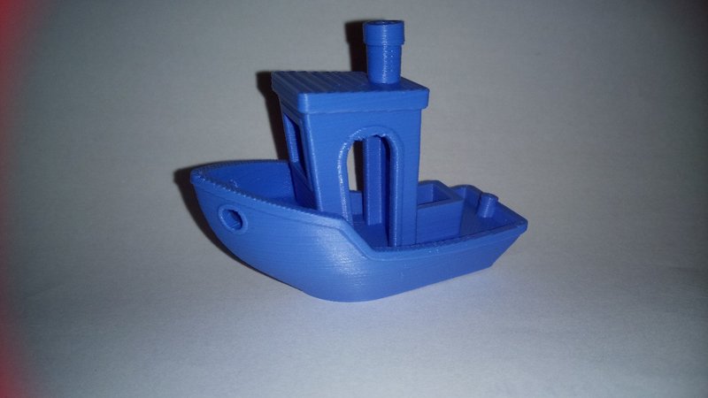

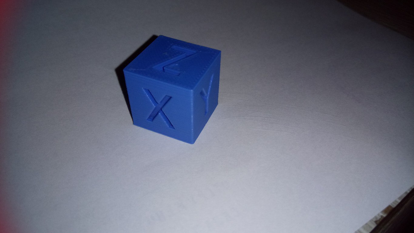

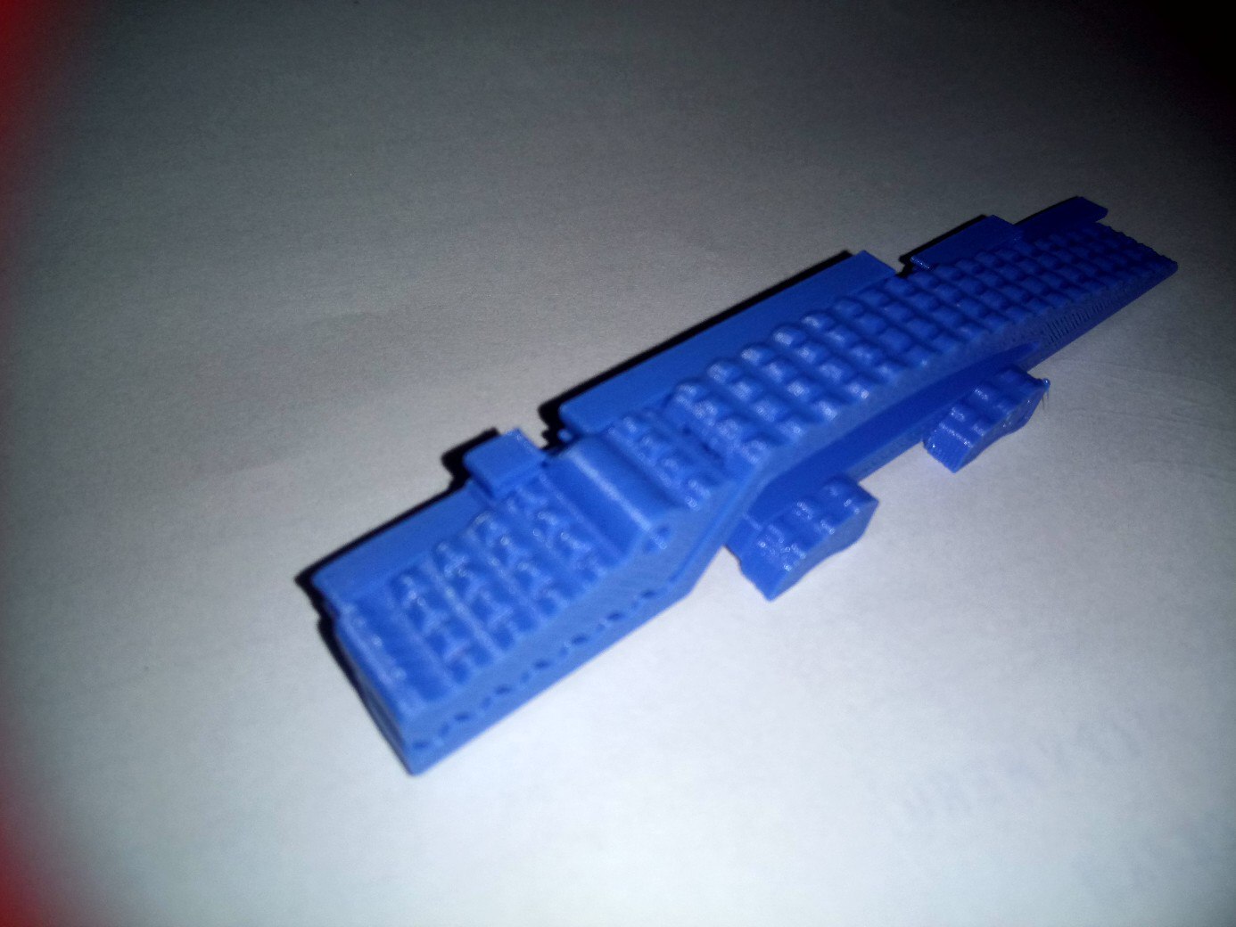

3D-SPrinter спасибо огромное за корпус, я наконец то собрал свой первый принтер. до этого вообще не видео принтеров в живую!)))
Видео: https://youtu.be/bU8vt8gwWtk

Поздравляю! :) И качество печати для первого принтера очень хорошее! :idea:

Я по вашей инструкции делал, взял ваши настройки, ваша прошивка и как то все само заработало))

Вот это правильный подход! При аккуратной и осмысленной сборке оно всегда само сразу работает. :)
