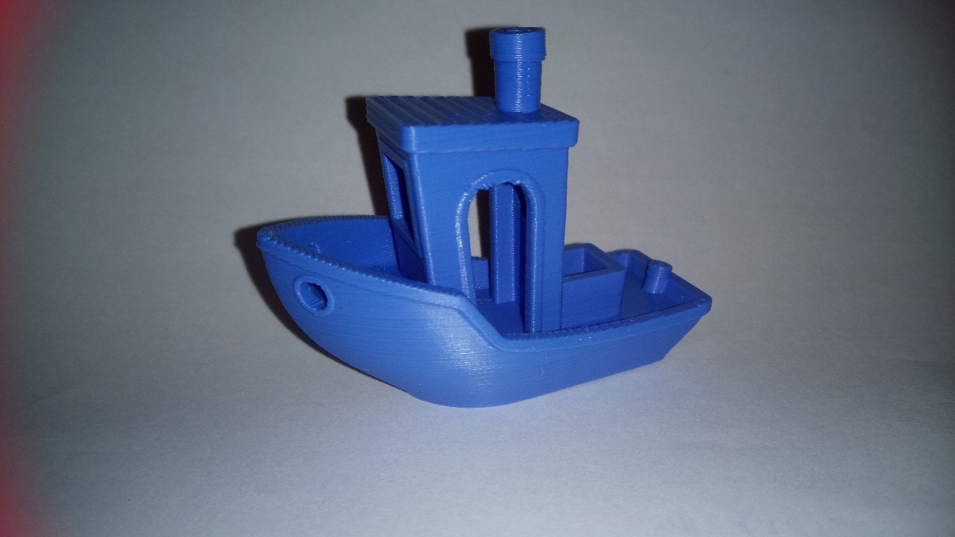

Непрочитанное сообщение Avtonomys » 01 янв 2018, 17:34
3D-SPrinter спасибо огромное за корпус, я наконец то собрал свой первый принтер. до этого вообще не видео принтеров в живую!)))
Видео: https://youtu.be/bU8vt8gwWtk
Непрочитанное сообщение 3D-SPrinter » 01 янв 2018, 17:46
Avtonomys писал(а): ↑
01 янв 2018, 17:34
Поздравляю! :) И качество печати для первого принтера очень хорошее! :idea:
Непрочитанное сообщение Avtonomys » 03 янв 2018, 11:05
01 янв 2018, 17:46
Поздравляю! И качество печати для первого принтера очень хорошее!
Я по вашей инструкции делал, взял ваши настройки, ваша прошивка и как то все само заработало))
