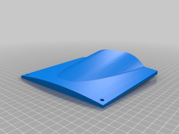

Ребят, может подскажет кто, как напечатать такую вот деталь без отлипания от стола (чтобы углы не позагибало). Причем желательно вертикально. Высота около 170мм.
Есть может какие секреты))
Или стоя ее не напечатать нормально?
Ложить плашмя и печатать с поддержками просто?
roof_1_front.zip
(88.22 КБ) 212 скачиваний
Непрочитанное сообщение antobel » 24 мар 2018, 01:14
Я такое печатаю с подложкой и поддержками, ибо нервы дороже...

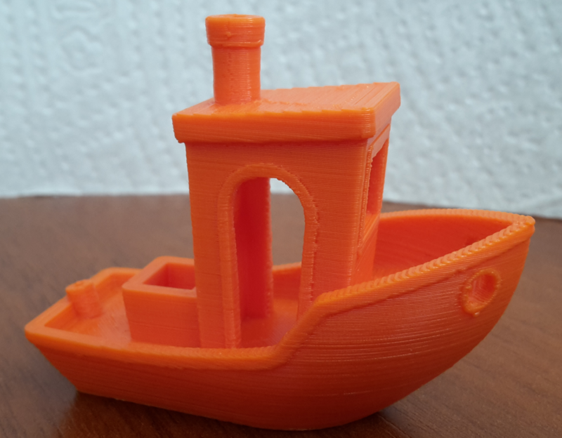

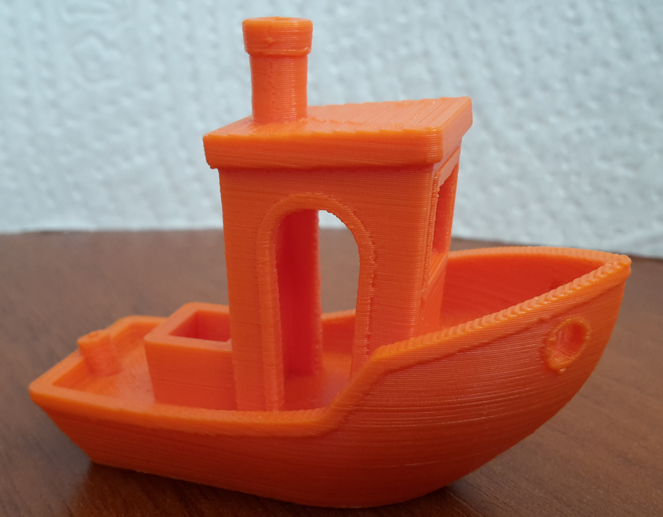

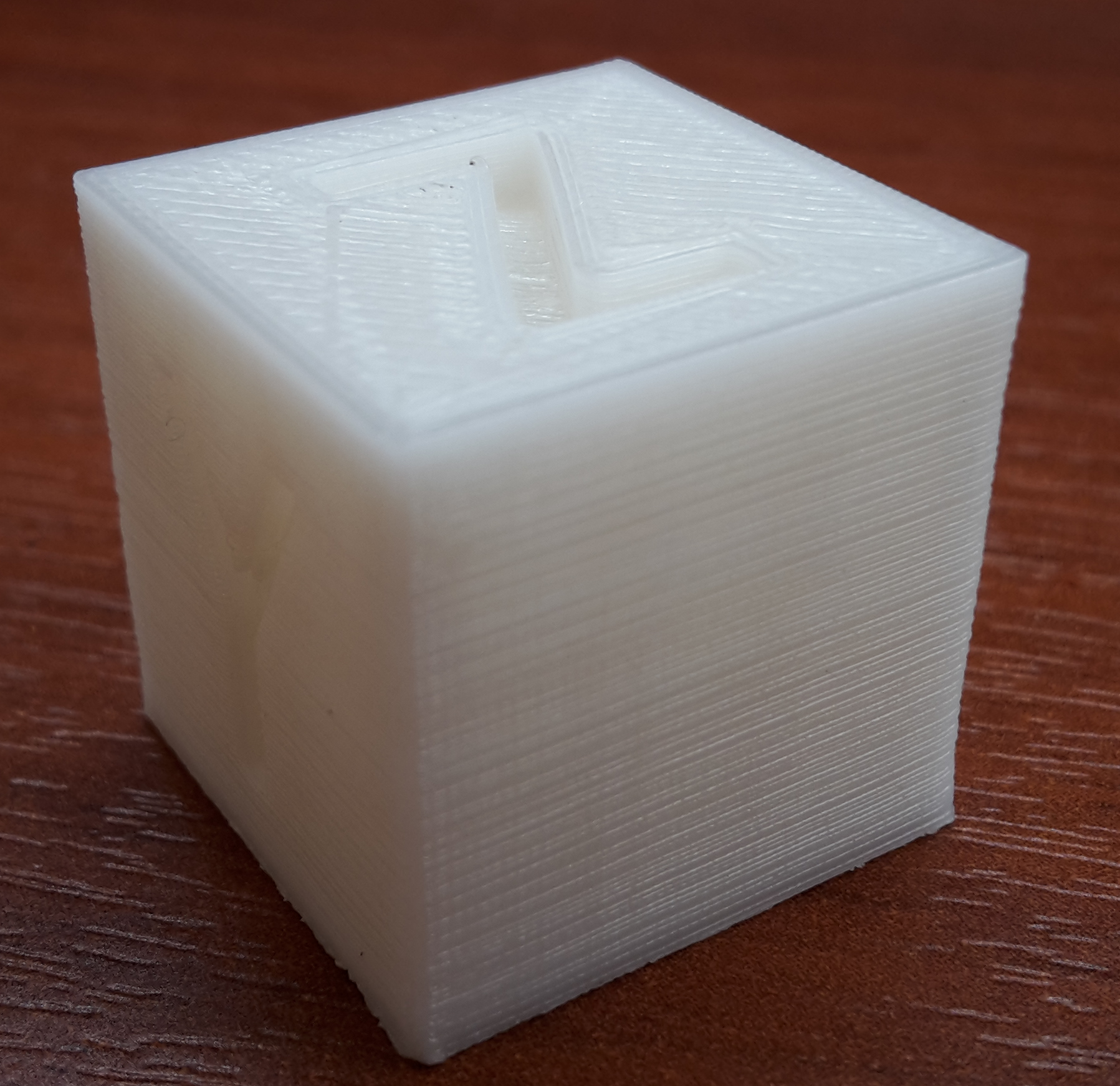

Построил это чудо инженерной мысли :)
тестовый кубик 20х20 мм
тестовый кораблик
