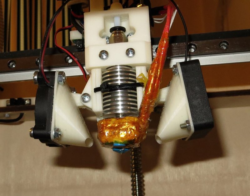

А зачем всё это ?
Когда есть стандартная программная функция ТЕРМОПРОТЕКТ - при сбоях печати выключает нагреватель если превысил 275 градусов(стандартная настройка, но можно изменить температуру).
На MK4due - при сбоях печати постоянно срабатывала и вырубала нагрев стола и сопла одновременно.
Ну и сопло у меня лучше утеплено- поверх силиконового чулка навит асбестовый шнур.
