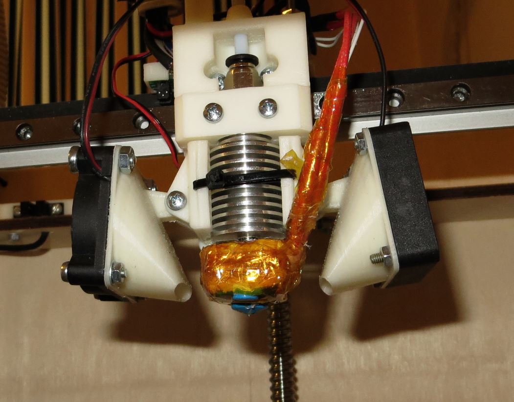

вживил термопредохранитель в Volcano.
в случае замены надо будет повозиться конечно, но другого варианта при использовании с носком пока не придумал. Без использования носка можно сделать быстрее и проще
зацените что получилось

Капитально!
Но была у меня мысля, что проще было бы сделать разрыв провода нагревателя где-то выше внутри гофры. Там не греется, и можно просто припаять провода. А к предохранителю пустить провода от запасного нагревателя прямо в штатных красных трубках с обжимом. И прижать предохранитель к нагревательному блоку металлической скобкой на винте.

да, так намного проще, но не получилось бы настолько устноавить скрыто и носок не одеть. Вся доработка заняла часа полтора.3D-SPrinter писал(а): ↑30 сен 2018, 06:34Капитально!
паз под предохранитель просверлил сверлом 2.5мм, потом 3 мм, потом доправил дремелем немного.

по идее китайцы должны украсть эту идею и начать выпускать новые блоки и продавать предохранители к ним

А зачем всё это ?
Когда есть стандартная программная функция ТЕРМОПРОТЕКТ - при сбоях печати выключает нагреватель если превысил 275 градусов(стандартная настройка, но можно изменить температуру).
На MK4due - при сбоях печати постоянно срабатывала и вырубала нагрев стола и сопла одновременно.
Ну и сопло у меня лучше утеплено- поверх силиконового чулка навит асбестовый шнур.

При условии, что термистор не вывалился из головы. А то пока термоконтроль поймет, что что то не то - алюминий капать на стол начнет. Про вариант с пробитым мосфетом я думаю и объяснять не надо.

Термопредохранитель вещь, безусловно, полезная и нужная. Лучше поставить 2, в цепь 220В. Один на хотенд, другой на стол.

Если пробьёт транзистор на рампсе, то никакая автоматика не сработает. Питание на подогрев будет постоянно подаваться пока пожарные не приедутLenivo писал(а): ↑30 сен 2018, 11:31

Можно вообще просто в цепь отключения питания на принтер подключить через какое-то реле.
