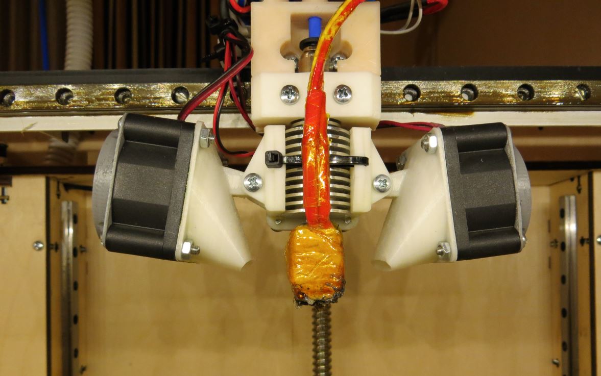

Штатное крепление перевернуть на 180 градусов и нормально на ВУЛКАНе обдув работает.

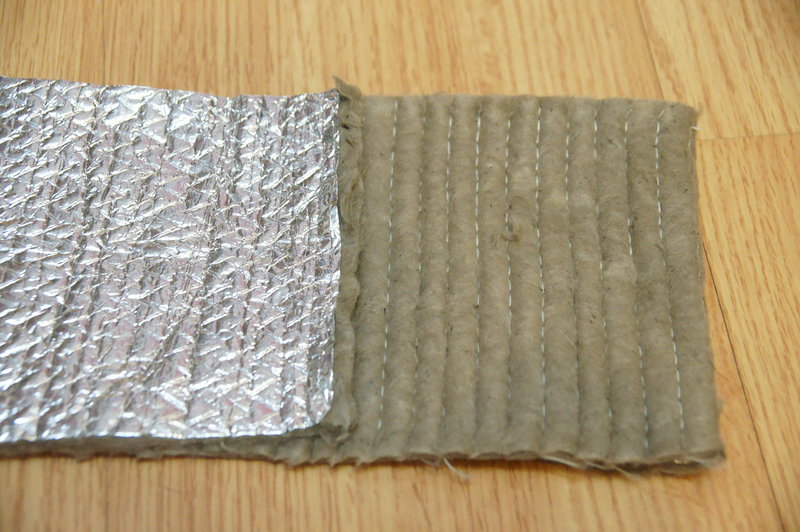

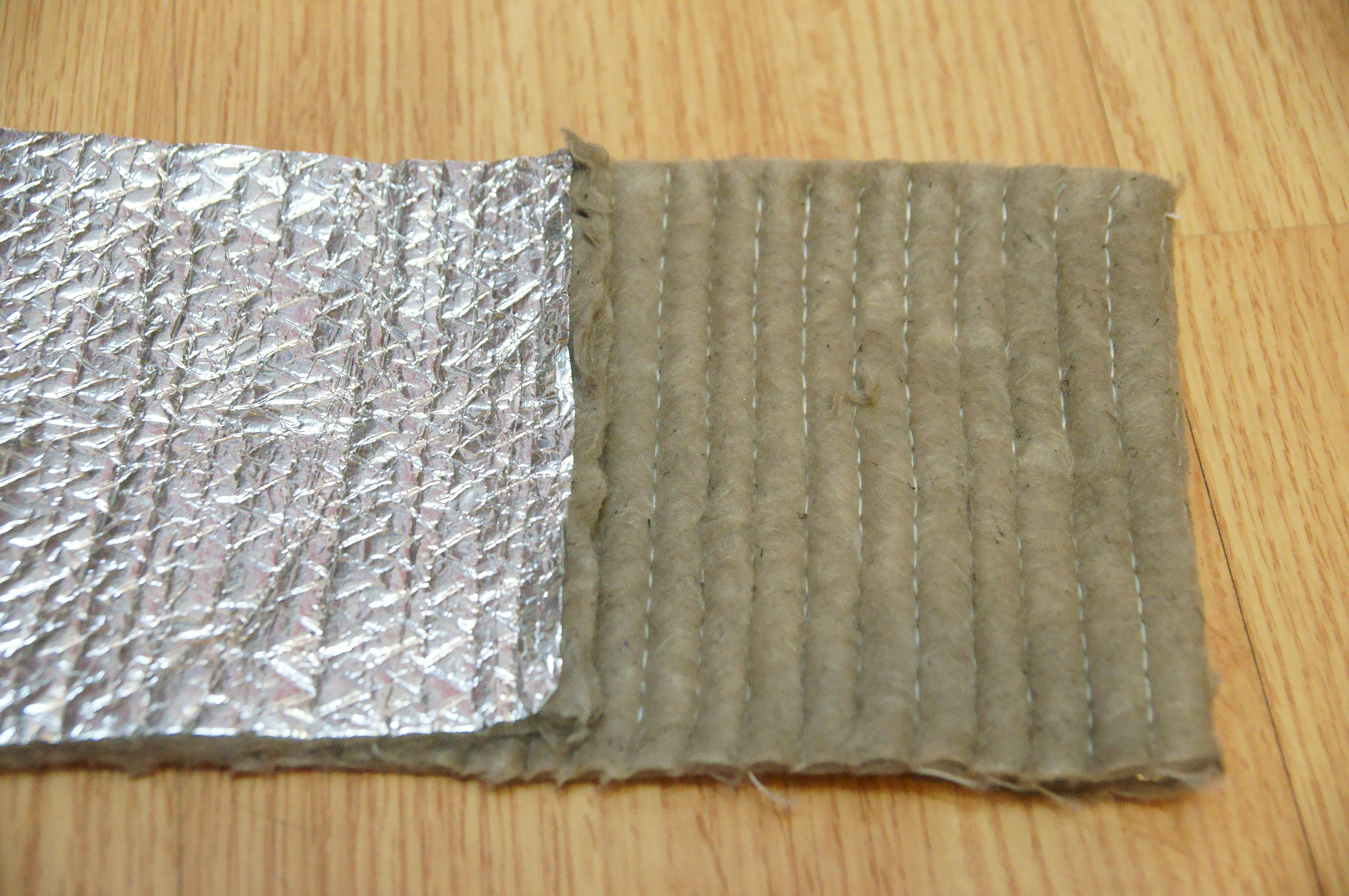

Вчера в леруа купил базальтовый материал толщиной 5 мм и фольгированный с одной стороны. Но его дохренннннищща, размер 980мм * 5000мм. С погонного метра получается пять полос для столя 300*200. Так что если кому надо - отдам по себестоимости, 280р за погонный метр.

куда такой огромный... на строительном рынке где барахлом для бань торгуют 1кв.м. (без фольги) рублей 200 стоит, кажется, точно не помню

На двух ближайших рынках был - если и есть, то 50 мм толщиной. Этот оказался самым доступным подходящим по параметрам в ближайшем доступе. На сайте леруа размер совсем другой - 500*1200*5 2 шт., но в магазе оказался тот, который купил.
Хотел взять это (на сайте написано, что в наличии) - https://leroymerlin.ru/product/material ... -15087516/
Но в наличии оказался только этот - https://leroymerlin.ru/product/material ... -14271928/

:lol: :idea: Положил бы листов 2-3 гофрокартона и хватило бы.

Поздняк, уже купил :lol: . Излишки в деревне пригодятся ;) .

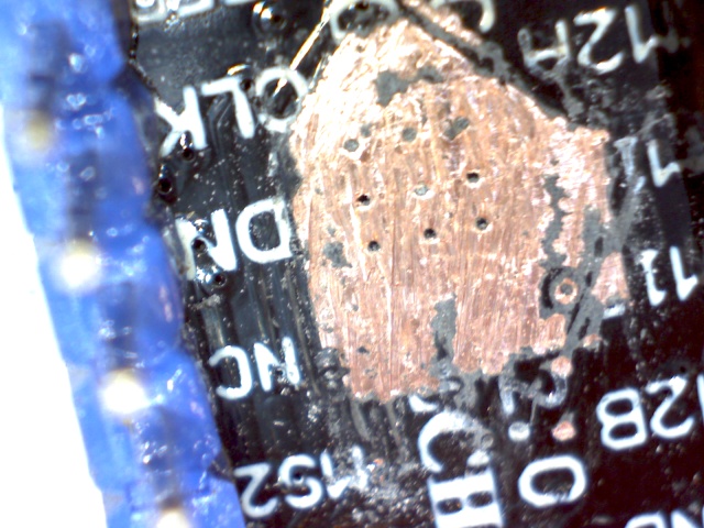

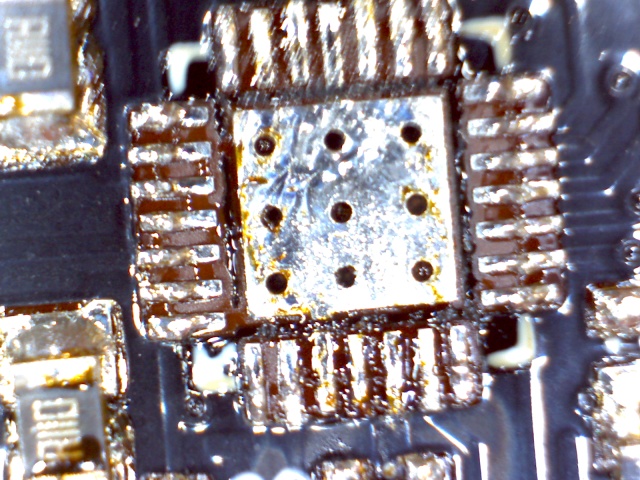

Прежде чем портить плату, надо было мне её под микроскоп её засунуть :) Под чёрной маской скрыто самое интересное.
Но чего уж теперь, вот результаты вскрытия: сделано хреновастенько (но не прям ужас-ужас).
Переходные отверстия есть (но их мало, почти в три раза меньше, чем у конкурентов).
Переходные отверстия не глухие, сквозные и ведут-таки на полигон с другой стороны платы (но он не вскрытый от маски для лучшего охлаждения и расположен там, где обдувается хуже некуда).

Mazayac, дык что простым смертным делать, которые на бигтрии драйвера заказали? Клеить вниз радиатор или заказывать другие драйвера?
Вот читаю всё это про драйвера и не понимаю, как реагировать - огорчаться потраченным кровным или же плюнуть на китайскую халтуру и пользоваться тем, что заказано...
