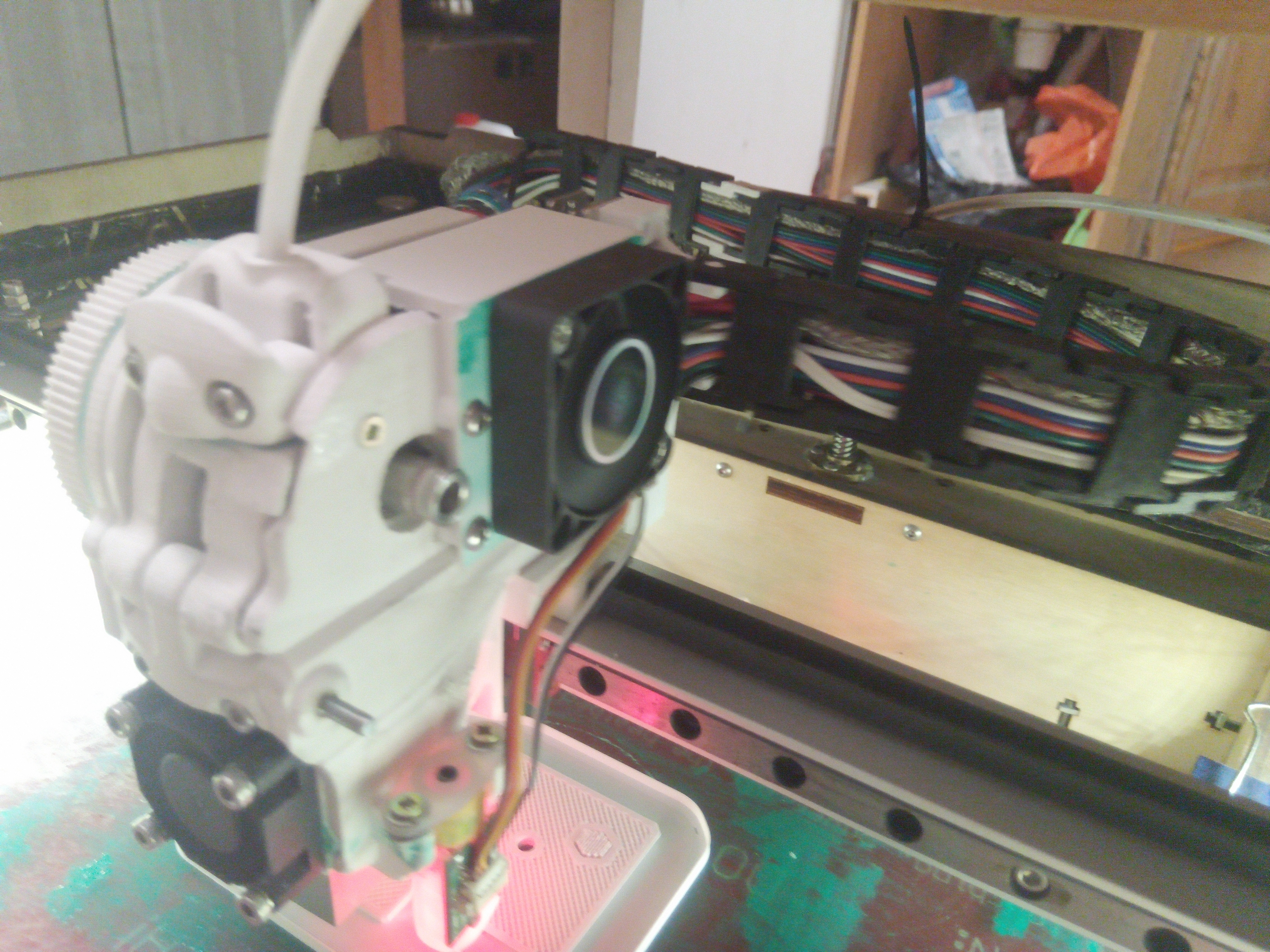

вкарячил toranado себе.
переделал под свою механику, конечно.
доволен.
я за все время использования принтера не разу то не менял сопло, а уже год прошел. Работает и работает :lol: :lol: :lol:

olegio
Сообщения: 29
Зарегистрирован: 22 янв 2018, 15:13
Откуда: Питер
Непрочитанное сообщение olegio » 05 дек 2018, 13:49
[/quote]
[/quote]
у меня спектр задач широкий. да и сопла урабатываются время от времени.
А за тебя я очень рад.
