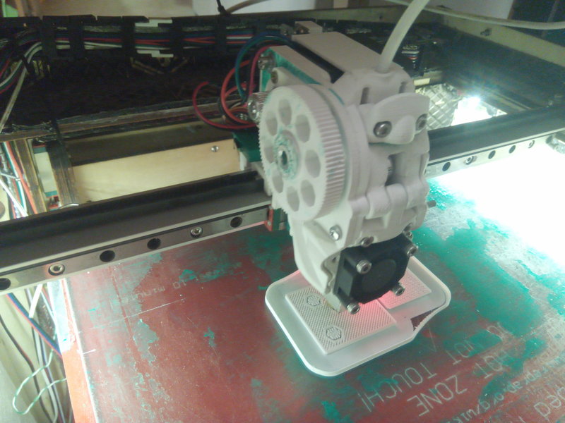

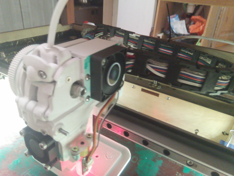

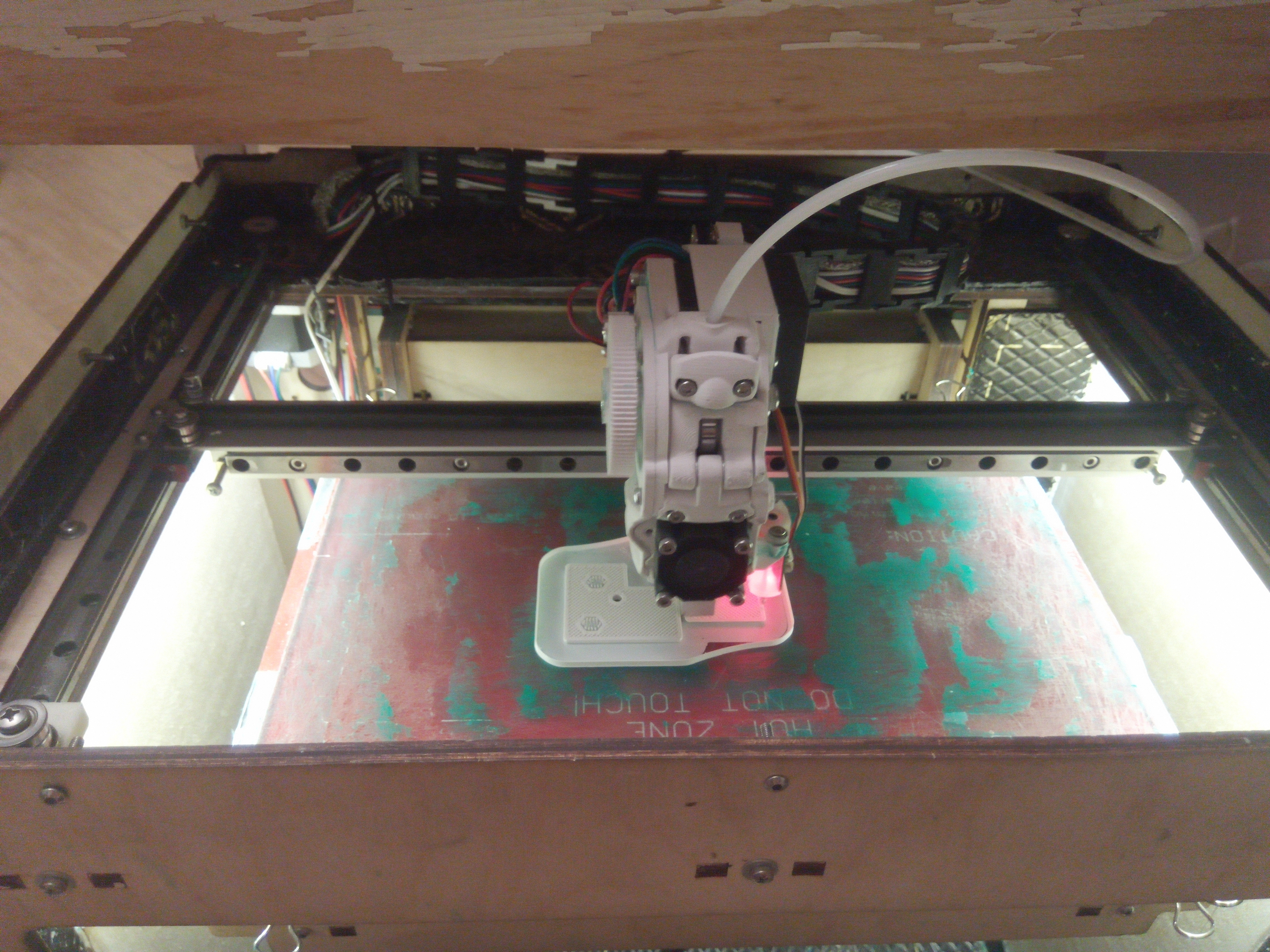

вкарячил toranado себе.
переделал под свою механику, конечно.
доволен.
доволен.
Sprinter Pro 233 ,due, volcano, tmc2100, coreXY, директ на Toranado, BL-Touch
