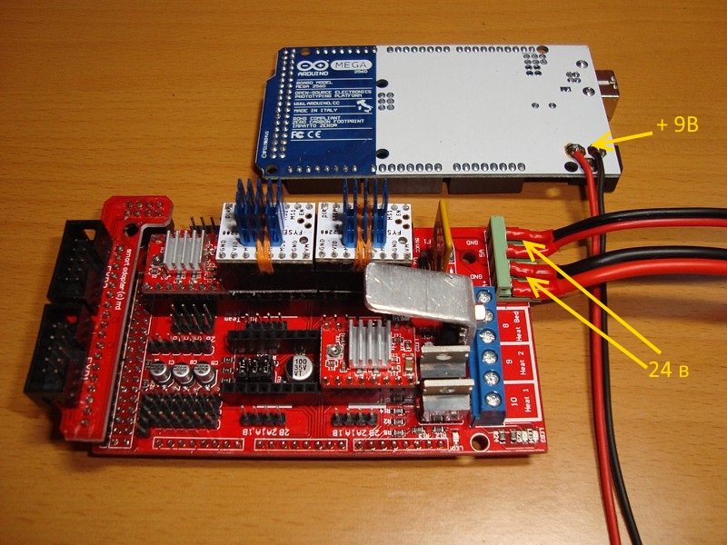

Второй вариант доработки Рампса. Сначала откусываем диод питания Ардуины.
Мелкий DC-DC адаптер https://ru.aliexpress.com/item/5-PCS-Mi ... 0.0.t0a520 настроен на +9В и приклеен на двухсторонний скотч. В этом случае Ардуина никак не дорабатывается, провода питания +12В к ней не припаиваются.
- для питания от БП 24В делаем тоже самое - удаляем диод Ардуины, ДС-ДС настроенный на 9В припаиваем как на фото?

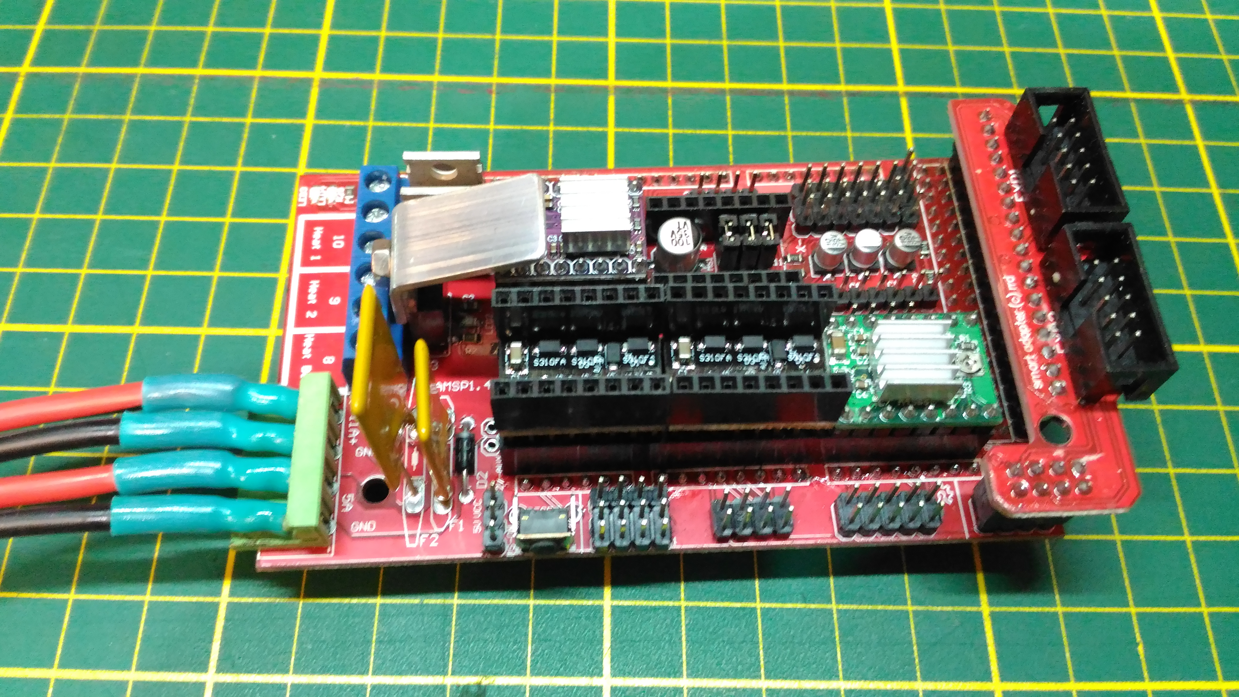

- удаляем два желтых "лопуха" и припаиваем две перемычки как на фото?
- а куда и какое питание подавать с БП?
Опять же, есть масса вариантов подключения. Можно отдельно DC-DC установить и подать питание на чёрный разъём Ардуины.
Удалять предохранители не надо, их можно закоротить перемычками. Но лучше посмотреть на проводники платы и понять, что куда идёт. Затем с пониманием сделать перемычки.

Интересный вопрос. :roll: Тут, опять же, вариантов много. Прежде всего на входные клеммы Рампса в соответствии со схемой https://3deshnik.ru/blogs/akdzg/podklyu ... e-mendel90 . На DC-DC для питания Ардуины. Ну и светодиодная лента, вентиляторы и прочее могут питаться напрямую от БП, либо через DC-DC-адаптеры.

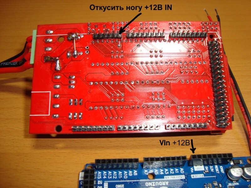

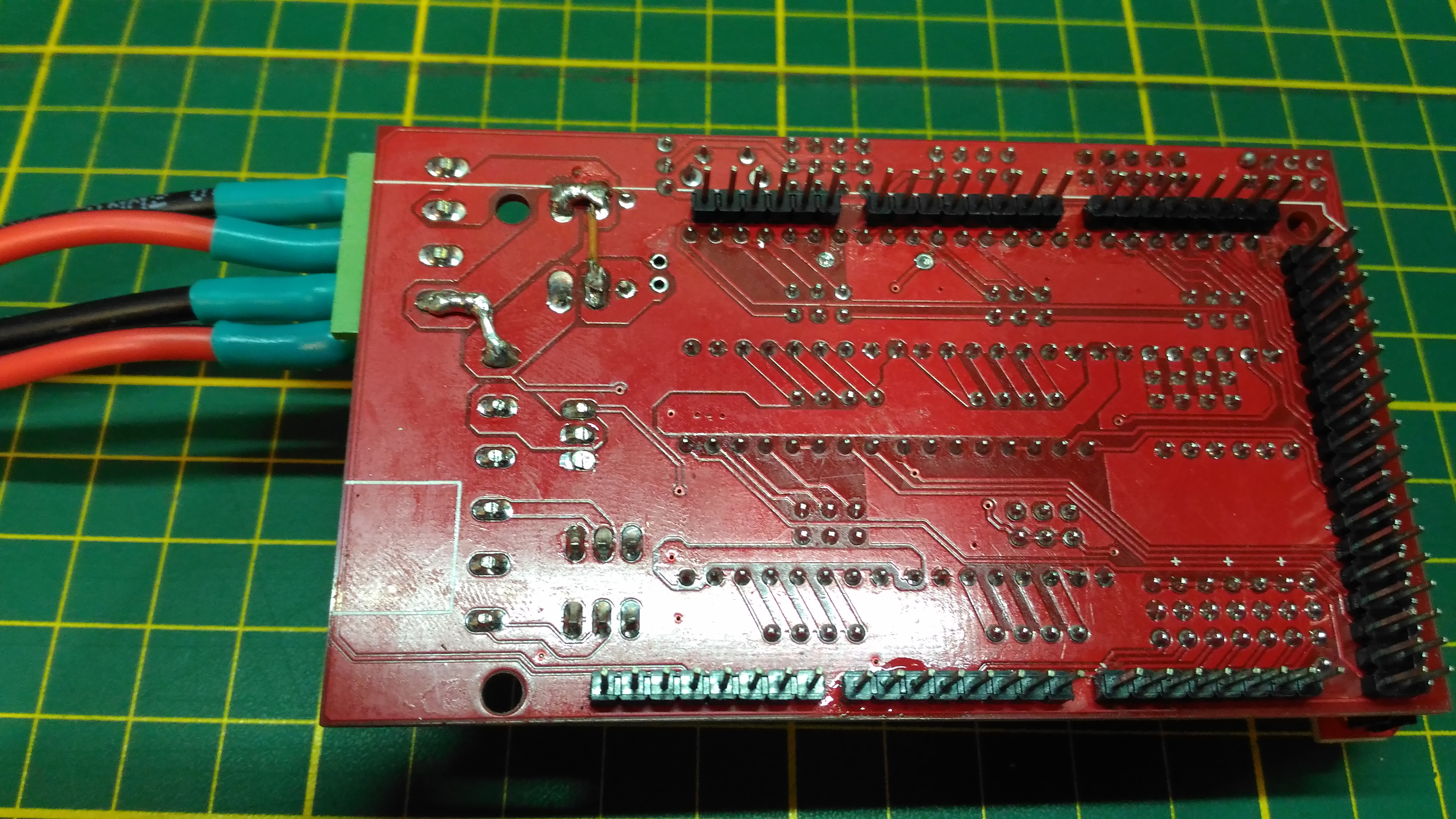

По минимуму - поставить эти перемычки и откусить ногу питания Ардуины:
Припаять провода питания к Рампсу и Ардуине:
Подать на Рампс питание с БП, а на Ардуину +9В через DC-DC-адаптер:
MisleGon писал(а): ↑
08 дек 2018, 15:11
Только схема на 12В, а не на 24В.
Это без разницы (всё аналогично). Главное - чтобы питание было одно на всё 24В.
Судя по перемычкам ближайший к разъему предохранитель не нужен. А если не отрезать ногу, то нужно удалить диод. Я все правильно понял?
И подача питания получается такой?
Кстати, а что означает "+9В", почему с плюсом?
Там оба предохранителя не нужны. Но их можно оставить на плате, чтобы ничего не испортить при выпаивании. Так же они соединяют своими ногами верхний и нижний слой печатных проводников на плате. Так что лучше не трогайте их вообще.
08 дек 2018, 16:47
Да, это одно и то же. Просто ногу откусить проще, чем добраться до диода.
08 дек 2018, 16:47
Означает, что это постоянное напряжение для которого важна полярность подключения. :) Кстати, земля там везде общая, так что от адаптера можно кинуть на Ардуину только один провод +9В.
